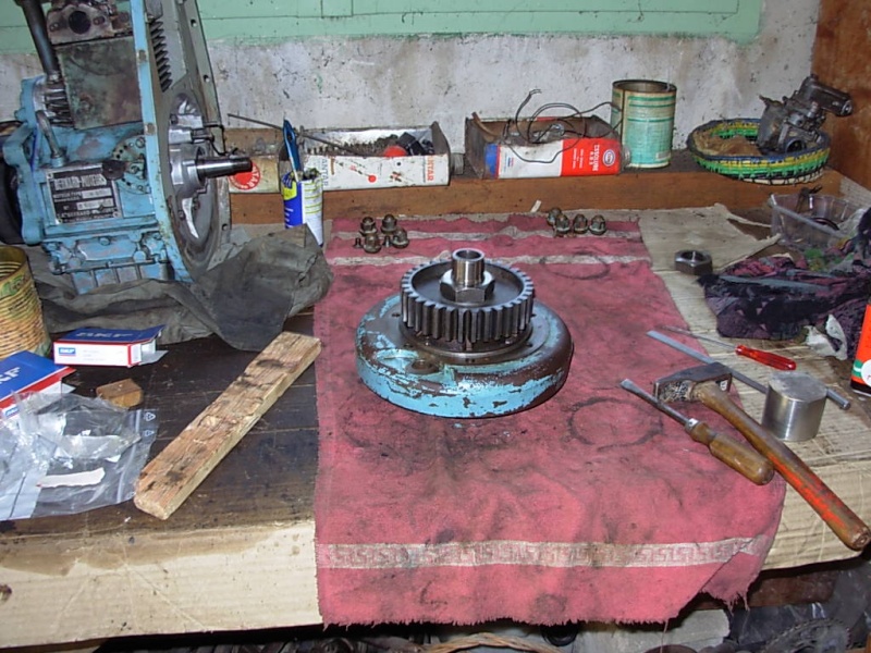

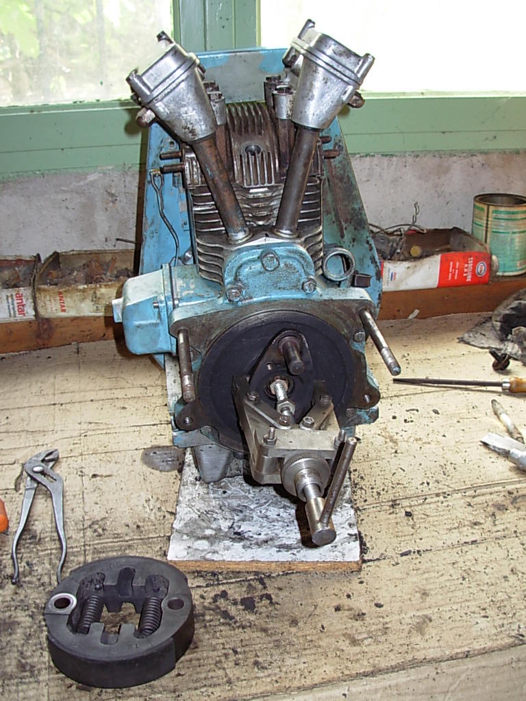

Aprés celui de devant et bien celui de derrière, et au passage un petit coup de grattoir et de brosse metallique. maintenant on voit les aillettes et le cylindre.
Dépose de l'embrayge, il y avait une machoire sur les deux de grippée. Préparation pour extraire le porte embrayge avec l'arrache moyeux de mes tendres années.
PP4BT pièces Dscn0910
Mais il aura fallu aussi les deux vis de pression pour le décoller.
PP4BT pièces Dscn0911
Enlever le carter et chasser le joint sans forcer.
PP4BT pièces Dscn0912
J'ai pas encore fait la vidange et l'huile et bien noire. Surement quelle est pas toute jeune!
Voila pour ce soir c'est assez, content de mon travail je me rincer.
Salutations et bon dimanche.

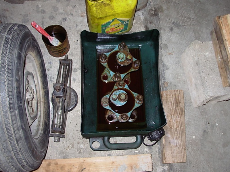

C'es le tour du pont. Petit bain pour déssolidariser les pièces, c'est du gasoil car elles resistent à la manoeuvre et doit y avoir soudure à la rouille!
PP4BT pièces Dscn0917
Les machoires sont encore garnies mais grasses, les joints sont surement hs. Ce côté et l'autre comporte du jeu "rotulien", c'est mauvais signe : les roulements!

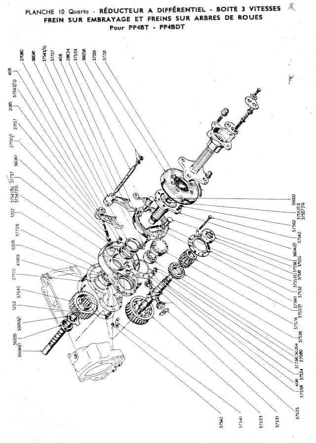

Je recherche un éclaté avec différentiel et frein, j'en ais un normal de pp3 mais cela ne m'éclaire pas assez pour la suite des opérations.
Salutations.
boflav
Localisation : Nord Le Doulieu
Date d'inscription : 05/06/2006
PP4BT pièces Empty
MessageSujet: éclaté pp4   PP4BT pièces EmptyDim 23 Sep 2007, 21:47
Ci dessous un éclaté que Laurent m'avait procuré, j'éspére qu'il t'aidera
Pascal laversin
PP4BT pièces Eclate10

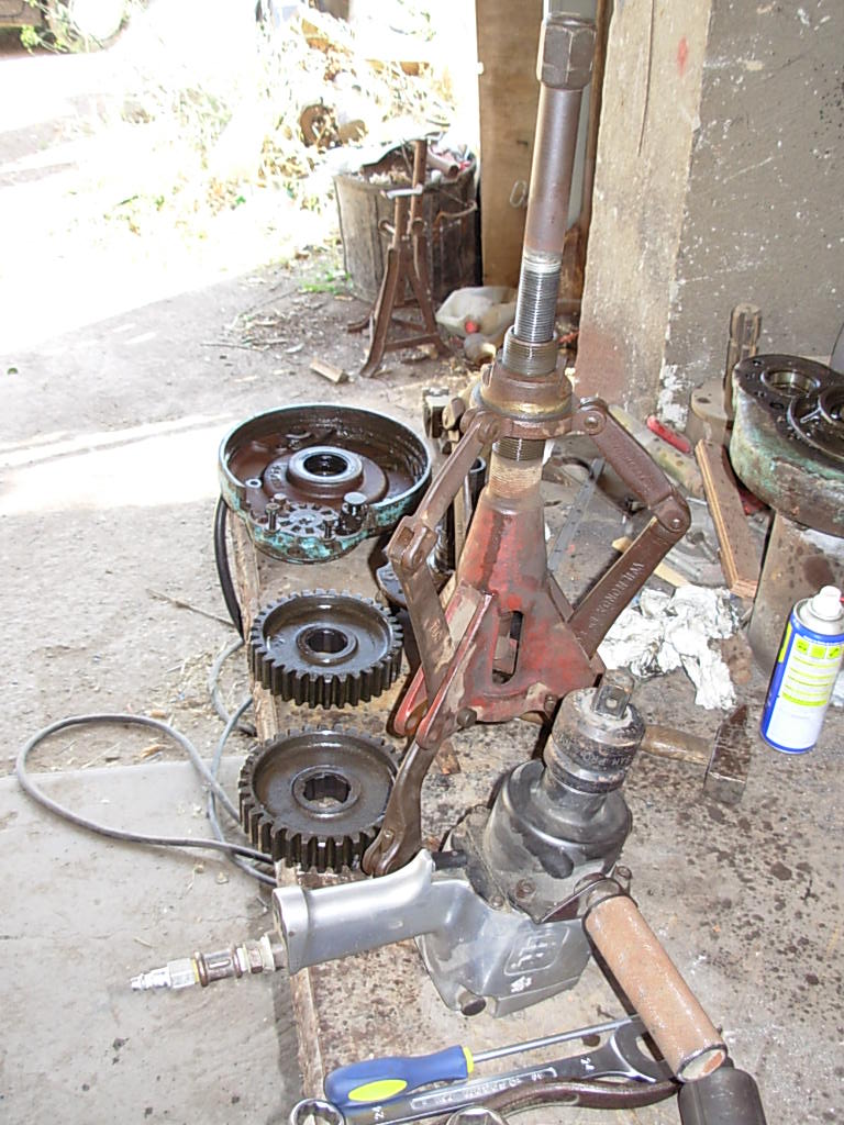

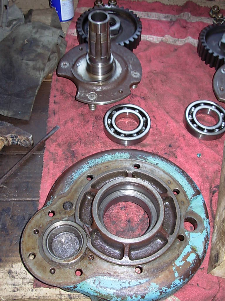

Voila le travail de ce jour, dépose des flasques et ne pas oublier d'orienter le méplat du clabot (c'est l'astuce pour les différentiels) de façon à libérer le passage pour la couronne dixit Gilles. C'est la pièce devant le roulement conique j'ai fait exprés la photo car je ne voyais pas sur le post de Gilles.
PP4BT pièces Dscn0918
Aprés, suivant la résistance des assemblages la dépose des couronnes. Là il aura fallu les grands moyens.
Le reste sans forcé, passage au gasoil et au pétrole.
PP4BT pièces Dscn0920
Demain sera un autre jour, rinçage de la boîte avec contrôle et remplacement du spi côté embrayage.

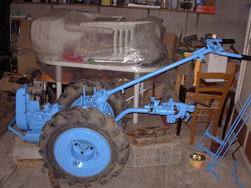

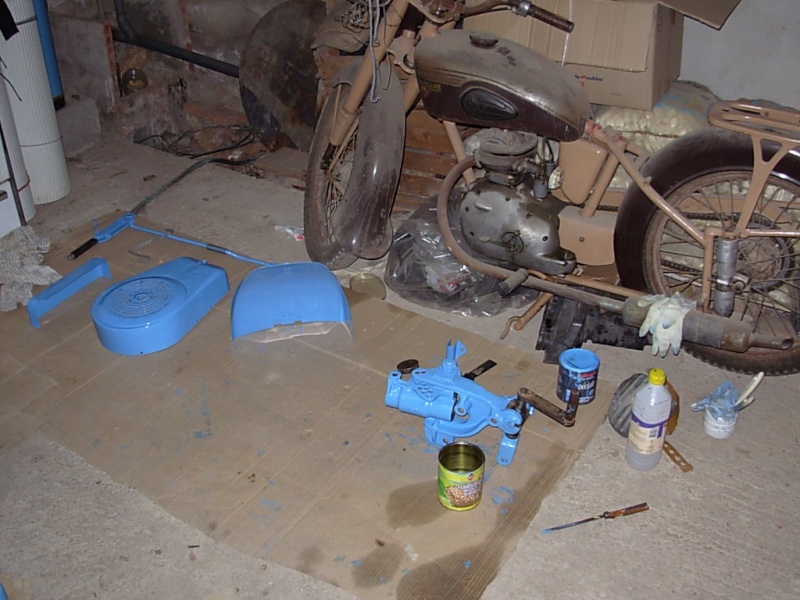

Bonsoir à tous, ça y est , je vois le vie en bleu Very Happy .
Plus c'est long plus c'est bon, là ce fut carement le pied !!
PP4BT pièces Dscn0710
A la chaudière pour que ça sèche sans trop de pôussière et qu'elle tende bien.
PP4BT pièces Dscn0711
PP4BT pièces Dscn0713
Reste les partie noires des manivelles et échapement, le rouge du graissage et le blanc du capot et des roues.
PP4BT pièces Dscn0712
Le remontage peut commencer, mais bon je suis pas Michel81 mais gageons que le mois prochain verra la fin Wink

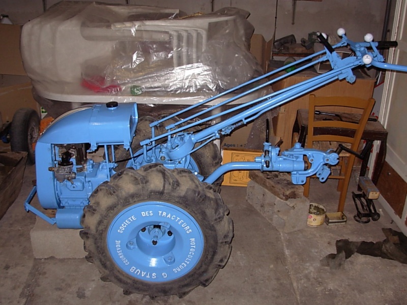

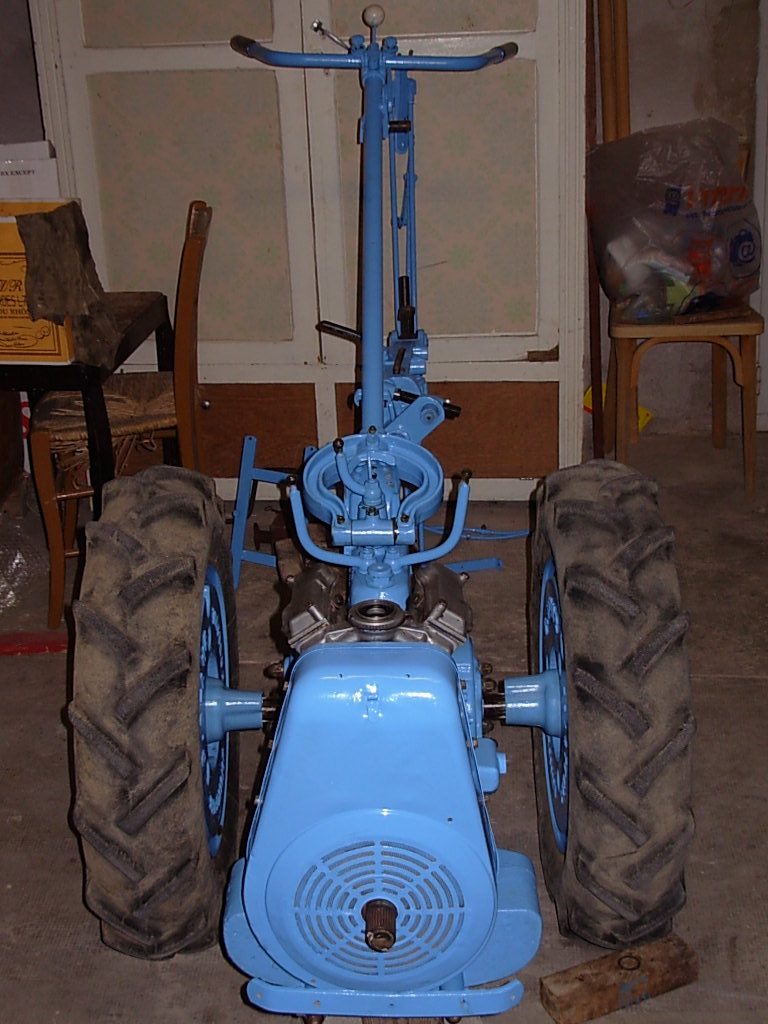

Allez encore quelques photos pendant qu'il est propre :
Il me manque la petite pièce d'acrochage du capot, cela risque de finir en fixation pour "R8 gordini". Les chromes brillent et l'insigne est en place pile poil et sans contreperçage (encore merci à AM 10).
PP4BT pièces Dscn0012
Les balles de golf (merci à philimor), j'ai pris des n°1 plus lourdes et fait un taraudage M10*150 avec passage des tarauds ébauche et 1/2 finition seulement sur une profondeur de 3 cm.
PP4BT pièces Dscn0013
Il commence à ressembler à un motoculteur, le filtre à air à bain d'huile est en peinture.
PP4BT pièces Dscn0014
Il me reste à acheter les décalcos du fitre à air et du passage de vitesse.
J'ai fait des photos à la demande pour la re-fabrication de l'autocollant du filtre à air, mais je n'ai plus le contact de cette personne et sur le site il n'est pas disponible! Admin !

Ca y est, il est sauvé !.
Il me manquait un peut d'huile (qui à fait couler de l'ancre) mais elle est là, elle arrive de Malaucène !!
PP4BT pièces Dscn0217
Et avec trois petit coup de manivelle nous avon entendu ce doux bruit famillier.
Petit déboire, lors du 1er essai le flotteur était coincé est j'ai donc rincé et décapé la peinture du cache vis platinés ( malgré la couche d'accrochage spécial métaux non férreux) !!
PP4BT pièces Dscn0218
Il manque une sardine pour tenir le capot et deux colliers pour la durite du filtre à air.
Cet ultime et dernier message signe la fin de ce post (20 août 2007 / 11 mai 2008).
