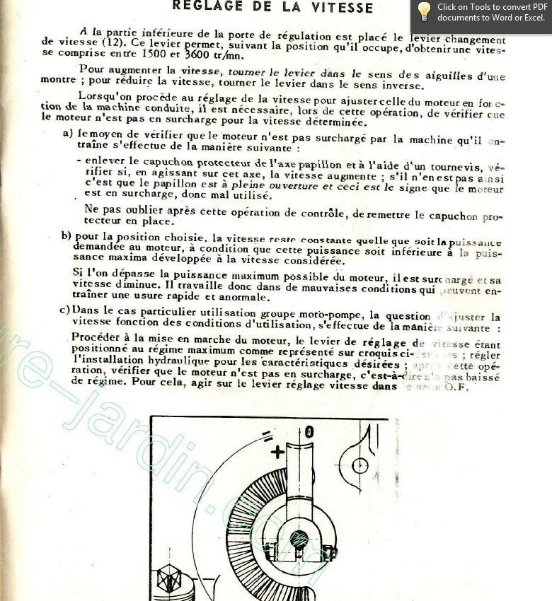

Bonjur Alexandre27
je suis de l'avis de Pascal .....matraque1 ... toi même tu dis qu en accélérant au guidon ...... rien ne se apsse matraque1
regarde le principe !
probleme ppx s6 2391010
bon depannage

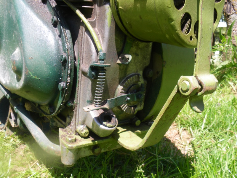

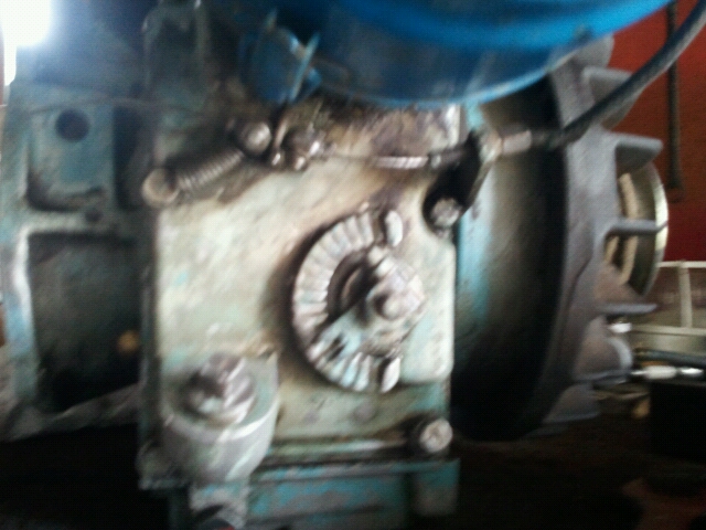

Bonjour Alexandre et à tous
Deux exemples, un d'origine pp2xs7 ,et un ppu moteur w19 montage perso. probleme ppx s6 Imgp0520 probleme ppx s6 Imgp0521
Bonne journèe
Amicalement jm 54

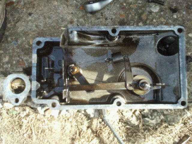

Christian28 voici une photo de la trappe du regulateur de mon w 239
probleme ppx s6 2012-011
Mais je ne comprend toujours pas pourquoi a l'arret on peut maneuvrer le volet et que lorsqu'il est en route on ne peut plus il ne se passe rien! war1
