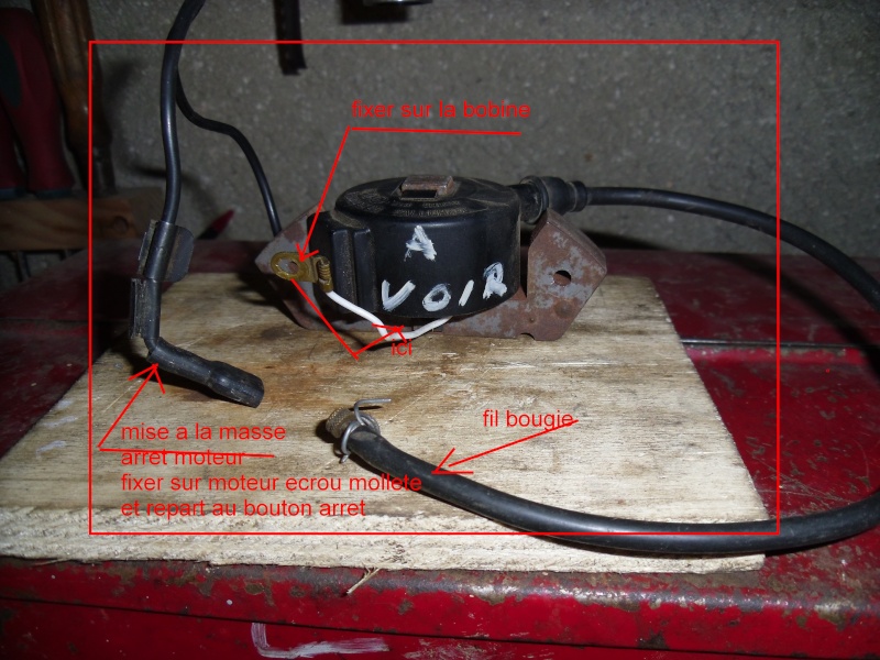

MessageSujet: Bernard 417 réglage du carburateur et arrêt allumage moteur   Bernard 417 réglage du carburateur EmptyVen 22 Juin 2012, 22:38
Bernard 417 réglage du carburateur Sam_0110
pour la vis sur le carburateur (richesse)la serrer a fond sans forcer et devisser 1 tour 1/2
l'autre vis c'est le reglage du ralenti.
bouton:on =marche=etincelle a la bougie
l'autre position :arret moteur
bon courage.

Merci pour ces confirmations pour le carburateur.
Malgré tout ne vous manque t-il pas un fil venant de la bobine ? Car dans le cas que vous me montrez il n'y a qu'un fil sur l'interrupteur ce qui est dénué d'intérêt puisque celui-ci est censé soit couper soit ouvrir le contact.

le montage avec un seul fil ,il faut un bouton poussoir (genre bouton sonnette mobylette)
pour un bouton on et off:fil a la masse de la bobine sur une borne et sur l'autre borne un fil a mettre a la masse.
bonne soiree.
