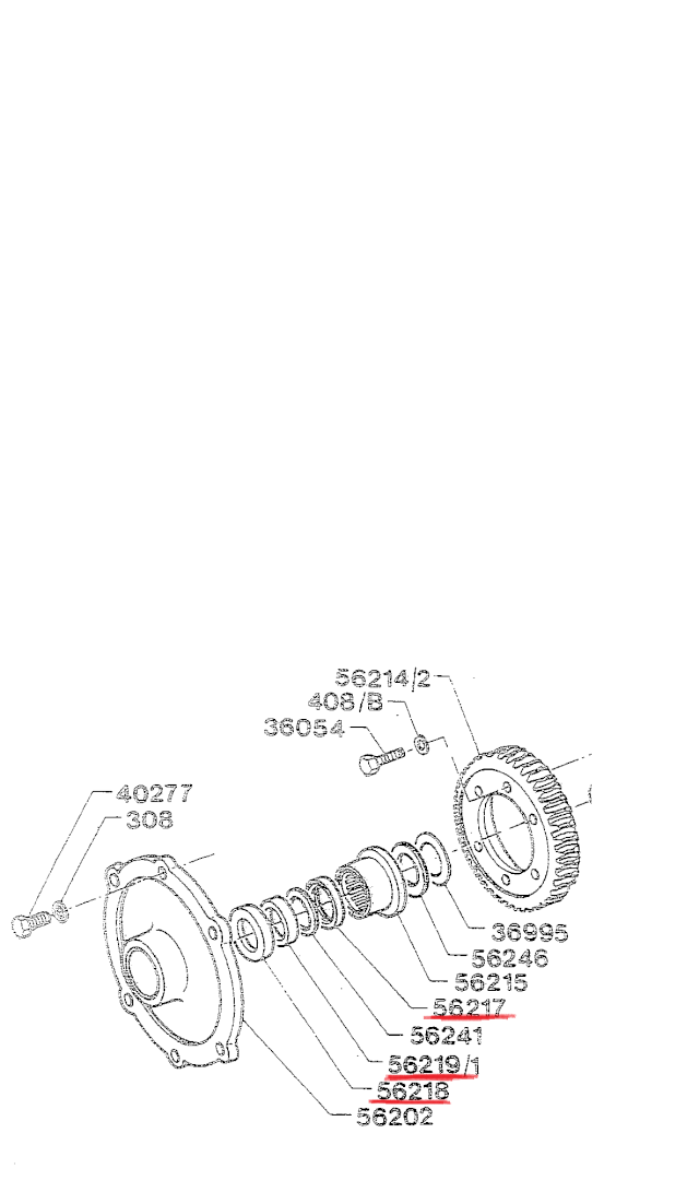

Il a acheté un pont d'occasion pour remplacer celui de son Staub 2000, qui affiche 33 ans de bons et loyaux services.
Ce nouveau pont à une légère fuite au niveau des bagues d'étanchéité des arbres de sorties, il faut donc refaire les étanchéité avant de le repeindre et le mettre en service.
Quelqu'un peut-il m'indiquer une bonne adresse ou je pourrais trouver les pièces :
Joints de sortie d'arbres, pour pont Staub 2000 Joint_10
56217 : Bague d'étanchéité
56218 : Coupelle
56129/1 : Joint

Bonjour tout les monde,
J'ai trouvé les pièces hier chez un spécialiste de la marque.
Pour être sur de ses stocks, il à cherché les refs dans le carnets de correspondances des références Staub, et surprise, ce sont les mêmes pièces que sur les rotos de PPX et PP2X. Il m'en a sortie un plein casier Laughing
Tout ça pour trente euros, pas trop cher.
