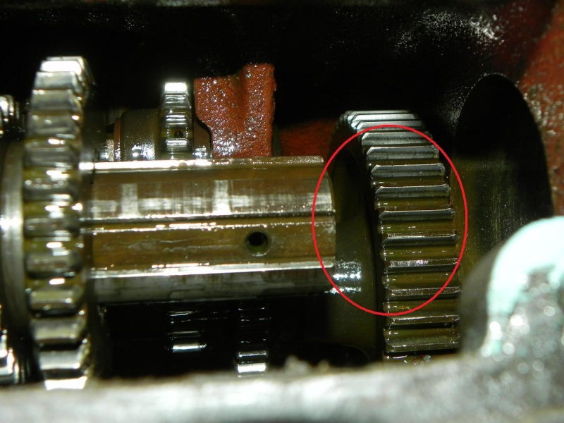

voila ce matin en passent le rota dans le jardin le pp4b a stopé net son travail,ainsi que moi
le moteur tourné nickel mais n'avancé plus,alors j'ai du le pousser a la maison est démontage du pont et grosse mauvaise suprise
un pignon de cassé en deux est la clavette tombée au fond du pont
voila mon désaroie,
je recherche un pignon est sa clavette qui est abimé
si une personne du forum pourais me dépanner,si possible urgament,je sais que se n'ai pas facille,mais le jardin est stopé
je vous remercit d'avance
je met des tof de la pièce en question
[img][/img]
gros problème de pignon cassé ce matin Dscn2110
l'endroit ou va le pignon
gros problème de pignon cassé ce matin Dscn2111
le pignon en question
gros problème de pignon cassé ce matin Dscn2112
le pignon en deux morceaux
gros problème de pignon cassé ce matin Dscn2113

Dans ta malchance, tu as de la chance : le pignon s'est ouvert en deux sans faire de dégats ! Je te souhaite de trouver rapidement ta pièce !

oui tu as raison il ni a eu que cette pièce de cassé en deux partis une parti tombée dans la fond du carter avec la clavette
j'espère vraiment qu'une personne aurait cette pièce de disponible,je sais pas si je peut la faire refaire,est surtout ou!!

sur les photos au dessus le pignon cassé pocéde 13 dents sur le coté le plus long est l'autre coté qui na pas l'air de servir pocéde 15 dents
alors que sur tous les pignon de pp4 qui ma fait voire ont: 13 dents comme la mienne d'un côté est je croit 19 sur l'autre côté est de diamètre plus large
je suis pommé Suspect
ma question est sur le pignon cassé au dessus ,il y a un coté qui entrène le pignon de la prise de force est l'autre qui est t'il !!!!!!!!!!!!!!!
il y a le pignon de la boite de vitesse qui vient s'emboité par dessus,est ce la 3eme ou la premiere ou!!!!!!!!!!!!!!!!
le numéros de la pièce part apport a la doc est la 36023 si mon souvenir est bon!!!!!!
serge si tu voit ce méssage pourait tu y regarder si c'est le même pignon stp merci je t'envoit un mp
merci est escusé moi du romant,mais si vous pouviez m'éclairer j'en serait ravit merci

les pignons 36023 de PP3 possedent 15 dents et entrainent LA PDF par un pignon 44 dents (du a la difference de vitesse du 110B/ 610)
les pignons 36023/2 de PP4 possedent 13 dents et entrainent la PDF par un pignon 46 dents
lorsque le baladeur est sur le pignon 36023, c'est la 3° en prise directe
l'arbre primaire peux aussi etre different si la boite est equipée de 2 PDF
olivier

merci olivier77,tu ma bien éclairé la question
donc tous les arbres est pignon de pp4 que j'ai vut différent du mien est bien sur ;dut a un deuxieme prise de force
c'est pour cela que sur le mien il y avait un cache vissé est que sur les autres la sortie tourne
