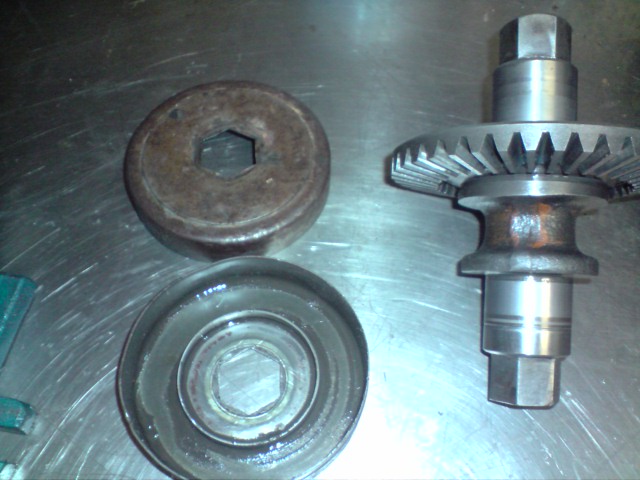

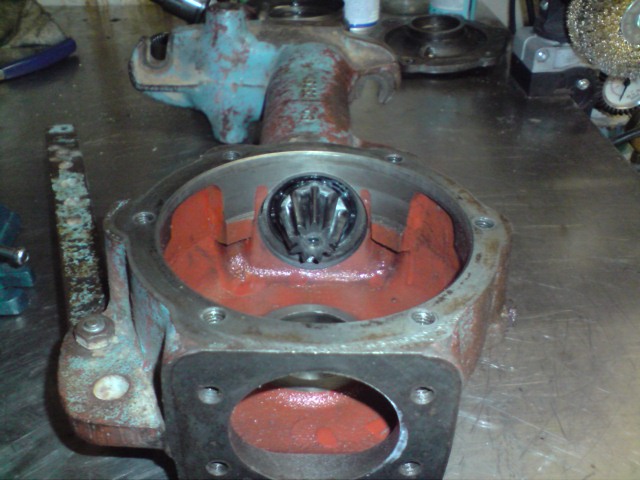

Quelques photos qui pourront peut être servir à un prochain novice comme moi.
[img]Démontage rotovator PPx  Int_ro10[/img]
[img]Démontage rotovator PPx  Flasqu10[/img]
[img]Démontage rotovator PPx  Carter10[/img]
Démontage rotovator PPx  Empty
MessageSujet: Re: Démontage rotovator PPx    Démontage rotovator PPx  EmptySam 23 Avr 2011, 16:02
merci mamatducat pour ces photos utiles, tu tiens le bon bout et tes flasques sont récupérables.
