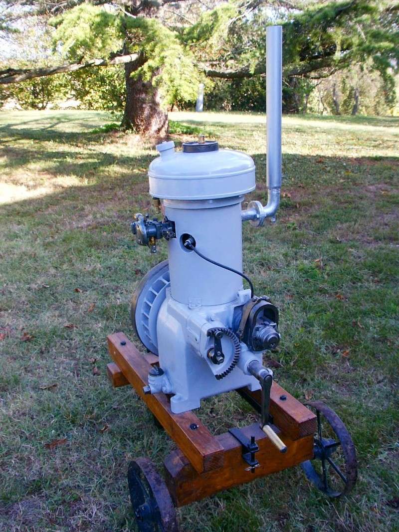

Le même que celui de droite :
Omnium ? Chaise ? Pict3712
Omnium ? Chaise ? Pict3713
Il manque le capot de la magnéto ainsi que le pot "spécial en tole fine".
PS : il y a peu de temps, il manquait aussi le réservoir...

MessageSujet: Re: Omnium ? Chaise ?   Omnium ? Chaise ? EmptyDim 03 Oct 2010, 18:47
Salut François, ni l'Omnium DO ni l'Omnium TDO n'ont d'ailettes dans le volant,
je n'ai comparé le radiateur tubulaire des Bernard avec celui de certains Omnium
que pour les tubes, c'est le seul point commun avec ces Bernard, la circulation d'air se fait
par un ventilo au milieu de ces tubes. La photo de l'arrière confirme que le support du radiateur y est (entouré de rouge)
et donc sur la plaque il y avait marqué : Omnium-Chaise Type TDO.

Merci Michel pour cet exemplaire restauré.
Oui, Christophe, tu as raison, il semblerait bien que ce soit un modèle avec radiateur et le bitoniau qui est en haut du cylindre, au bas de ton cercle rouge, serait la fixation du ventilateur entrainé par une courroie sur une poulie entre le volant et le carter moteur. Le radiateur aurait été remplacé par une bâche à eau
