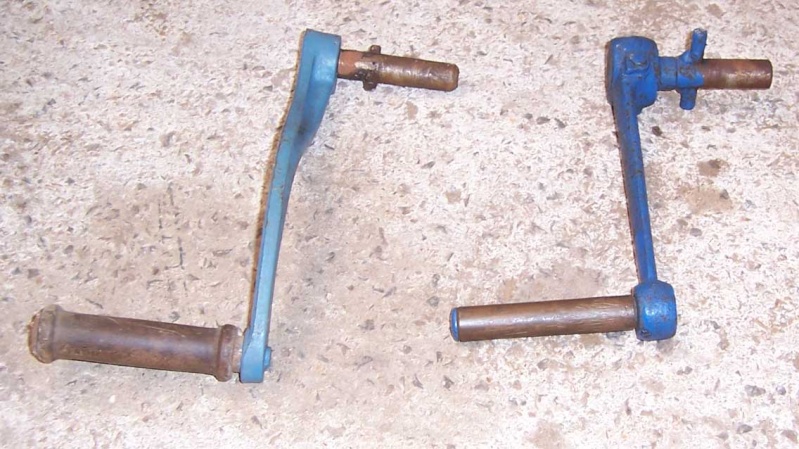

| bonjour je suis a la recherche d'une manivelle moteur milot c4 ou un plan d'une afin de la reproduire merci d'avance | |

| Bonjour Voici 2 photos de manivelles de Millot : celle de droite pour un modèle N° 3 et celle de gauche pour un N° 2. Ce sont des manivelles fabriquées à partir de manivelles trouvées sur les brocantes, l'important est le diamètre de la partie qui entre dans le vilebrequin, le reste n'est que bricolage. Il te suffit donc de mesurer ce diamètre, de trouver ou de tourner un bout de ferraille de cette dimension et de percer et souder un double ergot sur cet axe. | |
