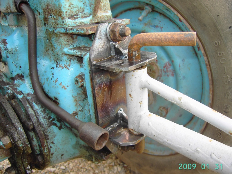

Autre solution, pour ne pas à avoir à démonter le support universel, préconisé dans le manuel Staub, avec 2 plaques à boulonner par 2 vis dans le support universel.....déverrouiller l'articulation horizontale et verticale.
J'ai utilisé une tige filetée, j'ai soudé un écrou à une extrèmité ......j'ai toujours le boulon à la bonne longueur.........
Bagues ou fourreau d'attelage PP4 Bi-pla11
Bagues ou fourreau d'attelage PP4 Pp4bfa10
A+.Michel

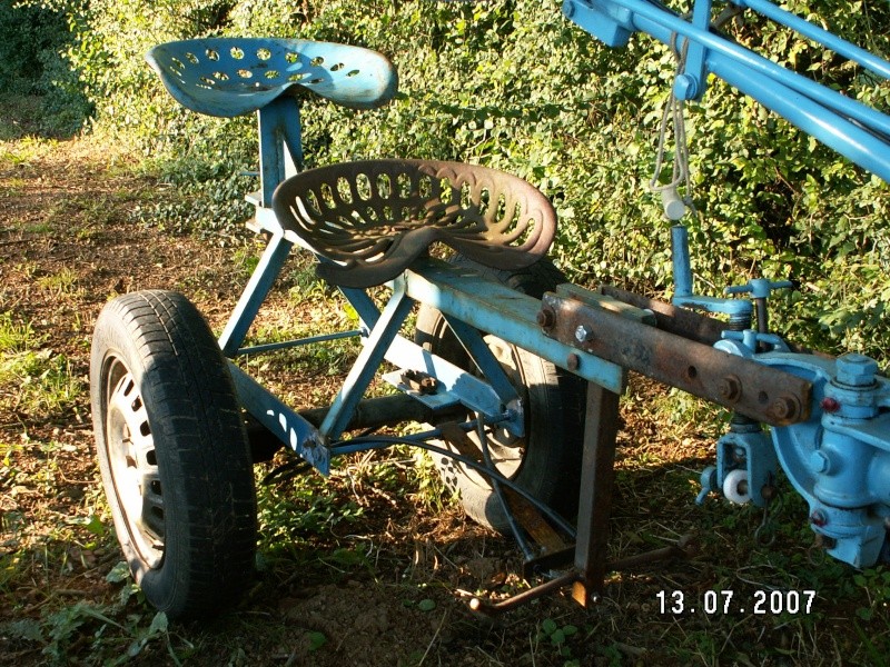

Moi sur mon PP3b j'ai bricolé ça,si ça peux faire avancer la discution,c'est pas grand chose,c'est complètement différent mais ça marche et ça a déja transporté des tonnes de terre.
Bagues ou fourreau d'attelage PP4 Staub_12µ
Bagues ou fourreau d'attelage PP4 Staub_13
