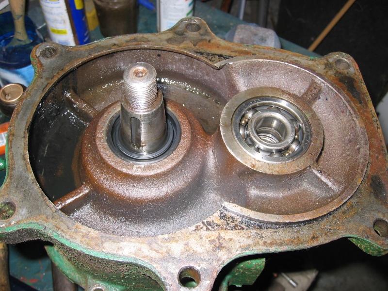

salut et merci pour les reponse c est exactement le meme que le votre sur la photo moi je l ai demonte et sa doit etre le joint spy car l huile va dans la bielle et quand il demarre l huile remonte dans l echappement et la bougie et noyer et elle et plein d huile ou peut ton truve ce fameux joint
motoculteur simar 70 c recherche pieces Empty
MessageSujet: Re: motoculteur simar 70 c recherche pieces   motoculteur simar 70 c recherche pieces EmptySam 14 Mar 2009, 10:24
Il n'y a aucun problème pour trouver ce joint, la dimension:30X47X10 chez les fournisseurs de pièces détachées automobile par exemple.
motoculteur simar 70 c recherche pieces Img_8221
Si possible profiter de changer les roulements si ils sont fatigués
motoculteur simar 70 c recherche pieces Img_8222
La bague et l'axe de piston
motoculteur simar 70 c recherche pieces Img_8223
Après, c'est comme neuf.
Bon courage

slt c est comme sur les photos mais je n arrive pas a retire la pieces sur axe celle avec la clavette j ai essayer avec un extracteur mais j ai peur de forcer et de casse
MessageSujet: Re: motoculteur simar 70 c recherche pieces   motoculteur simar 70 c recherche pieces EmptyJeu 19 Mar 2009, 10:22
Salut Cool
C'est bien l'accouplement avec la boite que tu veux démonter?
Tu déserres l'écrou de manière à ce qu'il soit au niveau du haut du filetage, tu demandes à quelqu'un de soutenir la pièce d'accouplement, tu prends un gros jet en bronze et tu donnes un bon coup sur l'écrou et c'est parti.
motoculteur simar 70 c recherche pieces Img_8224
Bonne chance, tu peux aussi venir sur le forum dédié aux Simar, tu profiteras de l'expérience de spécialistes plus calé que moi.
Amicalement
