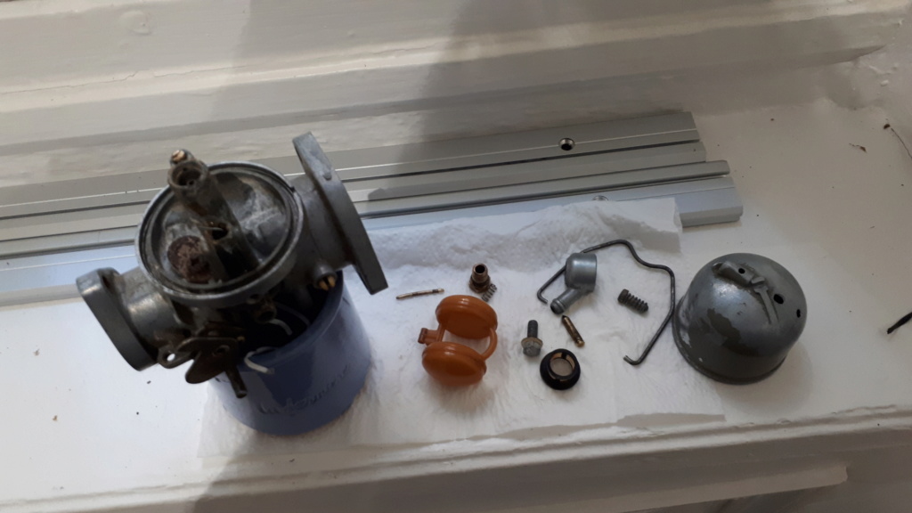

| - U137 a écrit:
- Bonjour à tous et bonjour Gus,
Beaucoup a déjà été écrit sur le carbu Gurtner du Mag. Je remets ici le lien vers ton post et t'en remercie. https://mototracteurs.forumactif.com/t28054-problme-carburation-staub-ppx-sm-moteur-mag Ma connaissance sur le fonctionnement des carbu étant ce quelle est (nulle), je me suis limité à un nettoyage complet du Carbu => vérifier que rien n'est bouché !
J'ai trouvé sur le bon coin un carbu. Son état était tel que son propriétaire me l'a donné. Qu'il en soit remercié ! (il ne faut rien jeter). Le constat était pourtant désespéré : Arrivée d'essence bouchée, cuve trouée , corps du carbu plongeant dans la cuve : rongé !, canal d'alimentation du ralenti bouché, ...
J'ai tout démonté :
Pour le nettoyage, j'ai utilisé une mixture tiède de vinaigre ménagé avec du sel. c'est assez agressif => laisser agir et bien rincer. ça m'a vite montré que j'avais plusieurs trous dans la cuve. ça n'a pas suffit pour déboucher les trous : j'ai utilisé un fil métalique très fin pour libérer l'arriver d'essence et une tête d'épingle pour le cancal de ralenti. Pour boucher les trous de la cuve et reconstituer les parties endommagées, j'ai utilisé une résine de poudre d'alluminium du commerce.
Une fois ce travail fait, j'ai vérifié que l'air circule par tous les conduits en soufflant dans le canal principal du carbu : 1. l'air ressort bien dans le corps du carbu (c'est le plus simple) 2. en bouchant avec le doigt la sortie d'air principale, l'air passe par le canal de ralenti, passe le gicleur de ralenti et ressort au niveau du haut de la cuve (photo - point A). Pour bien nettoyer le gicleur de ralenti et tous les canaux, j'ai injecté avec une petite seringue hypodermique du vinaigre directement dans ce canal (laisser agir, souflet, rincer, ...). 3. en mettent un autre doigt sur le point A, l'air ressort maintenant par un canal qui est à l'entrée de l'arrivée d'air (c'est ce canal qui est contrôlé par la vis de richesse, point B sur le photo). Si je mets aussi un doigt sur ce canal, alors l'air ne circule plus (la boucle est bouclé). Pour bien nettoyer le gicleur de ralenti et tous les canaux, j'ai injecté avec une petite seringue hypodermique du vinaigre directement dans ce canal (laisser agir, souflet, rincer, ...). Le test est fait gicleur principal monté.
De la même manière, j'ai testé le pointeau en soufflant par l'arrivé d'essance et en jouant avec le flotteur :-) Une fois que le carbu respire bien, remontage
A suivre ... Bonjour les joints du carburateur vous les avez changé Car moi en rénovation d'un moteur mag 1029 srlx le carburateur pisse l'essence de partout autour de la cuve | |
