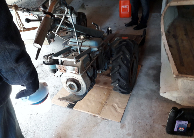

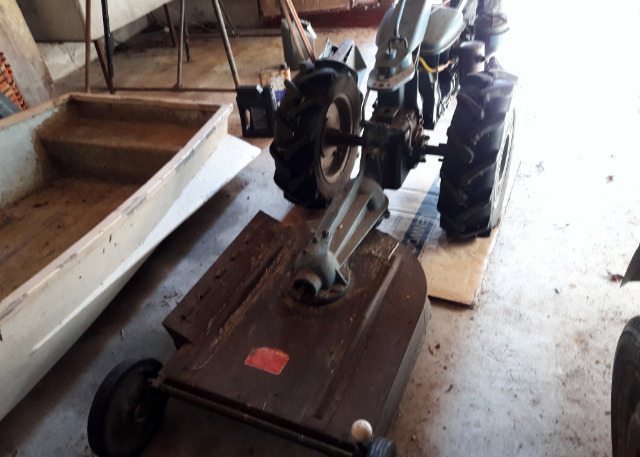

je suis en cours d'acquisition d'une propriété au milieu de 15hectares de bois principalement, le propriétaire me laisse une machine dont je ne connaissais pas l'existence.
Raison pour laquelle j'ai pensé à ce forum.
Voici les photos :
KEZAKO STAUB PP2X S8   IM 250 <a href=KEZAKO STAUB PP2X S8   IM 250 13ks4v" />
KEZAKO STAUB PP2X S8   IM 250 <a href=KEZAKO STAUB PP2X S8   IM 250 13rrh7" />
Merci de votre aide.

Bonsoir Raynie
Bienvenu sur le forum tma
Ta machine un motoculteur Staub pp2x moteur lombardini avec une tondeuse

C'est une belle machine qu'il te laisse malheureusement l'outil monter dessus est une tondeuse et je pense pas que ca soit recommandé de coupé des ronces de 2 mètre de haut avec, l'outil adapté serait le broyeur, mais 2m me paraît être difficile a franchir peut-être que les utilisateurs de cette machine pourront t'en dire plus.
Bon courage

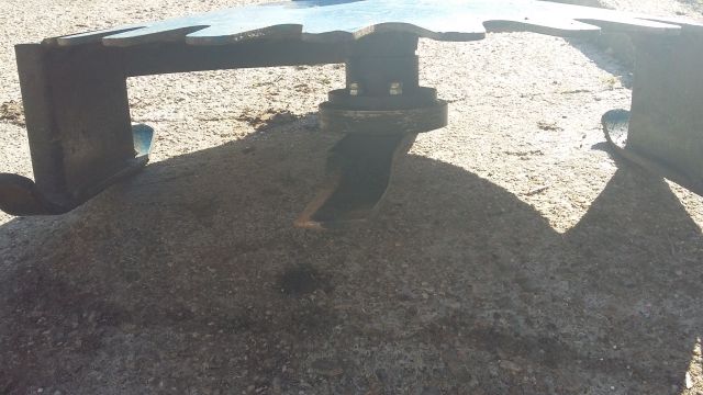

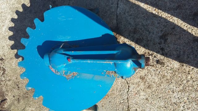

Merci pour les précisions, voici les photos de ce qu'on me propose :
KEZAKO STAUB PP2X S8   IM 250 <a href=KEZAKO STAUB PP2X S8   IM 250 15.31" />
KEZAKO STAUB PP2X S8   IM 250 <a href=KEZAKO STAUB PP2X S8   IM 250 15.32" />
Clean ou pas ?

La peinture n'est pas très heureuse mais ce n'est pas le principal...En général la mécanique étant très solide ça fonctionne bien. On peut vérifier le jeu des pignons et de la lame.... C'est graissé à vie mais on peut en rajouter par le trou de fixation de la tôle de protection (d'ailleurs là, elle est absente!)

C't'encore moi...
vérifier l'éventuel jeu sur l'axe de la lame, jeu vertical en bout de lame, il ne devrait pas y en avoir.
Tiens un troll qui pointe son nez KEZAKO STAUB PP2X S8   IM 250 612313

Merci pour les précieux conseils, j'ai posé la question au vendeur concernant du jeu vertical en bout de lame, l'état de la lame, s'il n'y avait pas d'anomalies, le graissage, j'attends sa réponse.
A combien ça se négocierait à votre avis pour un prix correct pour les 2 (vendeur et acheteur) ?

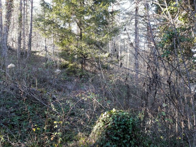

Voilà des photos de ce que j'aimerai nettoyer, la partie boisée :
KEZAKO STAUB PP2X S8   IM 250 <a href=KEZAKO STAUB PP2X S8   IM 250 15.52" />
Et la partie ronciers (à gauche) :
KEZAKO STAUB PP2X S8   IM 250 <a href=KEZAKO STAUB PP2X S8   IM 250 15.53" />

Plutôt debroussailleuse alors. La pente risque de vachement compliquer les choses je pense !

Effectivement, sur l'ensemble de la propriété, les 4/5ème sont en pente.
N'ayant jamais utilisé ce staub, je ne connais pas son comportement sur terrain incliné.
Si c'est trop compliqué, il faudra probablement que je m'oriente vers une débroussailleuse à main de qualité.
