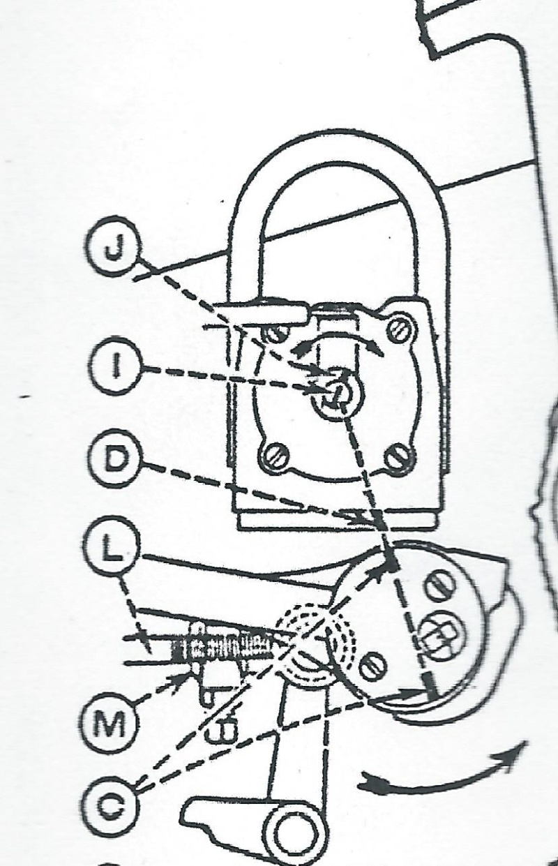

moteur international harvester  Ih610
Réglage de l'allumage :
moteur international harvester  7b10
moteur international harvester  Alluma10
moteur international harvester  Ih310
Bonne restauration
