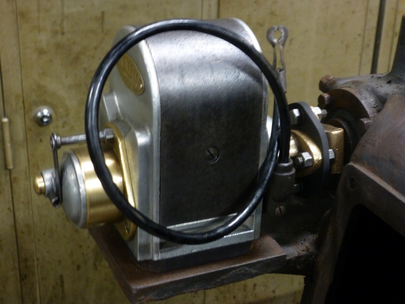

Les mardis sont rares et on avance lentement.
La magnéto est reconditionnée et génère des étincelles satisfaisantes.
CERES M1A1 N° : 1686 P1030126
CERES M1A1 N° : 1686 P1030127
La suite, plus tard !

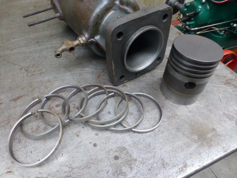

Le piston : les gorges ont été massacrées, leur largeur, en partent du segment racleur vers le segment de feu varie de 5,06 à 5,6 mm !
C'est pourquoi, les petits malins de l'époque ont choisi d'empiler des rondelles intercalaires en acier en lieu et place des segments afin de plus ou moins remplir l'espace disponible. L'unique élément qui ressemble à un segment a un déficit en hauteur de 0,6 mm et en épaisseur de 1 mm !
CERES M1A1 N° : 1686 P1030129
Fort heureusement, les Ets VANWERS à Herstal ont pu me dépanner, une fois de plus, en me fournissant des segments aux cotes diamétrales correctes et de 7 mm de hauteur. Rectifiés à la largeur de chaque gorge, il permettront d'éviter le remplacement du piston.
Avis aux amateurs, un jeu de quatre segments est disponible.
CERES M1A1 N° : 1686 P1030131
La suite, plus tard mercredi.

Ce dernier mardi, toute notre attention s'est portée sur le piston et ses segments.
Une pince spéciale a été réalisée pour pouvoir raccourcir grossièrement ceux-ci au tour :
CERES M1A1 N° : 1686 P1030132
Opération suivante : mettre la hauteur du segment à 5,60 mm, sur la rectifieuse plane :
CERES M1A1 N° : 1686 P1030133
Les gorges sont ensuite rafraichies et mises à la cote pour que le segment soit libre et sans jeu.
CERES M1A1 N° : 1686 P1030134
Et voilà le travail !
CERES M1A1 N° : 1686 P1030135
