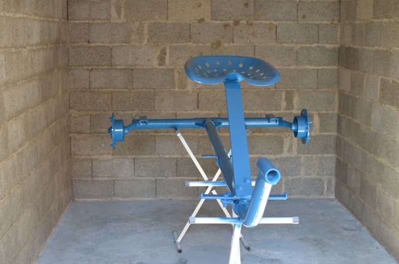

Salut a tous;
Pour le déglaçage je pense que la photo et pas tellement top j'ai envie de dire on verra bien si ça fume lol.
Pour ce qui est des roulements conique je pense qu'effectivement il travail aussi bien horizontalement que latéralement ce qui permet d'avoir une usure plus "naturel" des pièces en mouvements et une meilleur adaptation à la dilatation."Et pourquoi des 2 cotés?" par ce que de mon point de vue ça travail des 2 côtés .
et ca c'est l’apprêt du châssis de la remorque;

J'aime beaucoup ta cabine de peinture Laughing tu ne dois pas être trop sujet aux courants d'air remorque - Rénovation PP4B - Page 3 612313

salut a tous;
ça y est voici la peinture de la remorque

un petit peut de noir:
remorque - Rénovation PP4B - Page 3 Dsc_0510
remorque - Rénovation PP4B - Page 3 Dsc_0511
remorque - Rénovation PP4B - Page 3 Dsc_0512
remorque - Rénovation PP4B - Page 3 Dsc_0513
remorque - Rénovation PP4B - Page 3 Dsc_0514

Salut a tous ça y est j'attaque le remontage:
remorque - Rénovation PP4B - Page 3 Dsc_0515
remorque - Rénovation PP4B - Page 3 Dsc_0516
remorque - Rénovation PP4B - Page 3 Dsc_0517
remorque - Rénovation PP4B - Page 3 Dsc_0518
remorque - Rénovation PP4B - Page 3 Dsc_0519
remorque - Rénovation PP4B - Page 3 Dsc_0520
remorque - Rénovation PP4B - Page 3 Dsc_0521
remorque - Rénovation PP4B - Page 3 Dsc_0522
remorque - Rénovation PP4B - Page 3 Dsc_0523
remorque - Rénovation PP4B - Page 3 Dsc_0524
remorque - Rénovation PP4B - Page 3 Dsc_0525
remorque - Rénovation PP4B - Page 3 Dsc_0527
remorque - Rénovation PP4B - Page 3 Dsc_0526
remorque - Rénovation PP4B - Page 3 Dsc_0528
remorque - Rénovation PP4B - Page 3 Dsc_0529
la suite demain
