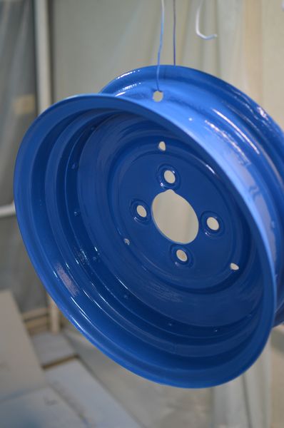

MessageSujet: la peinture c'est partie   Ven 11 Sep 2015, 11:54
Après quelques semaines d'arrêt je redémarre par la peinture, j'ai fait 2 petites coulures mais sinon c'est pas mal.
voici quelque photos:
ptite coulure!!!! war1
et ça c'est ce qui est en traitement antirouille.

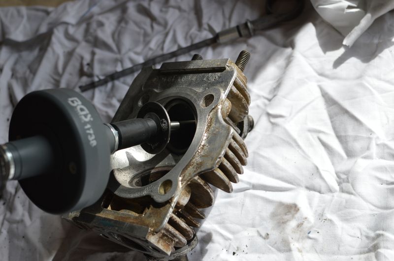

J'ai rodé mes soupapes aujourd'hui et déglacé le cylindre voici les photos:
Soupapes avant
Nettoyage de la soupape échappement a la perceuse et pâte a roder pour enlever la calamine (avant)
Après
J'ai pas fait l'admission le solvant à suffi
Décalaminage de la sortie d'échappement avec un grattoir un tournevis ça marche aussi
avant
Après
Les sièges de soupapes nettoyées on peut voir que le siège de l’échappement a un peut morflé .Le dernier proprio ne mettez pas d'additif plomb apparemment
La perceuse avec le rodoir
C'est comme le port salut
L'admission après rodage
Les 2 sièges finis

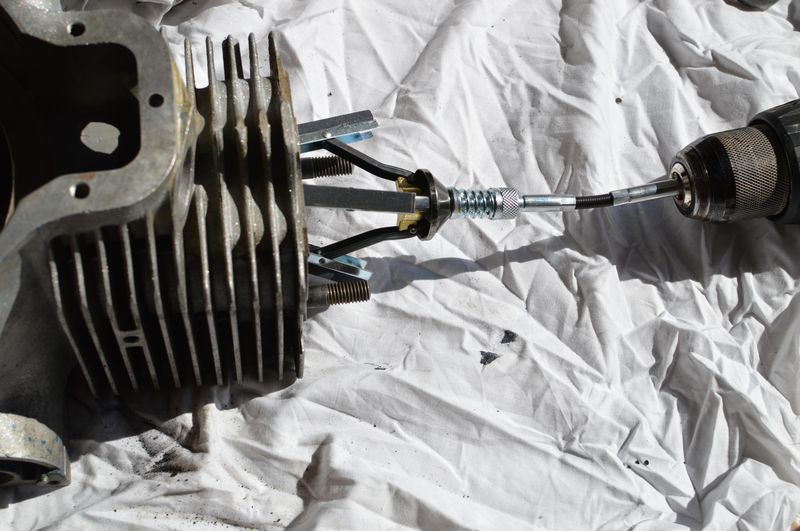

Place au déglaçage
Avant nettoyage
Le deglaceur
Cylindre après déglaçage (utilisé de l'eau lors du déglaçage)

Une question qui me turlupine, qu'est-ce qui est le mieux, eau ou huile pour le déglaçage ?
schpounz
Localisation : centre
MessageSujet: Re: Rénovation PP4B   Dim 13 Sep 2015, 18:35
Bonjour Jean Paul
Huile de coupe ou gas oil à défaut , l'huile moteur ( trop épais encrasse les pierres avec la poussière de fonte
car là tu dois te trouver en grain de finition)
L'opération se fait a la verticale exclusivement
Karl Hans
benoit68
Age : 31
Localisation : 68
MessageSujet: salut   Dim 13 Sep 2015, 21:39
Perso j'ai fait à l'eau ça m'a l'air pas mal après j'avais peur d'encrasser les pierres avec l'huile. A la rigueur huile de coupe je pense que du dégrippant WD40 pourrais faire l'affaire. on verras dans les champs si ça fait l'affaire .

je vous montre aussi la peinture de la troisième série. Et j'ai finalement essayé le déglaçage avec de l'huile moteur assez fine vous allez voir le résultat c'est plutôt bien.

voici le déglaçage avec de l'huile au top

Voici les roues:
