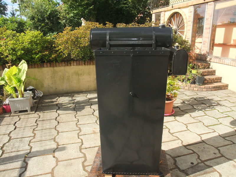

le temps etant pas trop mauvais j ai commencé a faire de la peinture
j ai peins en noir la bache a eau ca rend bien et je vais faire aussi en noir les reservoirs et les tuyaux d arrivée et de sortie d eau ca fera bien bounce bounce
moteur  omat Delieuvin - Page 2 Dscf2216

moteur  omat Delieuvin - Page 2 Empty
MessageSujet: moteur omat Delieuvin   moteur  omat Delieuvin - Page 2 EmptyVen 22 Sep 2017, 17:05
bon voila les travaux sur les reservoirs et la bache a eau se terminent bientot enfin oufffffffffff  voila tout est peint en noir et ensuite verni comme ca tranquille bounce  et il reste encore l autocollant a poser que je devrais recevoir normalement la semaine prochaine si la personne trouve du temps libre pour le fabriquer et m occuper de la vanne de vidange qui fuit un peut
voila ca donne ca
l autocollant sera sur cette face la (1ere photo)
moteur  omat Delieuvin - Page 2 Dscf2219
moteur  omat Delieuvin - Page 2 Dscf2221
moteur  omat Delieuvin - Page 2 Dscf2220
moteur  omat Delieuvin - Page 2 Dscf2222
une fois tout ca fait je vais m occuper de redonner un coup de jeunesse au moteur et une fois tout ca fini ca devrait faire un ensemble assez sympa

moteur  omat Delieuvin - Page 2 Dscf2224
moteur  omat Delieuvin - Page 2 Dscf2226
j ai remonté les bruleurs et la vanne d arrivée de gasoil et différentes piéces
moteur  omat Delieuvin - Page 2 Dscf2225
moteur  omat Delieuvin - Page 2 Dscf2223
demain je fais la vidange car j ai une petite fuite d huile a la pompe et j aime pas quand ca fuit war1 ensuite nettoyage et remontage de la pompe
voila
