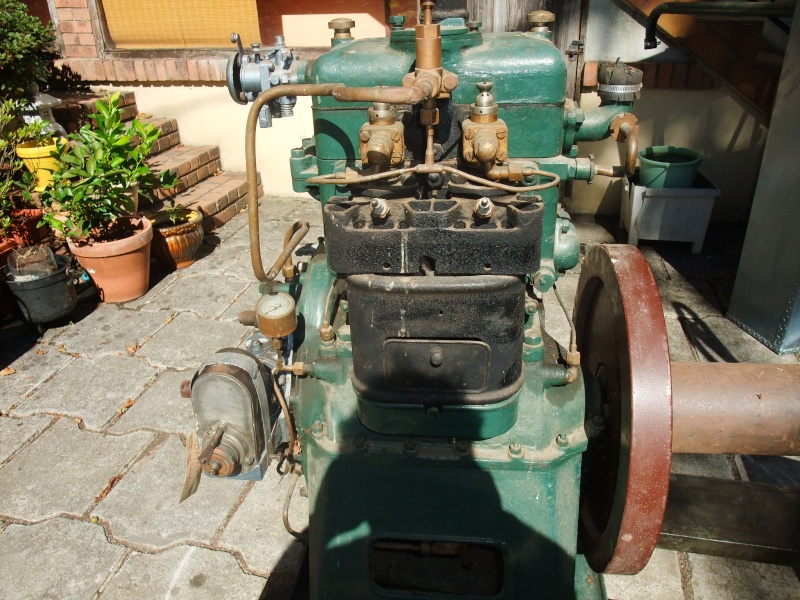

alors en faite c est un moteur essence et diesel malheureusement je trouve rien sur ce moteur la qui doit etre pas tres connu enfin pas grave
non non tu reves pas il a deux bougies d allumages ( c est un bicylindre) pour le mise en marche a l essence et une fois parti on le passe au diesel et faut ouvrir une trappe sur le cache culbuteur pour qu il aspire de l air quand il est en diesel
j ai enlever le carburateur  qui n est pas relié a une regulation contrairement au diesel qui lui régule de facon curieuse en faite si on veut c est une sorte de vanne  qui va regler le debit de gazoil grace au régulateur et qui va ensuite distribuer le carburant aux injecteurs en passant avant par un pointeau qui sert a regler le regime moteur donc plus on ouvre le pointeau plus il tourne vite
c est un systeme d injection bagnulo a goute a goute et qui est aussi un moteur a boule chaude un peut comme un tracteur société francaise ou autre du meme genre et il a deux bruleurs a petrole  mais moi je l ai passé au gaz ca marche j ai fais un essai il y a pas de soucis
ah ca oui il est en bon etat il a une super compression en plus
il a juste deux soucis
le premier c est que le pied du moteur est cassé donc va falloir le réparer car il a trois belles fissures suite a un choc ou il est tombé je sais pas
et il a aussi un soucis c est a la magneto d origine qui elle a perdue son bobinage surement a cause de soucis de fils en tout cas il reste rien dessus mais vu qu on peut le mettre en marche directement en diesel c est moins problématique bien que je voudrais qu il soit complet comme il etait a sa sortie d usine
c est une belle piece de collection que j ai eu dans une vendue suite au décés de son ancien propriétaire et que personne ne voulait va savoir pourquoi j en sais rien du tout en tout cas il va avoir une seconde vie dans l année bounce bounce

déjà avoir un moteur fixe bi carburant et je pense très rare,boule chaude en plus...que j aimerais en possédé un !et vu l état franchement ces un moteur a gardé a vie pour le plaisir de le voir tourné.pour la magnéto ces un modèle specifique ou pas ?

oui c est sur c est un modele qu on voit pas tous les jours a trainer
la magneto faut quelle est une base arrondie elle tient par une bride ensuite et sa marque je sais pas ce que c est

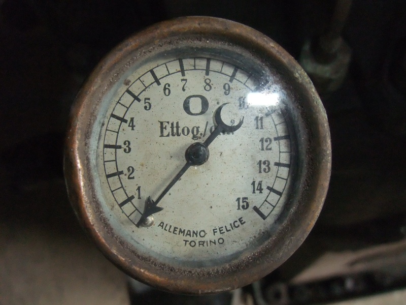

Bonsoir Fivet.a quoi sert se manométre ?donc si comprends bien,tu n as pas besoin de lampe a souder pour chauffer les boules chaudes ?
les tètes de pistons m ont l ére neuf ! du moins aucune calamine !

le manometre sert a la pression d huile il y a une pompe a huile a engrenages elle alimente le vilebrequin et les culbuteurs
et non pas besoin de lampe a souder j ai les bruleurs directement montés sur le bloc qui sont eux aussi italien
vue la compression qu il a je pense qu il a tres peut servi ,les cylindres sont en bon etat,il y a presque pas de calamine sur les tetes de pistons  aussi oui
