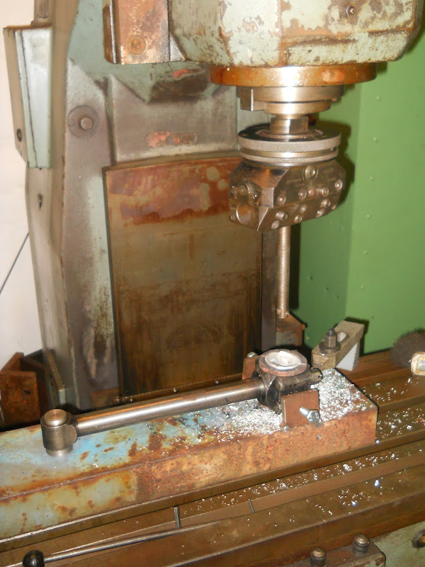

merci pour toute ces réponses , en cherchant  dans le materiel que j'ai récupéré avec le moteur  j'ai trouvé un morceau  du cercle pour la lubrification du maneton ( je me demandais ce que pouvait être cette pièce ) et je pense pouvoir en refabriquer une complète
Ruston N°8 HR  - Page 2 Img_1118
aujourd'hui j'ai  fabriqué le levier culbuteur qui actionne la piston de pompe à injection ( cette pièce à été perdue par nos soins !!!! après le démontage ) à l'aide  des image que m'a envoyé Olivier 31  que je remercie
Ruston N°8 HR  - Page 2 Img_1119
Ruston N°8 HR  - Page 2 Img_1121
et que j'ai monté et démonté plusieurs fois pour l'ajuster
Ruston N°8 HR  - Page 2 Img_1120

c'est bizarre , ce matin j'arrive  de nouveau à insérer des images
Ruston N°8 HR  - Page 2 Img_1310
Ruston N°8 HR  - Page 2 Img_1311
et voilà le résultat :
Ruston N°8 HR  - Page 2 Img_1312
je suis en train de refabriquer la plaque inférieur en 1 pièces  et en acier et demain on recommence.
