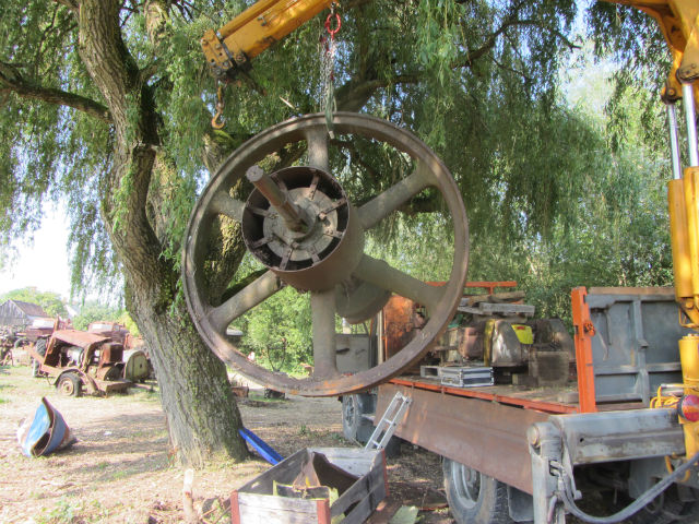

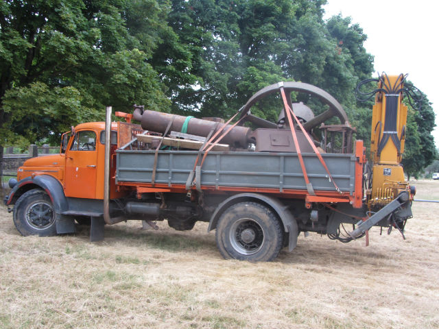

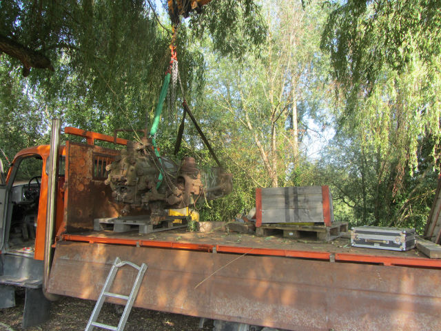

Voila , enfin de retour avec les moteurs ,le transport s'est bien passé mais éprouvant, Volvo N88 1972
ainsi que quelques photos du chargement
Ruston N°8  <a href=Ruston N°8  226z89" />Ruston N°8  <a href=Ruston N°8  22nt95" />Ruston N°8  <a href=Ruston N°8  Si1Ruston N°8  22cro8
