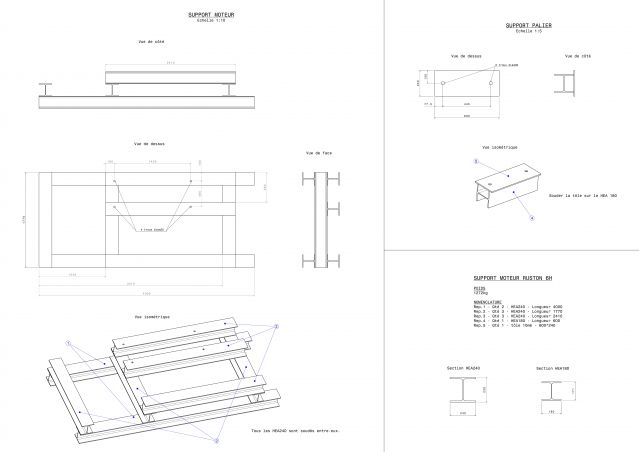

Ci-dessous le plan, si ça peut aider.
Ruston 6 HR 23.67
Je répète que le moteur n'est pas encore dessus.
Olivier
