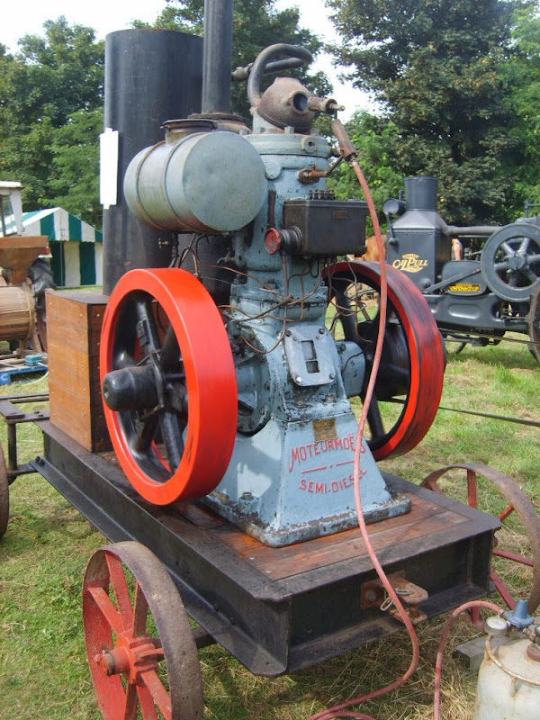

Une photo du sauvetage du moes dans sa friche.
paul85
Cel
Masculin Nombre de messages: 245
Age: 39
Localisation: Belgique
Date d'inscription: 21/02/2009
MessageSujet: Re: Promenons nous dans les bois (MOTEUR MOES)   Dim 01 Juil 2012, 21:24

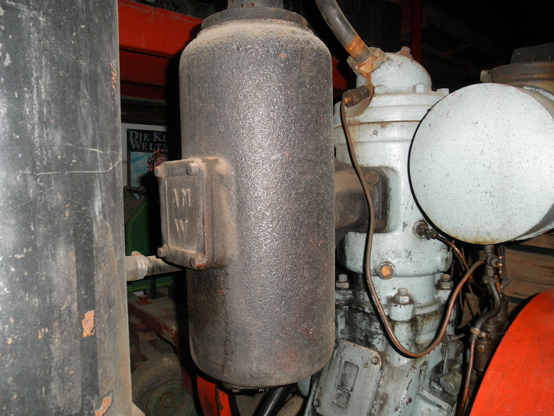

Beau sauvetage! Il a entrainé qoui comme machine? J'en ai le même, si jamais tu as besoin les cotes pour le pot d'échappement. J'ai aussi un 'le Compact' mais en très mauvais état, il parait qu'il a été enterré une grande partie de sa vie.

Merci pour votre proposition je veux bien les dimensions du pot d'échappement toutes autres détails notamment au niveau de la pompe a injection seron les bien venu. Sinon le moteur devait entrainer une scie a grume.

Voici déjà une photo de mon Moës et d'un 'le Compact'. Les dimensions et les détails du pot suivront.

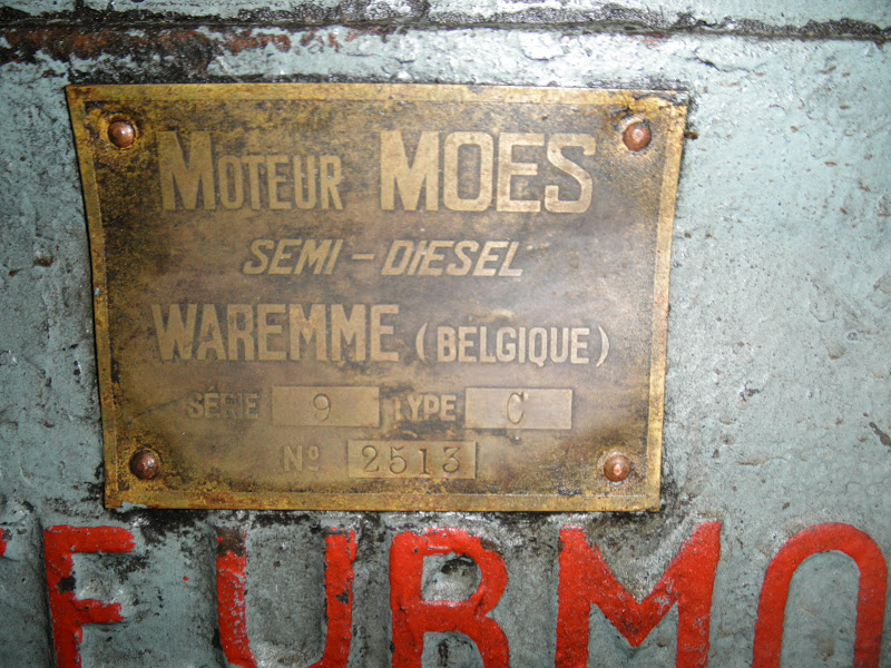

Le moes est arrivée en vendée
C'est un type 9 série C numéro 2117 (quelqu'un connait il l'année de fabrication)
Le moteur n'est pas en mauvais état il manque que le pot d'échappement et les tuyaux de graissage
A ma grande surprise le piston n'est pas bloquée mais la pompe est grippée
A bientot
paul85
Cel
Age: 39
MessageSujet: Re: Promenons nous dans les bois (MOTEUR MOES)   Dim 29 Juil 2012, 21:50
Il est un peu plus vieux que le mien, pour l'année je ne suis pas sûr, on m'a dit une fois 1917? La pompe n'est pas trop difficile pour démonter, il y a deux billes et deux petit ressorts qui seront probablement attaqués par la rouille. Le piston du moteur a l'air d'être en bon état! Les dimension du pot: hauteur 650, diamètre 300 et distance du cylindre 150. Je te ferai un plan avec les dimension exactes si tu as besoin.
