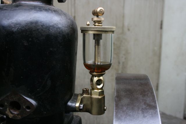

Un nouveau verre a été refabriqué et le graisseur réparé.
Si quelqu'un est intéressé, j'ai à disposition un second verre de ce type réalisé en verre borosilicate haute résistance.

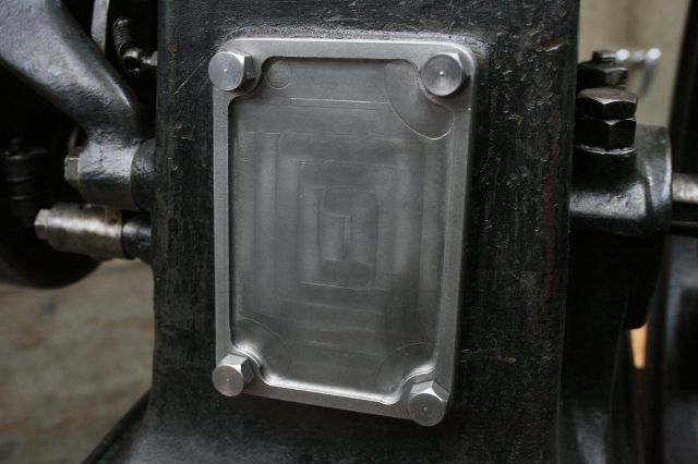

La plaque et les quatre vis manquantes ont été refaites, désolé pour le logo JAPY, il est resté dans la machine...
Cette opération qui serait une partie de plaisir sur DECKEL FP3 est un véritable parcours du combattant sur une machine conventionnelle...avec un diviseur universel.

superbe ta petite plaque de visite ; un petit sablage fin ou micro billage enlevera les traces de
fraisage
c'est bien d'avoir sorti cela en conventionnelle ,
cela te permet de garder l'aptitude aux deux manivelles
tiens ça rime !
