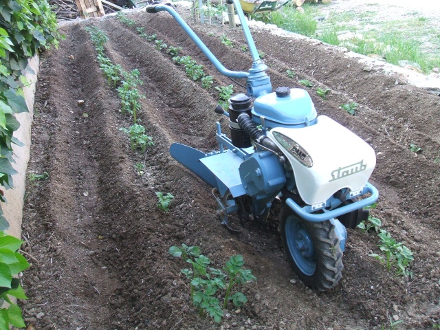

j ai resorti mon rm6 j en ai profité pour lui mettre ces autocollants
et pour buter les patates
mono roue staub rm6 Photo_21
mono roue staub rm6 Photo_22
mono roue staub rm6 Photo_23
a+ laurent

MessageSujet: Re: mono roue staub rm6   mono roue staub rm6 EmptyMar 03 Mai 2011, 23:18
hier 2eme butage des patates
mono roue staub rm6 Photo_43
a+ laurent
Masculin Nombre de messages : 12237
MessageSujet: Re: mono roue staub rm6   mono roue staub rm6 EmptyMar 03 Mai 2011, 23:30
Salut Lolo : je n'avais pas vu ce topic sur ton RM6, c'est la classe : j'adore sa bouille !
Et le carré de patates, c'est bien celui que tu as créé cette année ? Si tu continues, tu vas manger des patates ce mois-ci !!!
