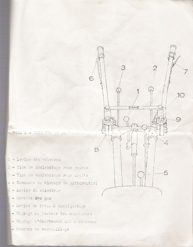

bonsoir, et merci a tous!!!
je reviens vers vous car je suis vraiment enquiquiné et je sais trop comment faire:
[img]probleme commandes grippées Comman10[/img]
j'ai ma manette 1 qui est grippée en haut (le levier de vitesse)
j'ai essayée le dégrippant, le SUPER dégrippant, rien a faire.. et je ne voudrait pas faire de betises...
n'etant pas un expert de la grosse mecanique, ni trés outillés, comment faire pour dégrippé cette manette sans "tout casser"?? sans ca je ne peux aller bien loin.... coté boite il y a un petit jeu qui me donne a penser que c'est ok
que les pros m'excuses.. mais d'habitude je depanne plutot les ordinateurs.. et les installations electriques...
merci encore de votre aide et conseils.

Bonjour,armindo des corbières
Plus tes messages sont claires, et plus tu as de chances d'obtenir des réponses.
Il est préférable, que tu visualise tes messages avant des envoyer, car le lien, ne peut être ouvert.
Si la commande de vitesses est grippée, il faut désaccoupler toutes les tringleries, et regarder
où cela bloque, il faut nettoyer correctement toutes les pièces(brosses métalliques etc.)
quant aux pièces rouiller, il y a différents stades d'oxydation, de la fleur de rouille, à la rouille
soudante, et à ce stade, il n'y a pas de produit miracle, il faut démonter(attention, de bien jauger
les efforts à fournir) ne pas hésiter à utiliser une chauffe, quand cela est possible.
Une fois demonter, passé de la toile émeri sur les pièces, jusqu'à obtenir une libre circulation
entre elles, pour la finition, j'utilise de la pâte à roder ( fine ou mieux, de la potée d'émeri).
Je le répète, mais surtout de ne pas forcer sur des pièces grippées, sinon c'est la cata.
Le démontage, est souvent fastidieux, mais reste bien souvent la seule solution.
Et bonne mécanique.
Jean.
