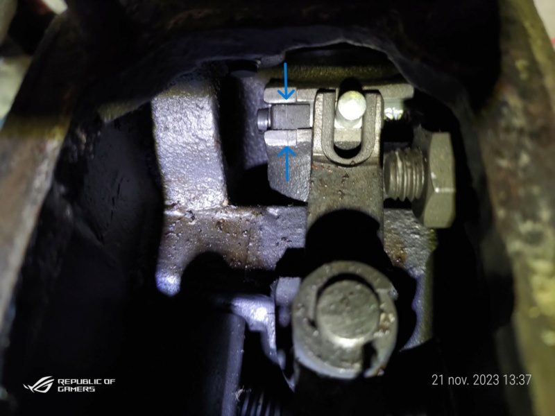

En complément de ce que j’ai écris samedi j’ai commencé le démontage pour diagnostic. Ce pauvre petit tracteur a apparemment bien souffert de la négligence mécanique de ses précédents propriétaires ! il n’y avait plus une goutte d’huile dans le carter du régulateur (l’œilleton de niveau était d’ailleurs recouvert d’une suie grasse datant de plusieurs années !).
Malgré ce fonctionnement « à sec » prolongé, visuellement, je n’ai pas remarqué de pièces exagérément déformées ou usées mais je découvre la technologie SACHS que je ne connaissais pas du tout, je n’ai donc pas l’œil de l’expert !
Il y a au niveau des petites rotules un fil de fer torsadé (en rouge sur la photo) « de plombage de régime j’imagine » qui me semble d’origine. Par contre je n’ai pas réussi à trouver le « repère gravé M » sur le piston brillant (en jaune sur la photo) je n’aperçois qu’une indication « top » avec une flèche dirigée vers le moteur.
En faisant tourner le moteur manuellement on entend un étrange « cling-cling » il semble de que ce soit les billes du régulateur qui bougent (ce qui est peut-être normal sans huile) mais je vais quand même essayer d’accéder au régulateur car je trouve que le mouvement de rotation de l’accélérateur (en vert) n’est pas transmis correctement au piston brillant.
Bref… je vous tiendrai au courant de mes avancées ! pour l’instant ce sera démontage du (gros !) démarreur et surtout du solénoïde pour nettoyage + meulage du « mordant » du pignon qui a souffert des longues sollicitations de démarrage !!

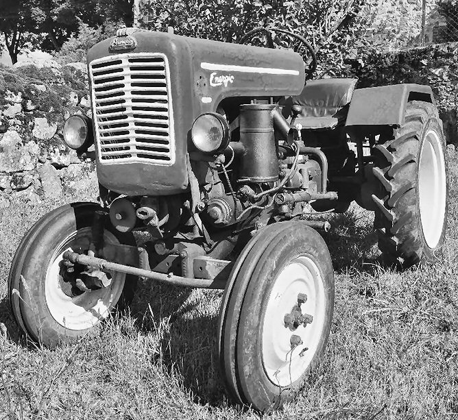

En attendant de faire mieux, une image de mon petit protégé ! ;-)
ENERGIC 512 de 1963 51210

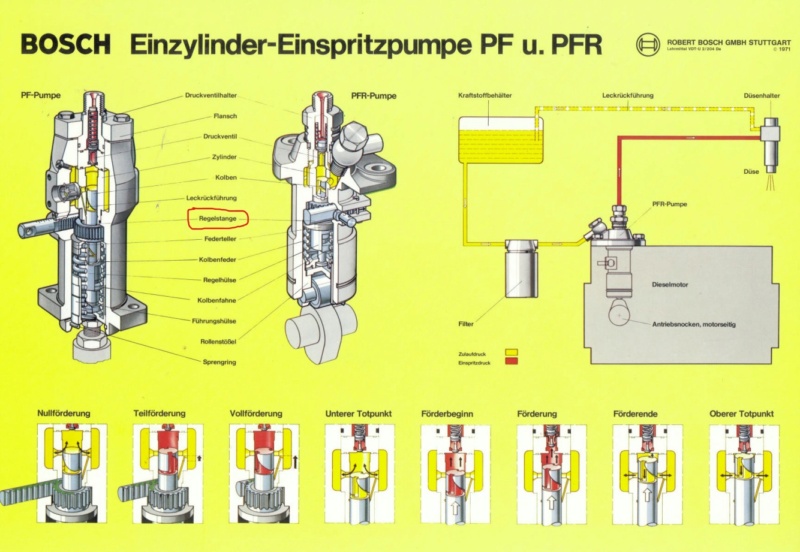

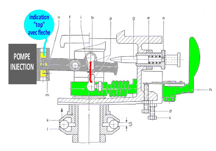

Concernant les marquages au niveau de la crémaillère ( le piston brillant en jaune ) , ne cherches pas de " m "  ni de " o " , ces lettres ne servent qu'au repérage sur l'illustration ..... en vrai ,ce sont juste deux traits très fins l'un sur corps ( a l'endroit " m " ) et l'autre sur la crémaillère ( a l'endroit "o " ) :
Sur cette vue , les repères au niveau des flèches bleues :
ENERGIC 512 de 1963 110
Juste pour l'info , le marquage devrait plutôt être " STOP" la flèche indiquant le sens dans lequel il faut manœuvrer la crémaillère pour obtenir la coupure de l'injection , donc l'arrêt moteur ;

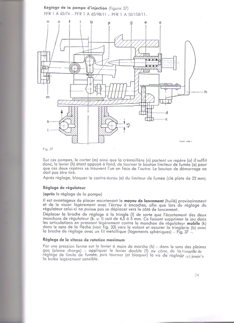

Quelques vues éclatées des pompes PF et PFR ( Regelstange = crémaillère )
ENERGIC 512 de 1963 Captur28
La manip de réglage va consister à aligner les deux repères , ( manette des gaz à fond , bouton de démarrage non tiré ) en vissant ou dévissant la douille avec le mécanisme de limitation des fumées ;
Quant au fil de fer ( en rouge ) , c'est un fil de freinage destiné à bloquer la vis de réglage située entre les deux corps de rotule , évites d'y toucher ....

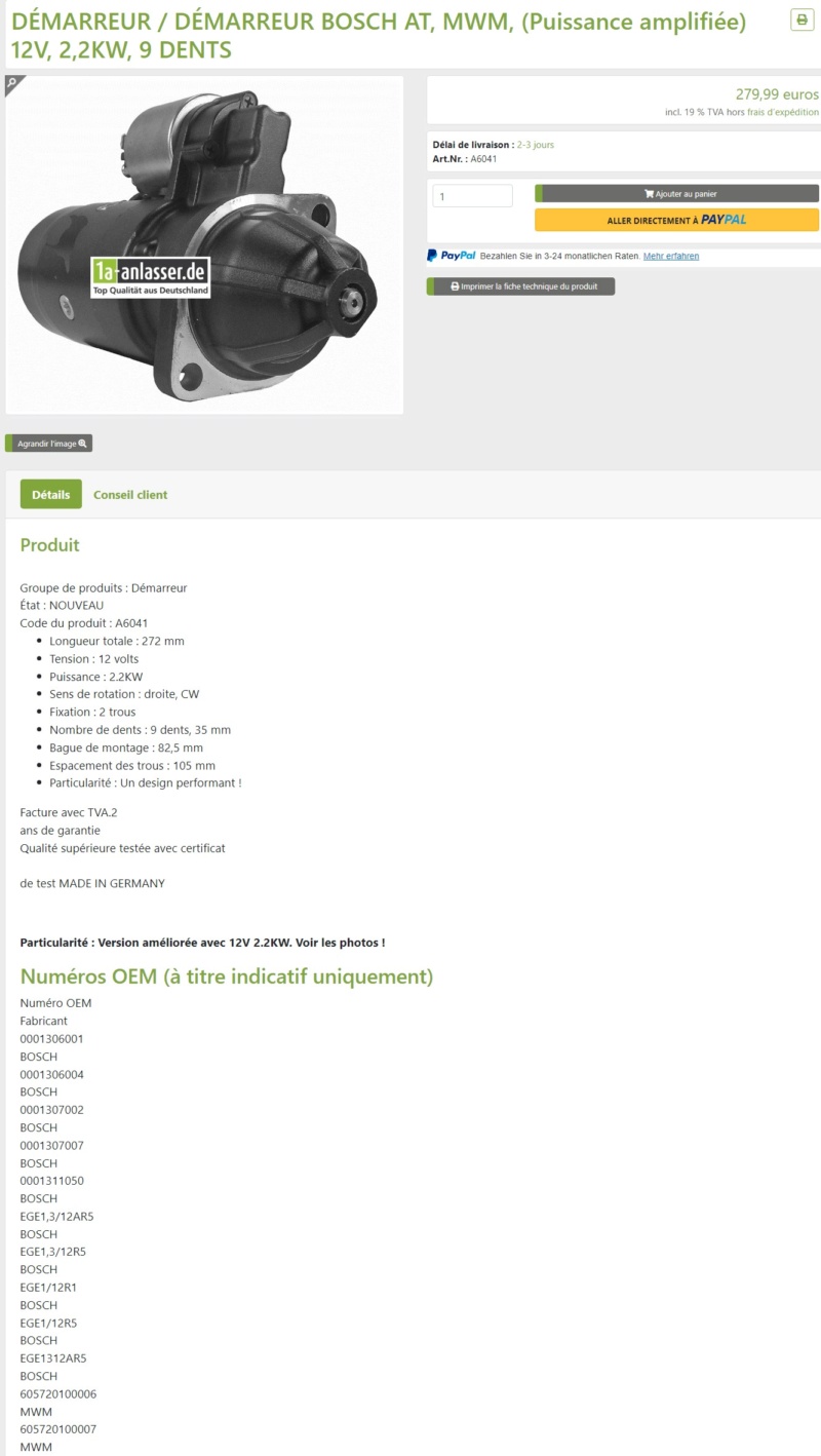

Pour le démarreur ,  effectivement les Sachs montés par Energic n'étaient pas entrainés par un Bosch  mais par un gros  Ducellier , 6062 A de mémoire ;

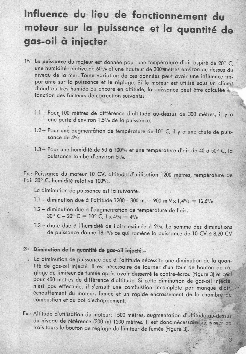

Après relecture de ton dernier message , une phrase m'interpelle :
J’imagine que les anciens propriétaires ont pu bidouiller souvent ce « réglage des fumées » comme ce tracteur a du passer plusieurs décennies à 1000 m d’altitude. ...... scratch
Il y a très probablement le début du commencement de l'explication d'une piste  matraque1
ENERGIC 512 de 1963 Numzor47
Donc , a mon avis , il est fort probable que lorsque tu effectueras le contrôle du réglage  limiteur  de fumées , ce réglage soit à reprendre  ....

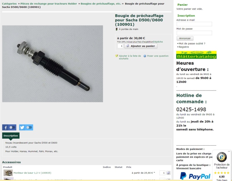

Concernant l'appauvrisseur barométrique , il est un peu ...... basique .....  peut-être simplement parce qu' un motoculteur change un peu moins rapidement d'altitude qu'un aéronef ou qu'une Jeep Cherokee !!!!!!
Pour les bougies :
ENERGIC 512 de 1963 Captur31
Bon , ce n'est pas spécialement bon marché , mais ça a le mérite d'exister et c'est dédié aux Sachs ;

Dédé, je vous remercie pour le lien, c’est apparemment une série spéciale SACHS légèrement différente des bougies indénor car le crayon me semble plus court et la tension est de 10.5V au lieu de 9.5V. ça reste quand même un peu limite pour un montage direct en 12V mais pour les nostalgiques des « voyants thermiques » c’est parfait !
30 euros ça reste effectivement raisonnable pour une bougie mais comme vous l’avez compris, j’aime bien la technique, la conception d’un manchon d’adaptation pour l’emploi de bougies actuelles m’intéresse forcément ! Mais bon, ce n’est pas une priorité et si ça se trouve ce sera totalement inutile car une fois tout bien « nettoyé, lubrifié, graissé, réglé… » le démarrage sera aisé !

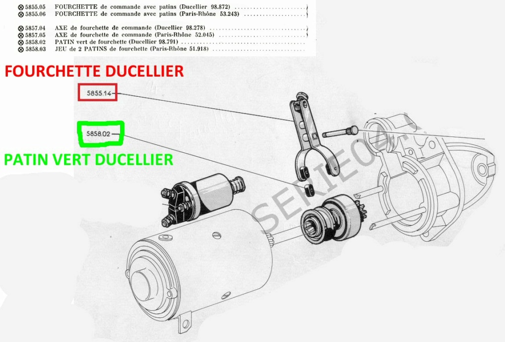

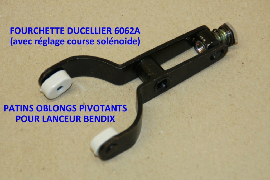

Comme promis, quelques images du démarreur DUCELLIER 6062A : elles pourront peut-être servir un jour à quelqu’un…
En ce qui me concerne je pense que le problème initial était simplement l’usure des petits patins en plastique de la fourchette mais un des précédents propriétaires a eu la merveilleuse idée de bidouiller le réglage de course du solénoïde pour compenser ce jeu ! ce qui est possible sur ce modèle de démarreur (gros écrou borgne accessible à l’extérieur). Ce qui a eu pour conséquence de ronger le pignon (en fait pas tellement il a plutôt bien résisté je n’ai passé qu’un coup de rifloir !) par contre la couronne du volant moteur elle a bien souffert j’aurais plus de travail !
J’ai fait un diagnostic complet, les bobines du stator ont probablement été remplacées au moins 1 fois mais le collecteur du rotor est en bon état ! (surprenant vu les séquences de démarrages de plusieurs minutes à chaque fois !!!!) Seul 1 ressort de charbon est cassé… et pourtant ça fonctionnait quand même !
Il me reste donc à usiner 2 patins neufs (+ revoir les axes de la fourchette qui sont un peu rongés comme ils ont frottés dans la gorge) et refaire un ressort spiralé.
Si jamais quelqu’un avait le plan (technique) d’origine d’un démarreur (ducellier) ca m’aiderait bien… je vais chercher sur le net mais je n’y crois pas trop…
En tout cas si quelqu’un veut voir une zone en particulier tant qu’il est démonté, dites-moi ce sera avec plaisir !!

ENERGIC 512 de 1963 Patin10

j'ai trouvé ça sur une documentation de Peugeot 404 qui avaient entre-autre des démarreurs Ducelier:
ENERGIC 512 de 1963 Ducellier

Bonsoir JP-staub
Merci pour la doc Smile
Effectivement on voit sur votre plan le même écrou borgne d’accès au réglage de course du pignon (repère 5) mais pas de cotation des « patins verts »… Je vais partir sur une forme oblongue en bronze ou laiton… ce sera surement moins « glissant » que l’iglidur qu’ils ont du utiliser à l’origine mais bon ca devrait aller.

Effectivement oui c’est le bon lanceur bendix sur cette annonce. Étonnamment le mien n’a pas trop d’usure sur son hélicoïde et le pignon droit était sauvable… le gros du travail sera sur la couronne qui est bien vilaine sur quelques dents !
Dédé vous en savez assurément bien plus que moi là dessus mais ce gros démarreur ducellier m’a l’air tout a fait standard. Je ne comprends pas trop pourquoi avoir mis une telle puissance de démarreur pour un aussi petit moteur monocylindre… (sauf si « surdimensionnement » est prévu pour anticiper des démarrages « longs et laborieux » du sachs 600 ???????) :-p
ils ont apparemment simplement usiné un petit méplat pour qu’il passe. Moyennant la même retouche je suis sur que des démarreurs actuels pourraient le remplacer, il faudrait potasser les catalogues actuels…
bonne nouvelle, j’ai trouvé une photo des fourchettes ducellier avec les patins oblongs d’origine (patins blancs mais je pense que les verts avaient la même taille, seule la matière devait être différente j’imagine... Si quelqu’un veut les refaire a l’identique, je joins la photo, ca peut servir ! je vais cogiter à la meilleure option et je vous tiendrai informés, promis !

ENERGIC 512 de 1963 Fourch11

Smile  Bonjour à  tous , hello Gilles  , Claude ,
Concernant ce démarreur Ducellier  , je n'ai aucune donnée relative à sa puissance , la monte d'origine Bosch développait 1.3 KW ; il ne faut pas perdre de vue qu'il s'agit d'un mono 2 temps , donc il faut passer une compression par tour moteur , le double par rapport à un 4 temps ;  quant aux raisons qui ont motivé le choix d'une autre monte que l'origine , aucune idée .... scratch
A titre de comparaison , une référence récente prévue en remplacement du Bosch d'origine développe 2.2 KW pour le même encombrement :
ENERGIC 512 de 1963 Captur32
Concernant le méplat usiné sur la carcasse du Ducellier , il est spécifique car le Bosch en est dépourvu , il est plus petit en diamètre  ;
