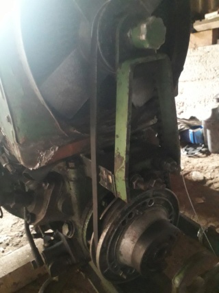

- En suite, il fallait changer la courroie qui était rincé. Celles sur les sites de ventes ne convenait pas. Jais commandé sur un célèbre site de vente de pièces, la courroie ne tenais pas. Jais donc commandé une courroie en Angleterre, qui elle convient parfaitement.

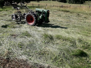

Voici quelques photos de lui au fauchage sur des chantiers pour des clients. Je pense faire une modification sur la faucheuse pour rabattre mieux l'herbe. Sur une des photos, jais travailler dans du liseron... Infecte cette plante. Jais manqué de calé quelques fois.

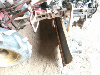

Je suis en train de voir pour adapté mon étrave (déneigement et nivelage) que jais fabriqué l'an dernier sur la base d'une étrave pour Monoaxe Grillo, et adapté sur mon 410. Le 410 est vendu mais jais gardé l'étrave.

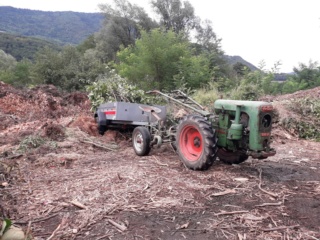

Je vous laisse avec quelques photos de mon bébé au transport de déchet vert.
