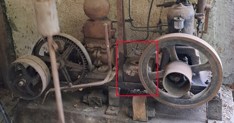

J'ai reçu de nouvelles images de la part de Jean Pierre.
Tout d'abord une meilleure vue du moteur chez son ancien propriétaire. On peut voir qu'il est bien complet à part les conduites d'échappement :
Hirt en cours au musée de Giverny 20230532

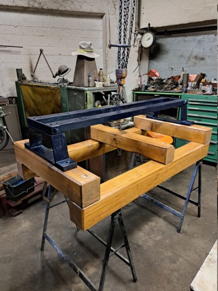

Le châssis fer sur le châssis bois :
Hirt en cours au musée de Giverny 20230534

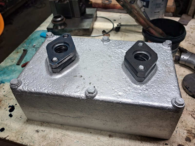

Pot d'échappement Hirt :
Hirt en cours au musée de Giverny 1714
