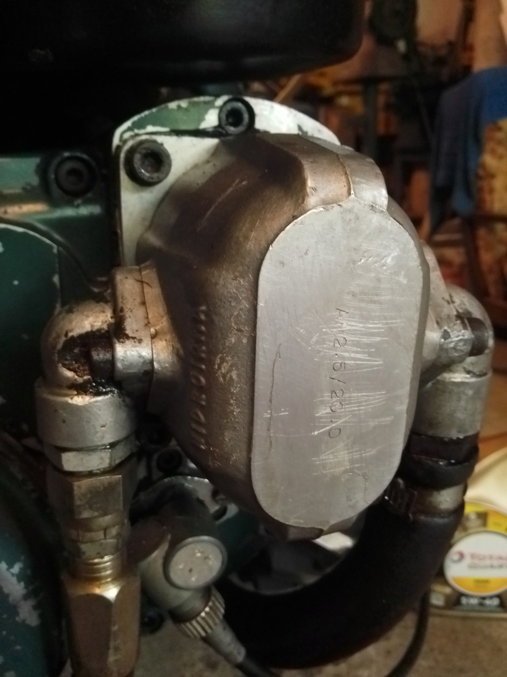

Voila , j'ai une fuite sur le corp de la pompe hydraulique d'un moteur Lombardini LDA 672 , monté sur un tracteur PGS 38 avec une pelle retro.
Ou peut'on trouver une pompe ??
Ou alors peut 'on ressouder la fêlure ??
La fêlure est sur le trais vertical que j'ai repéré avec une pointe a tracer .
A+ JC

Il faut démonter la pompe et emmener la pièce chez un ferronnier métallier qui va te ressouder cela en rechargeant, j' ai un gars près de chez moi qui me fait souvent ce genre de réparation

Je pense qu'il a du passer quelque chose dans le circuit hydraulique qui a fait une surépaisseur et fait cette fente sur le corp de la pompe .
J'ai vu le filtre sur le circuit retour , plein de débits ( de caoutchouc a première vue )
J'en ai parlé autour de moi et personne n'a jamais vu ca !!!!
Que pensez vous de mon diagnostic ??
A+ JC
MESPAS
Localisation : YONNE
Fuite sur corp de pompe hydraulique moteur Lombardini LDA672 Empty
MessageSujet: Re: Fuite sur corp de pompe hydraulique moteur Lombardini LDA672   Fuite sur corp de pompe hydraulique moteur Lombardini LDA672 EmptyMar 16 Mai 2023 - 11:19
C' est en démontant que le diagnostic peut être fait

J'ai démonté et ouvert la pompe ,effectivement on voit la fissure qui traverse le corp de pompe .
Il y a des traces de frottement des pignons sur le corp .
Pas de jeux sur les axes des pignons .
Voila c'est tout ce que je peux dire .
A+ JC

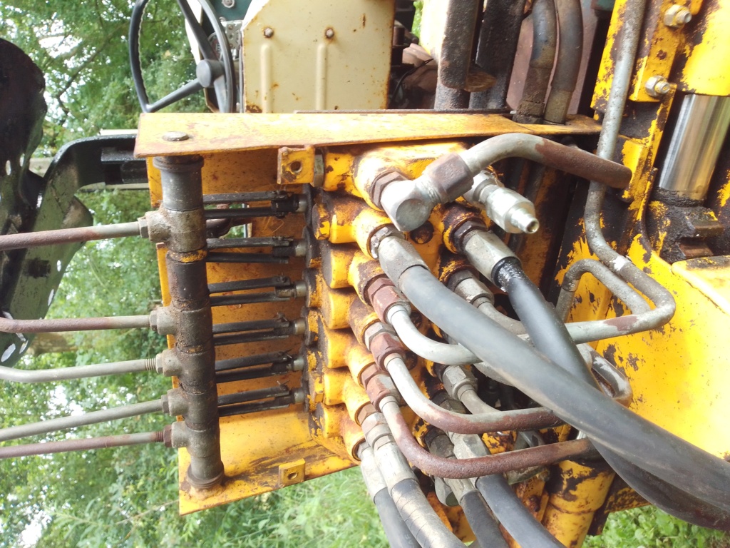

Tout remonté sans problème , mais quand je fais les essais , il me semble qu'il n'y a pas beaucoup de pression hydraulique .
C'est un tracteur avec une pelle retro que je viens d'acheter et je ne l'ai jamais essayé vu la fuite qu'il y avait sur la pompe .
J'ai essayé de prendre les pressions sur le distributeur , mais ce n'est pas le bon piquage . Je ne sais pas trop ou me connecter.
Fuite sur corp de pompe hydraulique moteur Lombardini LDA672 Img_2038
Fuite sur corp de pompe hydraulique moteur Lombardini LDA672 Img_2039
L'arrivée hydraulique est sur le tube a cote du push pull.
A+ JC

Sur quel piquage puis je me connecter pour prendre les pressions ??
A+ JC
