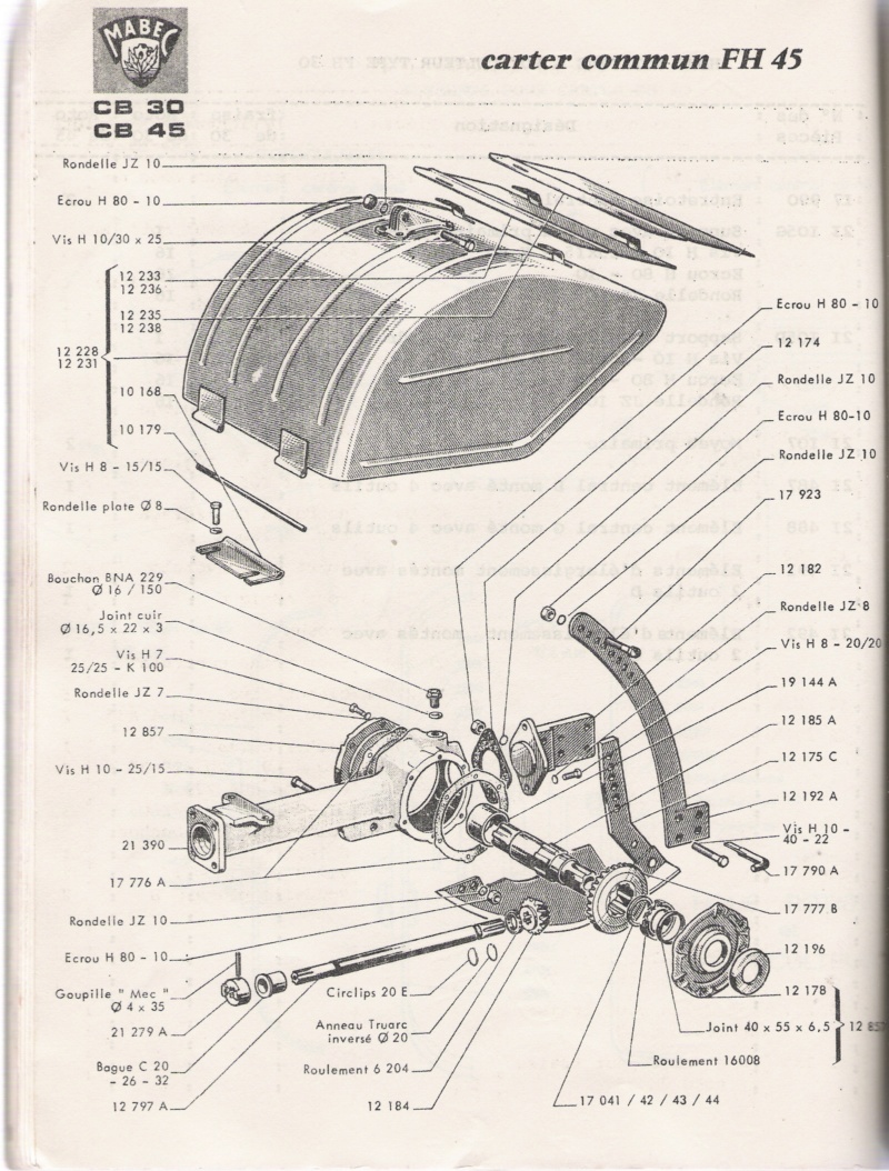

Smile Bonjour à  tous , salut JeremyL ,
Le verrouillage se passe dans le carter de surbaissement , au niveau de la commande , c'est une bille de 6.35 mm poussée par un petit ressort ( 17013 ) qui vient se loger dans l'une des deux cuvettes usinées dans la tige de fourchette  ( 17762 ) probablement remplies de crasse ....
Rotavator qui déclenche 29032011
Rotavator qui déclenche Projet41
Rotavator qui déclenche 29032012
Bonne bricole !!!! Rotavator qui déclenche 975578  ..... et n'oublies pas les photos !!! lol!
Amicalement  A + Dédé

Petit soucis , si ce plan ne correspond pas à ta fraise ..... c'est que tu n'as pas la bonne fraise scratch car la fraise dédié aux CB 5 et 610 c'est la FH 5
Rotavator qui déclenche Projet42
Donc , si j'ai bien compris , tu n'as pas de carter de surbaissement ?
.... il devient urgent de sortir l'appareil photo .......
Pour les crochets a ressorts , oublies , ça fait un bout de temps que c'est introuvable , seule option c'est d'en trouver une autre pour récupérer les outils et la transformer ;
Tiens nous au jus .....
A + Dédé

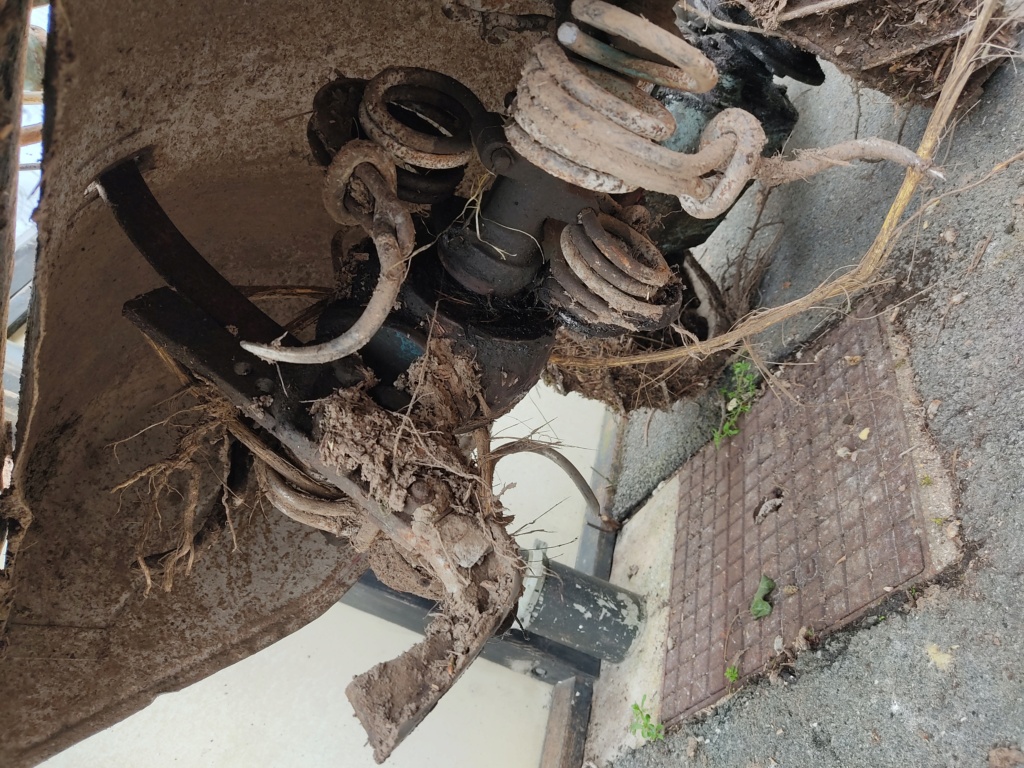

MessageSujet: Re: Rotavator qui déclenche   Rotavator qui déclenche EmptyMer 12 Avr 2023, 22:24
Bonsoir tout le monde, je viens un peu aux nouvelles 😁
Voici les photos du rotavator
Rotavator qui déclenche Img_2020
Rotavator qui déclenche Img_2018
Rotavator qui déclenche Img_2019
Je m'en suis servi pour faire le potager, jusqu'à ce que l'accouplement me lâche ... Les mords sont usés et n'accrochent plus
Pour l'instant je n'ai pas de temps à lui allouer mais je lui prévois un bon nettoyage et une bonne révision !
Il me manque un crochet, je me tâte à essayer d'en faire un moi même, après tout c'est juste un bout de métal forgé qu'on vient traiter Suspect
Bonne soirée à vous et je vous tiens au courant pour la suite !
