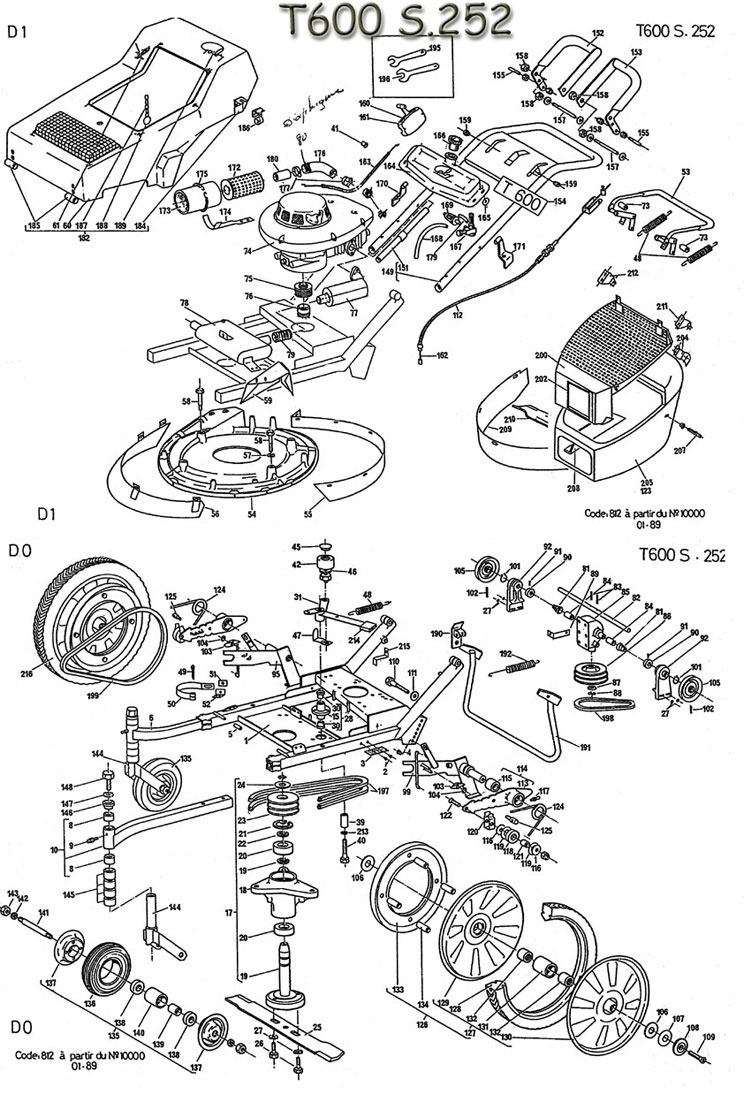

Je cherche un éclaté de Gaby T600.
J'aimerais aussi connaitre les types de courroies montées dessus : coupe, réducteur et roues.
A vot'bon coeur !!! D'avance merci !

Bonjour NONO
Décidément tu cherches beaucoup de choses aujourd'hui
(Résolu) éclaté GABY t600 T600s10
Dis moi si çà passe, pour la nomenclature je peux que par ton émail contact en MP
Cdlt Pascal

Merci Mespas, c'est déjà un début ! Pas moyen de trouver de doc sur ces machines !
C'est surtout pour les références des courroies.

2 courroies de lame 11738
1 courroie de réducteur 8835
2 courroie de roues 10877
Je te mets la nomenclature des références dans ton email
