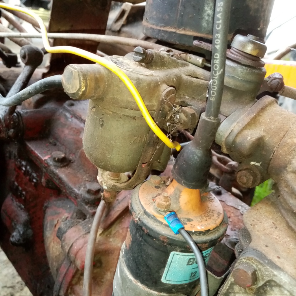

Voici les photos d'un vieux motoc que je viens d'accueillir.
La magnéto étant hs les anciens propriétaires avaient réalisé cette bidouille en guise d'allumage (je ne l'ai pas vu en service)
Je laisse les commentaires aux spécialistes.
Le tout était raccordé à une batterie (je n'ai pas les spécifications) posée sur la boîte à outils.
La coupure se faisait en débranchant la cosse fixée sur le mancherons, et le démarrage à l'inverse, évidemment avec l'aide de la manivelle.
Le câble d'origine de la magnéto est toujours présent mais je ne suis pas sur qu'il ai eu une utilité dans le système.
Les photos sont prises en remontant le circuit...

Ce qui est arrivé a ton Energic 409, est assez commun, quand le bobinage de la magnéto se mets en cour circuit et ne fourni plus d'électricité.
On ne garde plus que les rupteurs pour faire l'allumage et on fait appel a une batterie pour l'alimentation.
Il faudrait confier ta magnéto a un spécialiste du bobinage pour qu'il te la remette en état et retourner avec un montage d'origine.
Comme ça, tu pourrais supprimer la batterie et la bobine.

A vrai dire Jeff si tout peut fonctionner ainsi ça me convient. J'aime ce genre de bidouilles, aurais-tu une idée sur le type de batterie nécessaire ?

le gros avantage de ce systeme c'est que le moteur demarre beaucoup plus facilement , l'allumage est beaucoup plus puissant , l'inconvenient c'est qu'il faut rajouter une batterie et une bobine de voiture.
j'ai plusieurs moteurs qui fonctionnent ainsi .
pour la batterie il faut juste savoir la tension de la bobine , 6 ou 12 v , et tu met une batterie en fonction , pour la taille tout depend de ce que tu veux faire avec , si c'est pour s'en servir une heure ou deux de temps en temps une petite batterie de moto suffira largement, et tu recharges la batterie entre deux utilisations.
Avec ce systeme il ne faut pas oublier de debrancher l'allumage quand le moteur ne tourne pas , sinon la batterie se decharge et la bobine chauffe , ca peut aller jusqu'a cramer la bobine si la batterie est assez grosse.

Je pense que je vais déjà essayer de le démarrer avec ce système et ma foi si l'envie me prend un jour que remettre en état d'origine....

Je conserverais ce montage en le modernisant ,une bobine 12v (il semblerais qu'elle en est ) et un module d'allumage électronique qui déleste les rupteurs (au lieu de 2amperes c'est quelque milliampères sur les vis platinées ) d'où un meilleur allumage a un cout très abordable environ 20€
chez Conrad (Whadda allumage transistorisé ) et un simple interrupteur .
