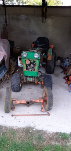

il y a un moment j'ai acheté un petit B18
holder - holder remis en état 20220929
pas vraiment une épave mais dans un état de maltraitance évident

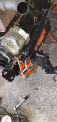

je lui ai adapté un alternateur
holder - holder remis en état 20221024
sa passe juste mais sa fonctionne

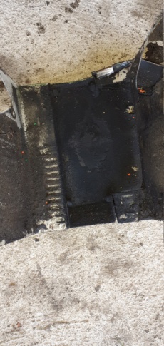

entre temps j'ai trouvé sur LBC un plateau de coupe
juste l'axe de la poulie tendeuse de courroie HS
holder - holder remis en état 20221025
holder - holder remis en état Img-2022

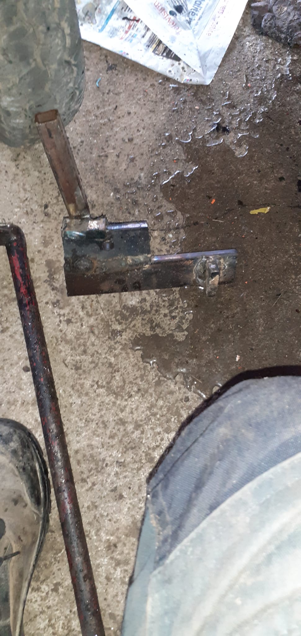

je lui ai remonté un relevage complet a l'avant qui n'y était plus
holder - holder remis en état 20221026
holder - holder remis en état 20221027

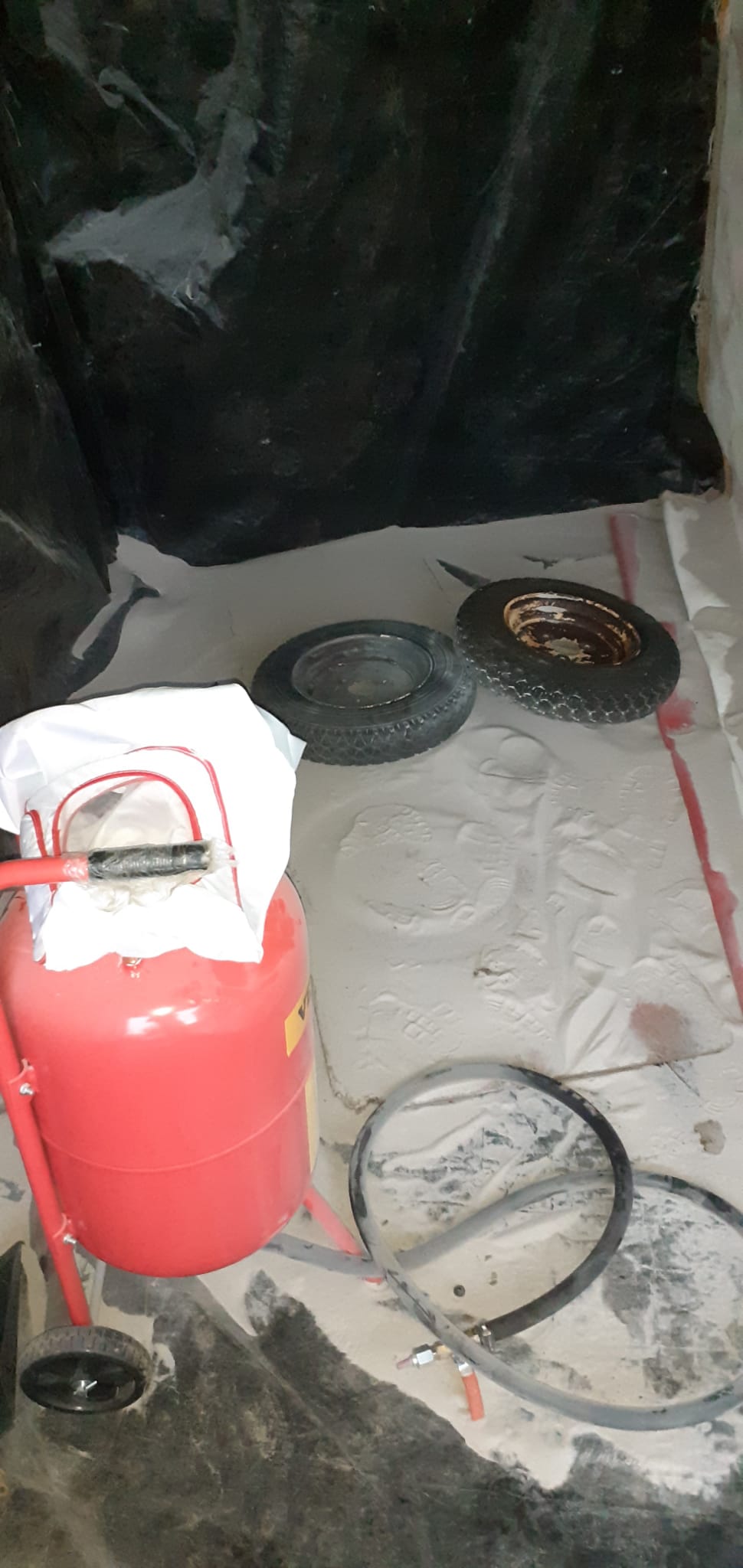

un peux de sablage
holder - holder remis en état 20221028
holder - holder remis en état Img-2023
les roues qui étaient dessus pourries donc changement
