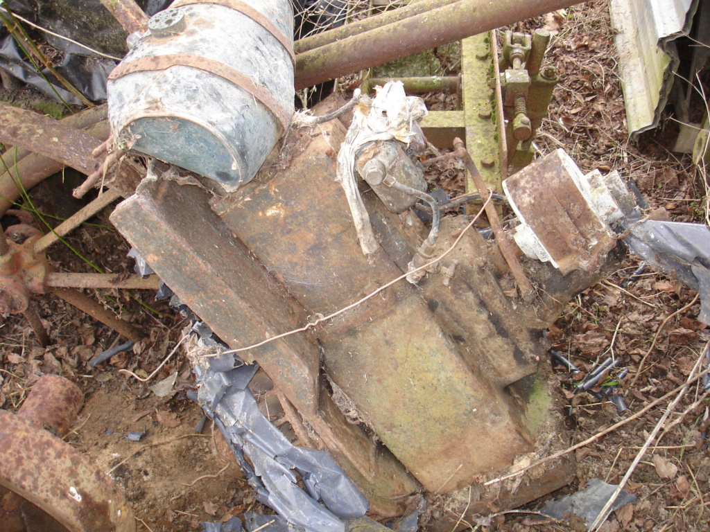

L’état du moteur chez le vendeur
Resurection moteur CONORD et LABIAULE AZ3 Dsc04213
Resurection moteur CONORD et LABIAULE AZ3 Dsc04712

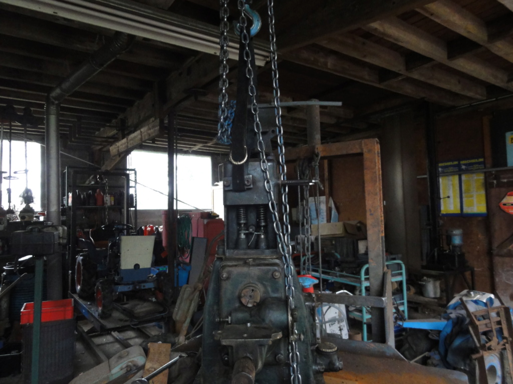

Remontage cylindre piston avec palan
Resurection moteur CONORD et LABIAULE AZ3 Dsc01021
Resurection moteur CONORD et LABIAULE AZ3 Dsc01022

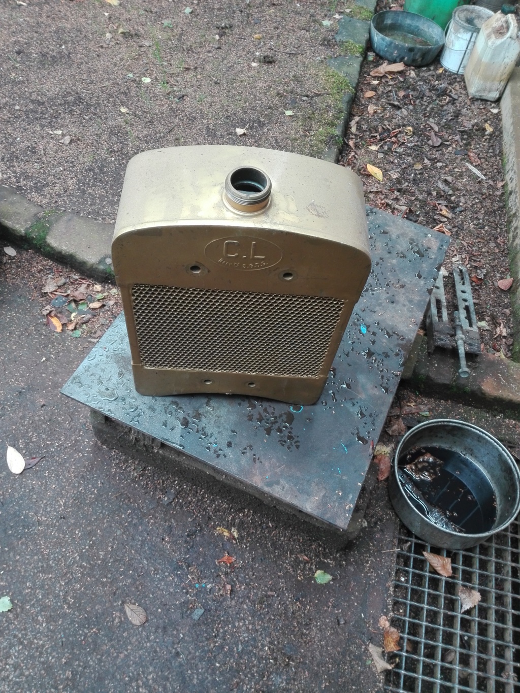

Le radiateur d'occasion
Resurection moteur CONORD et LABIAULE AZ3 Img_2011

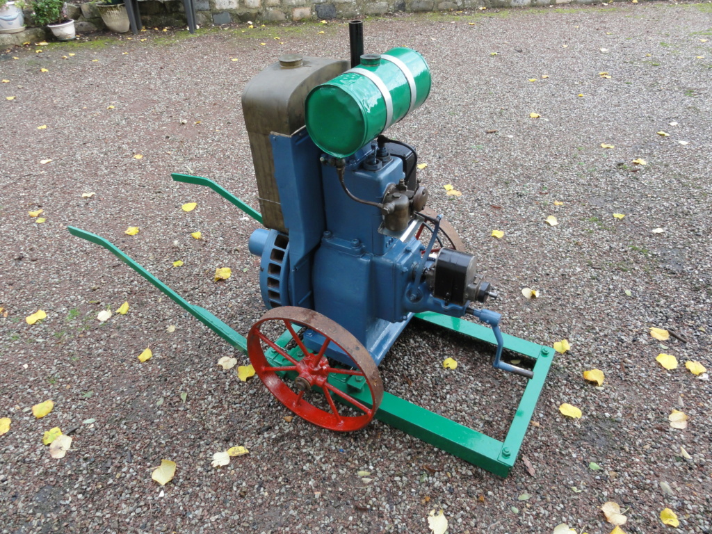

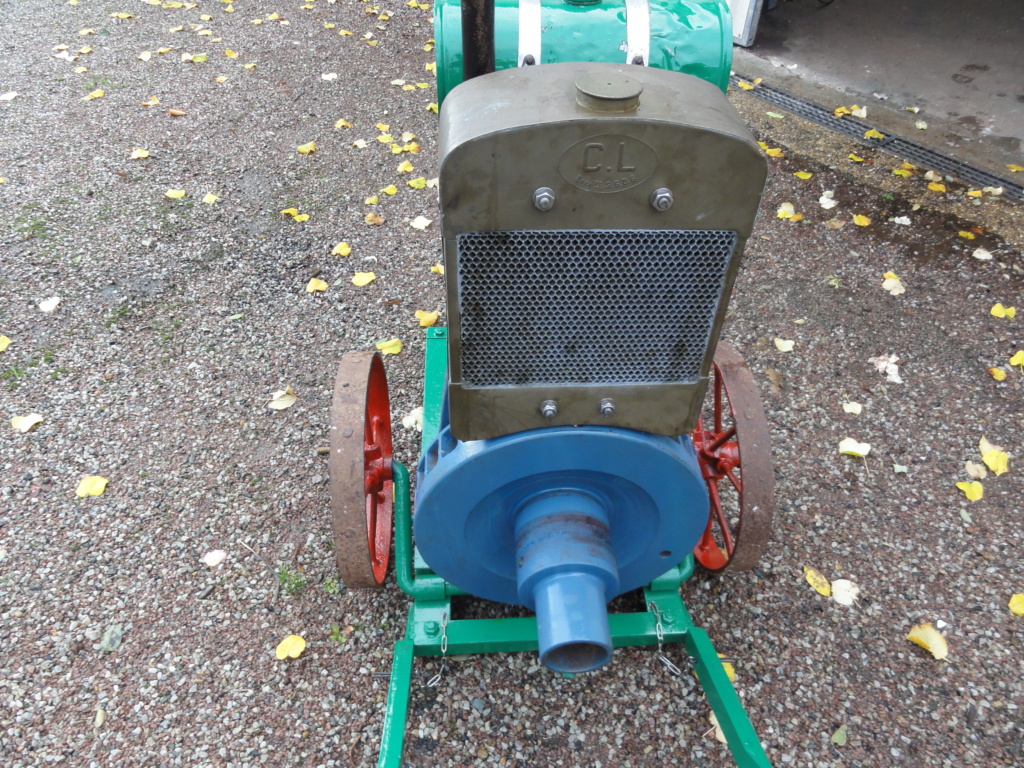

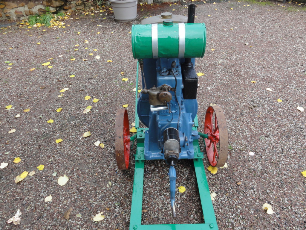

Le moteur fonctionnel avec sa brouette automatique
Resurection moteur CONORD et LABIAULE AZ3 Dsc01024
Resurection moteur CONORD et LABIAULE AZ3 Dsc01025
Resurection moteur CONORD et LABIAULE AZ3 Dsc01027
Resurection moteur CONORD et LABIAULE AZ3 Dsc01026

Merci Jeff pour ce message
Tu dis que ton radiateur n'est pas terrible,c'est déjà bien d'en avoir un,car moi je n'en avais pas
J'ai eut la chance d'en trouver un sur une bourse d’échange,mais malgré sa bonne apparence il fuyait
abondamment
J'ai réussi en dernier recours a l’étancher avec du WONDAWELD car l'antifuite classique n'avait pas tout resorbé
