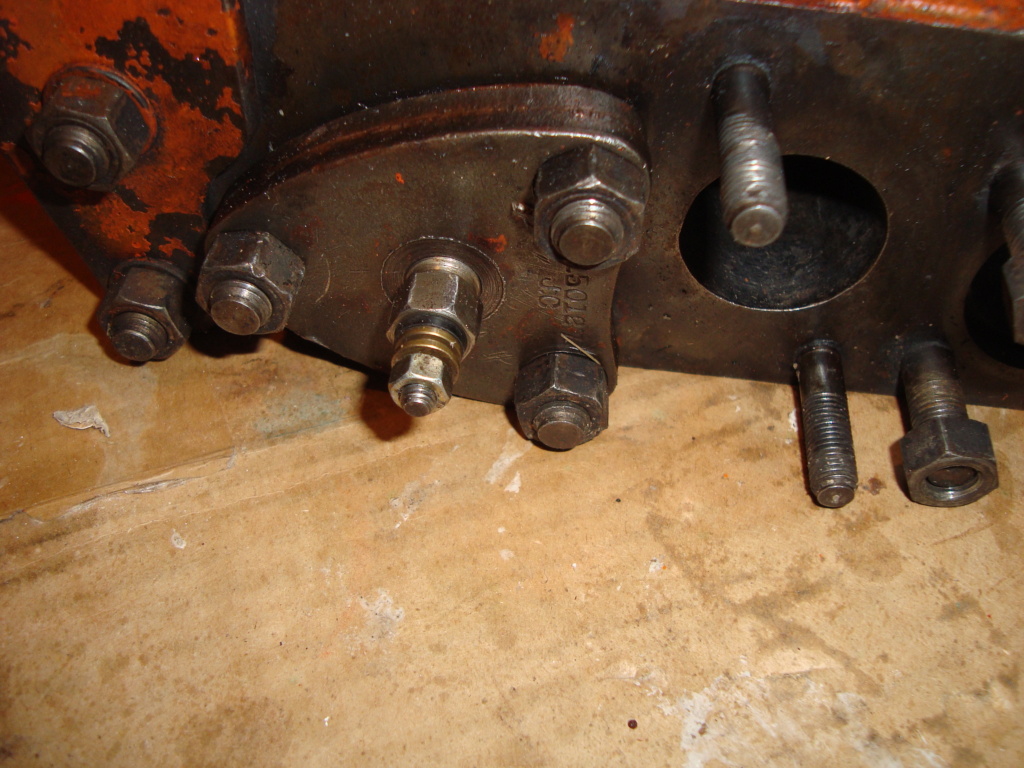

J'ai un moteur Pekins P3.144 qui posséde 1 bougie de préchaufage par cylindre. Bougies qui sont situées sur le chapeau des chambres de précombustion.
Ceci est rare sur ce moteur.
Est ce d'origine ou une adaptation?
Habituellement ces moteurs ont une seule bougie dans le collecteur d'admission avec une pompe type Kigass.
En connaissez vous d'autres? 3.144 ; 3.152 les séries P3 , P4 , P6 ??
Est ce qu'il a d'autre moteurs perkins avec 1 bougie par cylindre?
Sur le net je vvois ce ype de bougie en vente et notamment pour la série 402 - 403 - 404 . Comment sont les chambres de combustion de ce moteur. Ont ils des préchambres ? ont il le systéme Aeroflow.
Toutes ces questions, pour en fait savoir quelle bougie je dois mettre et quelle longueur de crayon dépassant dans la préchambre?
Moteurs Perkins avec 1 bougie de préchauffage par cylindre Dsc07012
Moteurs Perkins avec 1 bougie de préchauffage par cylindre Dsc07013

Cela ne me semble pas d'origine , l’étanchéité devrait se faire par la partie conique qui apparaît à la base de la partie rougissante
