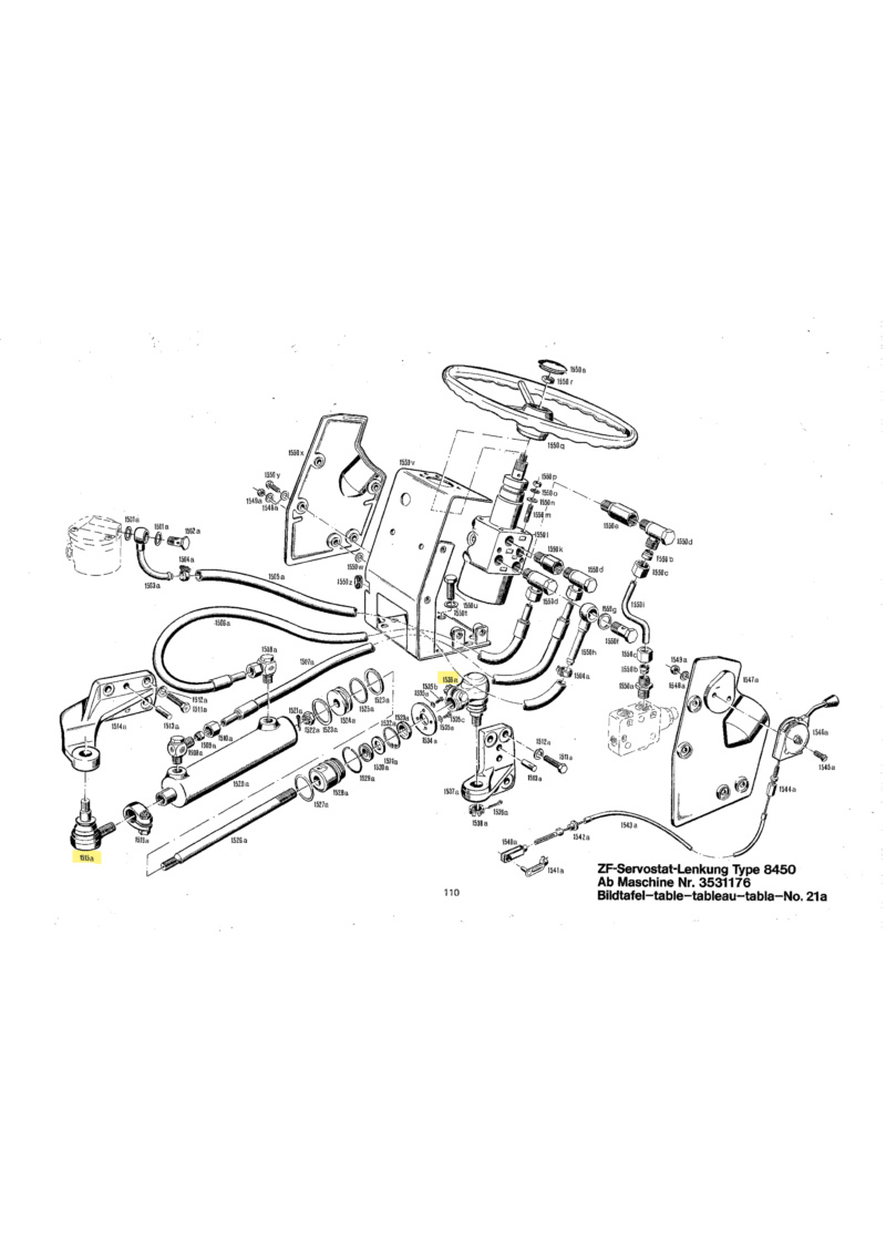

Very Happy Bonjour à  tous , hello Mimi Laporte , salut Marc ,
S'il s'agit bien d'un A 55 équipé du système hydraulique ZF ( n° de série après 3531176  ) , les rotules ref 1515a et 1536a devraient  logiquement encore être dispo chez Holder .....
holder - rotule direction holder A 55 110
Ref Holder :  1515a   :  A 55 078 01 76  Rotule  A M 22 x 1,5
                   1536a   :  A 55 078 80 76  Rotule  J  M 22 x 1,5
Tiens nous au jus ......
Amicalement A + Dédé

holder - rotule direction holder A 55 287628 holder - rotule direction holder A 55 702959
Super !!!! A mon avis , avec la première ( https://www.wagner-autoteile.de/LEMFORDER/18434-01.html ) tu ne devrais vraiment pas être loin de la vérité !!!!!! holder - rotule direction holder A 55 975578
Et au niveau prix , on est très loin des tarifs Holder !!!!

J'ai vu ceci, c'est Allemand.....c'est cher, de plus c'est une femelle, mais en adaptant ta partie mâle ça pourrait
aller je pense!?
Bonne recherche
phil
schpounz
Masculin Nombre de messages : 1042
Localisation : centre
holder - rotule direction holder A 55 Empty
MessageSujet: Re: rotule direction holder A 55   holder - rotule direction holder A 55 EmptyLun 03 Oct 2022, 14:56
Va voir chez les rotules Unibal avec modification du cône  mâle  de l'ancienne rotule tu pouras adapter  et en retrouver d'autre plus tard
Tschuss
Masculin Nombre de messages : 12523
MessageSujet: Re: rotule direction holder A 55   holder - rotule direction holder A 55 EmptyLun 03 Oct 2022, 21:13
En consultant kxagri.com aujourd'hui, apparemment ta rotule est disponible chez un de leurs fournisseurs. Demande leurs...
A+ marc
MessageSujet: Re: rotule direction holder A 55   holder - rotule direction holder A 55 EmptyMar 04 Oct 2022, 10:55
