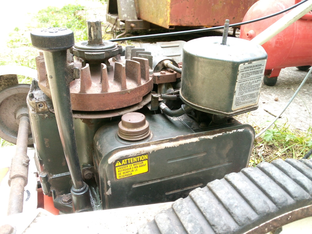

j'ai besoin d'aide pour identifier un moteur Briggs et Stratton monté sur une débroussailleuse PUBERT GT200.
Le moteur est marqué "5HP" mais je ne trouve aucune plaque signalétique avec le type moteur.

Quelques photos supplémentaires : Aide pour identification d'un moteur Briggs et Stratton Pubert15

Les infos sont gravées côté bougie sur la volute de refroidissement que tu as déposé pour les photos tu y trouveras model.... Type.... Code....

Bonjour et merci pour ta réponse rapide !
ce que tu appelles volute de refroidissement, c'est la tôle vissée sur me moteur côté bougie ? C'est une simple tôle sans aucun marquage...
Sinon, autours du lanceur, j'ai une simple grille qui pose sur un carter en tôle (cf. photos du premier message), mais il n'y a aucun marquage non plus :-(

Arghhhhh, je suis trop bête ! effectivement, après avoir bien nettoyé la tôle, j'ai enfin vu le marquage !
13082 1236 01 89021327
Petite question subsidiaire, quel type de bougie conseilleriez vous pour ce moteur ?

Il y a une erreur dans le code que tu as copié: c'est 130982 1236 01
Voici les pièces détachées en pdf
https://www.briggsandstratton.com/eu/fr_fr/support/results/_jcr_content/par/productmanuallisting.downloadmanual.130982123601~_IPLURL_LO.pdf.html

Exact, je suis allé un peu vite et franchement, certains chiffre étaient peu lisibles !
En tous cas, merci pour la liste des pièces détachées, c'est nickel et un grand bravo à tous les deux pour votre réactivité !

Salut!
J'ai la même machine et j'ai mis du temps à trouver.
En principe le n° d'identification est (mal) gravé sur le côté gauche du capot de la turbine de refroidissement, au dessus de l'échappement. Tout les chiffres ne sont pas bien lisibles.
Il y a à la suite un n° pour le type et un pour le code.
Sur le site B/S, il correspond au document n° 1 3298 20199 02 27.
Bonne chance
