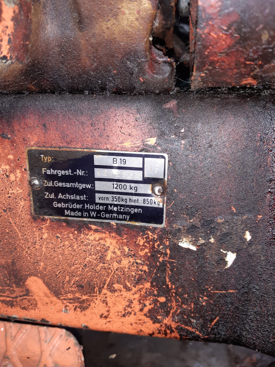

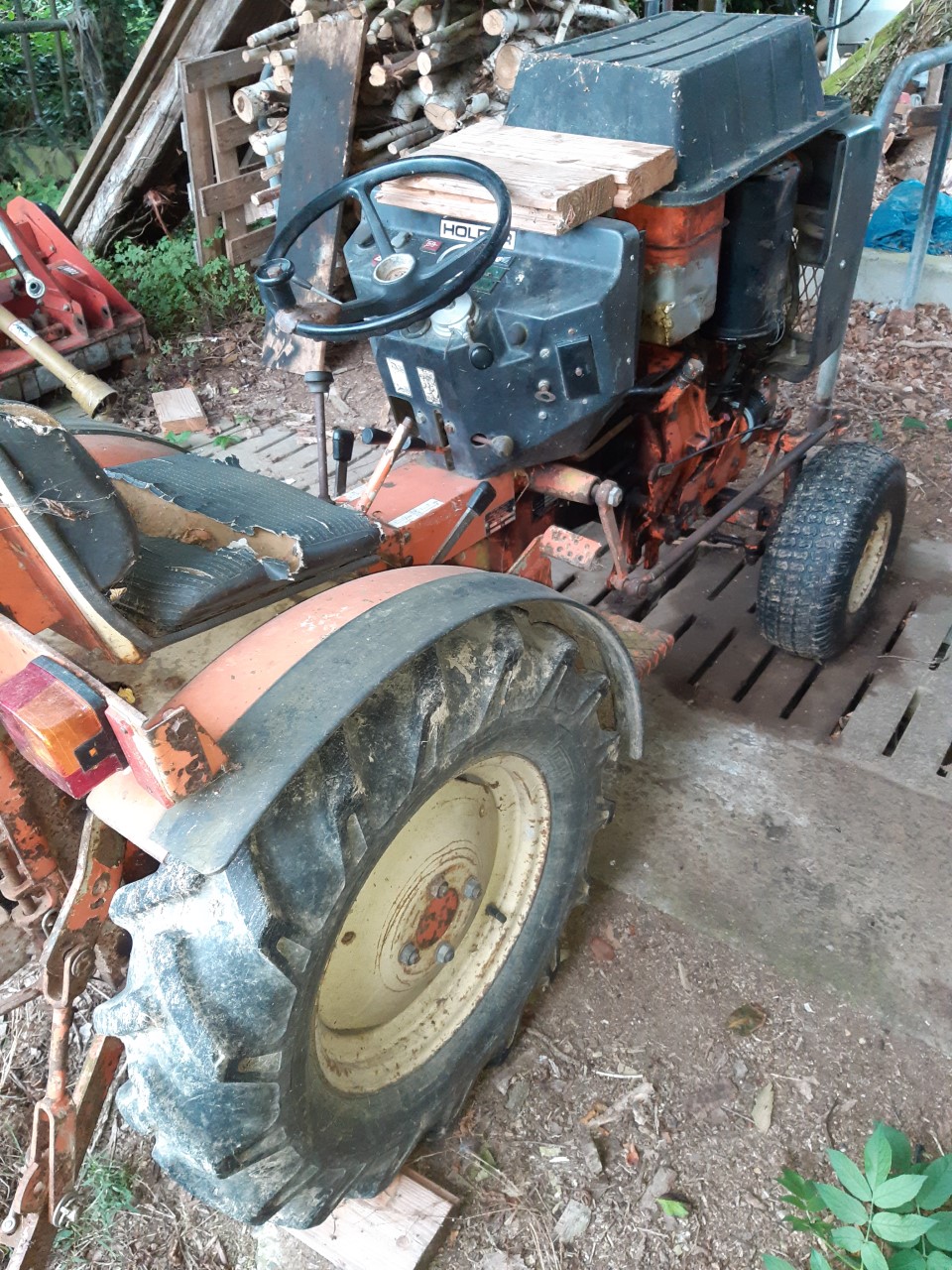

| Bjr à tous. Mon gendre a récupéré cet engin chez son beauf. Celui-ci a mis de l'essence dans le réservoir et PAF!        Je ne sais pas si qq'1 connait? Il recherche des pièces moteur voire injecteurs ou moteur entier. Mais c'est un machin qui date de qd? Pas d'aujourd'hui. Merci de votre lecture et bon amidi. Michel | |

|  Bonjour à tous , salut Michel ,  Dommage ..... car avec son Hatz E 950 le B 19 , tout comme le B 18 dont il est l'évolution est increvable .... sauf bien sur si l'on se trompe de carburant !!!!  ; Bon , avec ses 16 cv , ce n'est pas un " avion de chasse " mais , avec ses 3 prises de force , le relevage avant et arrière , ses 9 vitesses ( 6 avt + 3 arr ) , c'est un micro tracteur très polyvalent , produit de février 1981 à février 1985 ; Pour la motorisation , les pièces devraient encore être trouvable , bien que probablement pas bon marché .... quant à l'injection , c'est du Bosch , ça devrait même se trouver en neuf ; juste faire attention à ne pas mélanger les références car il y a plusieurs versions de pompes et d'injecteur , c'est suivant le numéro de série du moteur ( changement de pression d'injection ) voir le catalogue pièces machine + moteur : https://www.kaercher-municipal.com/fileadmin/_migrated/tx_bfactordokumente/122677_ET-Liste_B18_B19.pdf Bonne bricole !!!!! Amicalement A + Dédé | |
