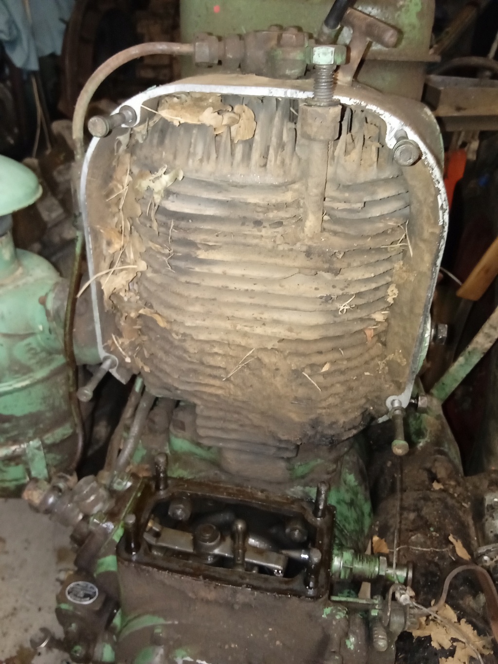

voila je suis sur mon holder E12 pour faire un entretien très très approfondi c est a dire de faire la vidange de tous
nettoyage de tous  et du système de refroidissement
donc je démonte tous la parti refroidissement et la je tombe sur un mulot mort mais mou donc très récent sont nid enfin bref sa sa été nettoyer au karcher ensuite parti des freins démonter et sa vas être regarni mais c est sec la dedans
ensuite j ai démonter la boite a camembert et refait les joint et nettoyer tous sa et aussi la parti du régulateur vidanger et nettoyer puis remis en huile et la aussi c est nickel
après la boite pont c est très bien dedans juste un vidange nettoyage avec un pulve sous pression avec du gasoil après je ferais au pétrole pour finir après j ai démonter le brancard et ensuite le support du brancard et la j ai trouver une pièce qui sert a bloquer le différentiel casser du coup je recherche cette pièce et aussi la boite ou on range la batterie
si vous avez sa je serais content
car au final il sera repeint au rustol comme je veux qu il reste comme il est
tous les câbles et gaine seront changer aussi
et l embrayage seras refait également
voici quelque photo du démontage

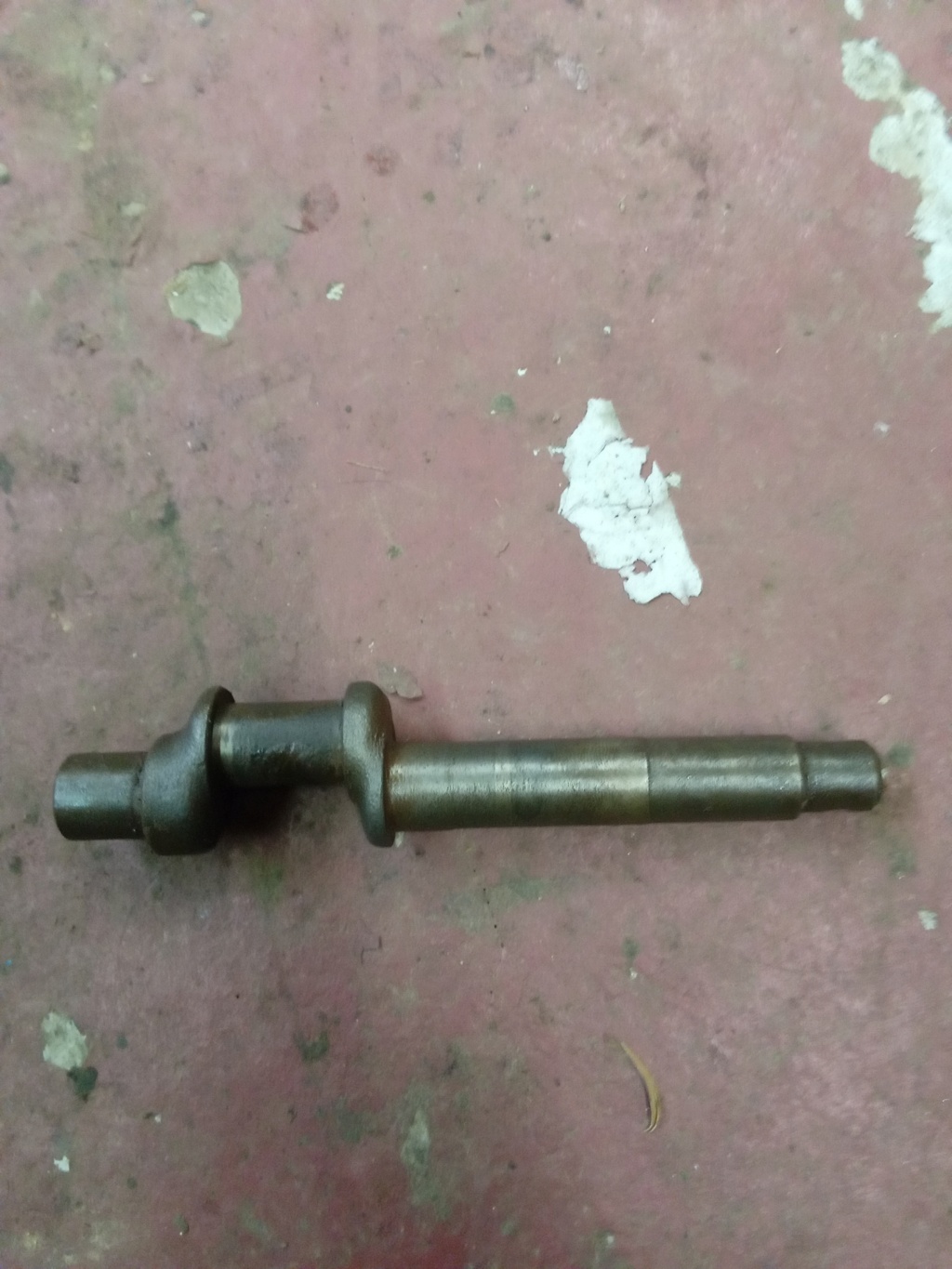

voici se que je cherche merci a vous de me tenir au courant svp

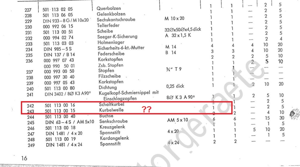

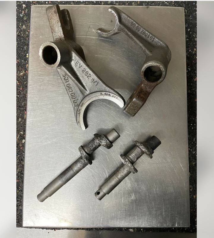

Le quel des deux pièces cherches-tu ? Si je sais exactement je pourrais peut-ètre lancer une demande.
242 ou 243 ?
motoculteur - RECHERCHE POUR HOLDER e12 Holde160
motoculteur - RECHERCHE POUR HOLDER e12 Holde161
motoculteur - RECHERCHE POUR HOLDER e12 Schalt14
Je ne vois sur ta photo pas bien ce qui serrait cassé. Si ce n´est que de l´usure sur un coté, ne peut-on pas le recharger avec une baguette inox et ré-arrondir a la lime ? Ce n´est pas de la fonte , mais de l´acier forger.

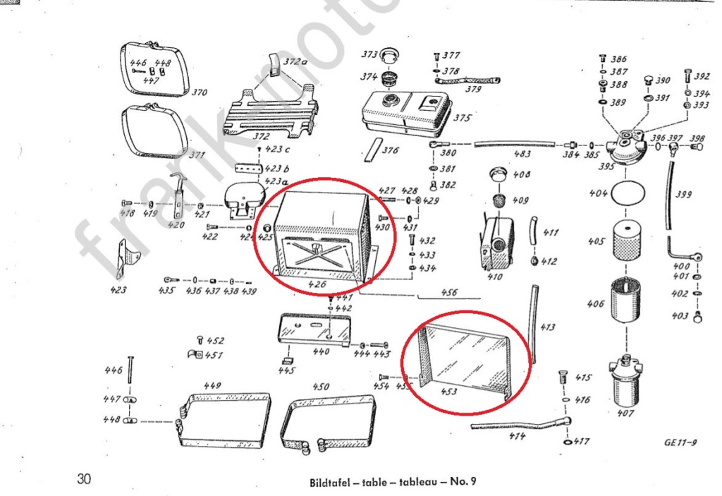

Pour ton caisson pour la batterie ce serra plus difficile, car pas tout les Holder e12 en étaient munis, seulement ceux avec éclairage et démarreur. Tout les autres n´en avaient pas.
Et en occase en bon état se serra quasi introuvable ils seront aussi pourrie et rouiller par les vapeurs d´acide de la batterie que le tien.
Je crains qu´il te faudra te construire un nouveau caisson. Ou attendre avec patience s´il se trouves quelque chose de convenable a un pris acceptable.

pour la pièce que je recherche c est le numéro 243
merci a vous

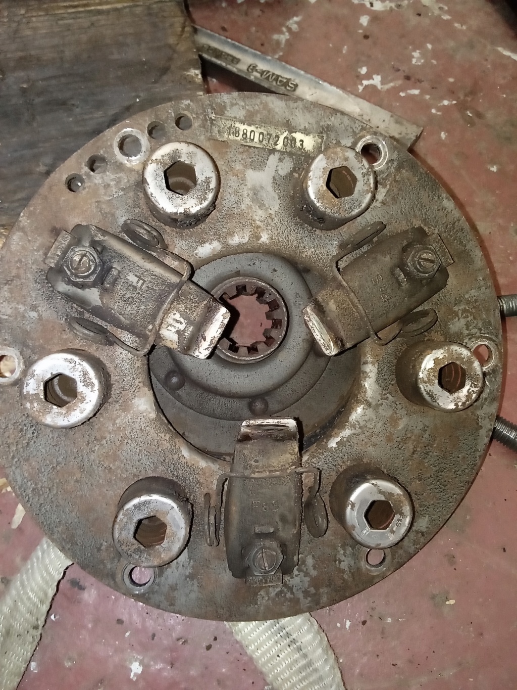

la j ai déposer le moteur pour regarder l embrayage
il sera regarni mais j ai déposer aussi le volant moteur
pour voir si il y avait une fuite de joint spy et la c est Nikel
mais cote boite il y a une fuite de joint spy donc il sera changer
la cloche sera nettoyer comme c est gras mais il n y a rien sur le disque
et pour la pièce que je recherche j ai été voir un collègue pour me refaire sa
mais je recherche toujours le coffre pour la batterie

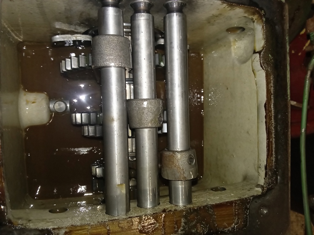

une question quel huile vous mettez dans la boite comme il n y a pas de roue en bronze
je pensais a la 80w90 pour boite de vitesse
qu en pensez vous

D´après le mode d´emploi il y a 6 litres d´huile SAE 80 ou 90 dans la boite du E12

dedemabec merci de ton aide
j ai fait réparer ma pièce et aussi regarnir mon embrayage
donc je vais pouvoir finir de le remonter
et quand je trouverais cette pièces d origine je le changerais

@ Ilewyn tend mieux si tu as réussi a reconditionner la pièce !

Je sais tu n´as plus besoin de ces leviers que tu cherchais. Mais voici une annonce pour ces dit « levier de direction » Holder.
Il suffit d´attendre et d´être patient. Plus tod ou plus tard presque tout ce trouves.
