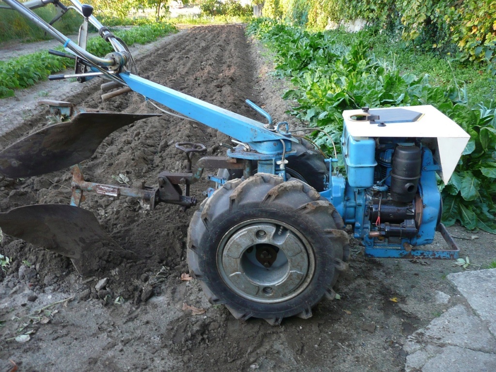

quelques tofs  pour    la  demo
motoculteur - Choix motoculteur 1000m² P1360523
motoculteur - Choix motoculteur 1000m² P1360520
motoculteur - Choix motoculteur 1000m² P1360522
si  j ai un conseil  "  averti  " a te donner  ! le motoc   doit  demarrer  facilement    et ne pas   fumer   " blanc  "   a    " froid    "  au  demarrage  et    lors des accelerations   "" rapides en puissance  "  signe que le moteur     a beaucoup  servi  matraque1   et le deuxième   point  est  le   Boitier  CDI  ""ou  la  bobine  electronique  " n  est plus  disponible  en NEUF !  war1
le  staub  DIESEL moteur Lombardini  6LD 325 (  puissance  avoisinant les 7 cv mais plus  coupleux  qu un essence ) est  un STAUB  PP2X  9500  equivalent  au   motoc   9500 9600 Lombardini IM 350  9  cv .   très  bon motoc  mais   relativement lourd     vers  " l  avant  "   en raison  du poids   du   moteur      alors il  faut compenser   avec le poids  de l outil  utilisé    voir    mettre une masse  pour   equillibrer sinon tu  fais  une seance de  musculation   a  chaque utilisation !   bien que tu sois  jeune  motoculteur - Choix motoculteur 1000m² 612313 .  Voir privilégier un staub  avec un  demarreur   même  si  le demarrer a la " corde "  relève  du  "  coup de main  "   avec l  habitude ...
motoculteur - Choix motoculteur 1000m² P1310148
motoculteur - Choix motoculteur 1000m² P1300945
j  ai eu ce  modèle   staub  Diesel    que j  ai  abandonné  pour  la raison evoquée    pour privilégier un essence    pour mon utilisation  peu  intense. le diesel  est  réservé   pour les  " pro  "    faible  consommation  . je le trouvais  plus  "  brusque  " dans  les manœuvres     qu un  "" essence  !  et  c est  plus  bruyant  confused
pour  les  staub  essence ou  diesel   on  trouve encore   des pièces  d usure en Neuf  ou  en occasion   (  mais pas  tout   matraque1   )
un conseil évite le STAUB 9000 donc motorisation moteur ACME connu plus piece moteur dont bieille
voir  mon MP
bon  choix    un conseil    va les voir  et les manier   réellement tu  te feras une idée  précise et  cela  " va mûrir  ta  réflexion  "
rien qu  à  voir  un Honda f800  tu    feras   la distinction  motoculteur - Choix motoculteur 1000m² 612313
