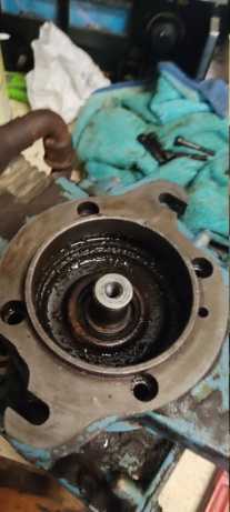

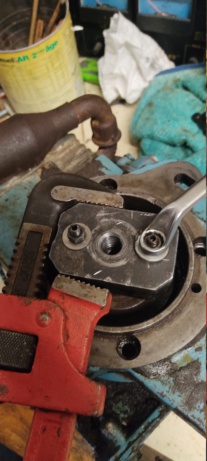

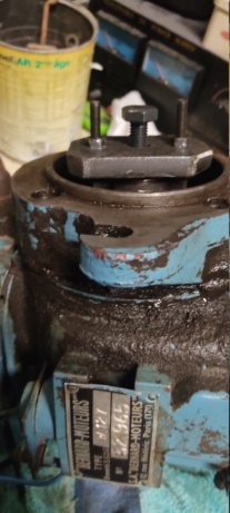

Voici qqs photo de mon montage
2000 - Projet de restauration STAUB 2000 16371311
2000 - Projet de restauration STAUB 2000 16371312
2000 - Projet de restauration STAUB 2000 16371313
Je précise que la vis centrale est une M10 qui vient se prendre dans le vilebrequin à fond de filet pour recevoir les chocs.
L'arrache moyen appui bien sur les rondelles de la première photo pour pousser le vilo vers l'arrière.
Je n'ai toujours pas sortie la noix...
Je vais me faire prêter un chalumeau pour bien chauffer cette noix.
La partie qui adhère doit être certainement sur le petit épaulement du vilebrequin.
En chauffant mieux ca devrait venir.

Pour info: ta noix a perdu sa grosse rondelle de façade sertie (estampillé SUCCO).
Au fait, pour extraire, tu agis sur les 2 vis M6? Ou sur la vis M10?

Oui effectivement la rondelle marquée SUCO je l'ai enlevé pour pouvoir sortie les masses car je devais chauffer, je ne voulais pas détériorer les garnitures.
J'agis sur les écrous M6 (vis STHC Cl 14.9 fond de filet de la noix et écrous Cl 12.9). 2 écrous ont déjà lâchés...
La vis de 10 est libre dans l'arrache moyeu et vient en fond de filet du vilo pour taper dessus
J'ai un autre arrache moyeu Ep 20 avec au centre un taraudage M14 pour pousser le vilo au lieu d'agir sur les écrous M6. Une cale sert à ne pas abimer le vilo, elle poinçonne tellement il y a d'efforts.
C'est à se demander s'il n'ont pas mis du frein filet bleu ou rouge....
Je pense qu'une bonne chauffe résoudra mon pb.

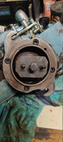

Comme promis voici qqs photos du montage pour sortir l'embrayage.
2000 - Projet de restauration STAUB 2000 16424211
Bien penser à ajouter des rondelles d'appuis dessous pour que la plaque appui bien sur le vilo.
J'ai tapé sur le coté de la plaque (largeur)
2000 - Projet de restauration STAUB 2000 16424212
Et voilà.
J'ai été tenace sur ce coup là et ça à payé.
