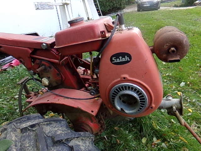

voila l'engin sur lequel j'aimerais installer un moteur pour remplacer le 2 temps qui a rendu l'âme.
je cherche donc un moteur 4 ,temps qui soit assez puissant pour fraiseret le nec plus ultra serait qu'il puisse labourer.
je reste a votre ecoute puisque j'ai vu que certains intervenants ont effectué une modifiction semblable sur des motoculteurs Satoh.
Avec mes remerciements anticipés

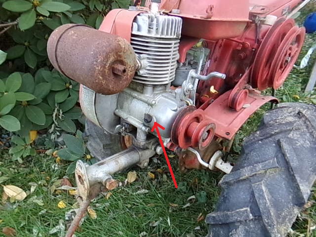

Ton moteur Charles est bien réducté, on voit bien le bouchon de niveau  d'huile de ce compartiment.
Et heureusement car un deux temps en p directe ça tourne deux fois plus vite qu'un quatre temps...au moins
Pour l'embrayage, comme tu le dis, c'est la poulie tendeur qui fera cette office, il faudra jouer avec des jeux
de ressorts, et bien évidemment c'est poignée enclanchée qui embrayera par tension.
ton motoc possède 2vitesses, je pense que c'est la même courroie que tu déplaceras de
gorge en gorge, mais dire que le tendeur fait les deux gorges?.... scratch

bonjour, et merci à tous,
Je vais essayer d'apporter quelques précisions sur pour information.
Avant tout j'ai utilisé 3 ans ce motoculteur, acquis d'occasion .
Je n'ai pas trouvé de documentation spécifique du moteur d'origine deux temps l'équipant.

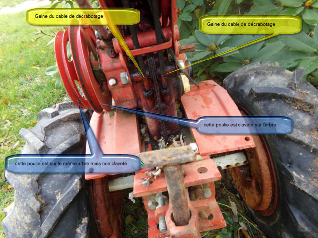

le support de ce moteur est fixé sur un bras cylindrique sur lequel la platine de fixation moteur peut avancer ou reculer, jouant ainsi sur le réglage de la courroie.
Il est équipé de ce que j'appelle embrayage, par tension de la courroie . Ce petit galet effectuant la tension en faisant pression sur le champ plat de la courroie Trapézoïdale .
La mise en oeuvre de l'embrayage ne se fait pas a l'aide d'une poignée mais par petit levier. Ce levier bascule de façon a maintenir le courooie tendue. pour stoper le rotation des fraise ou des roues, il faut rebasculer ce levier pour le mettre en position repos.et ce que ce soit en marche AV ou AR
Quand aux poulies, elle ne seront pas utlisables compte tenu de l'alésage 13mm mas cela ne doit pas etre un probleme pour trouver l'équivalent en 19 mm.
Il dispose d'une boite de vitesse mécanique qui se trouve entrainée par une des grandes poulies. 2 avant 1 arrière. Ces vitesses peuvent être doublées ce qui donne en réalité 4 AV et 2 AR.
Les vitesses sont manipulées avec une commande rigide, engin arrèté moteur tournant ou pas.le diagramme de ces vitesses est un peu effacé sur une des photos.
Il est aussi équipé de deux poignées D et G, servant respectivement à débrayer la roue ou fraise D ou G. je pense que la commande mécanique doit se faire par un crabot. Système trés utile pour faire demi tour.
Il a été acheté avec charrue Brabant reversible, masse avant qui sefixe pas emanchement dns le bras cylindrique support moteur et deux masses de roues. Précision donnée pour dire ce que l'engin pouvait accomplir comme taches. Donc plus motoculteur que motobineuse. se vais donc ce WE controler l'eventuelle reduction
Bon il me reste avant tout de verifier la réduction moteur qui pourrait se faire comme le sugère Offen88 car la poulie est bien dans l'axe du vilebrequin.
et si certain le désire prendre des photos spécifiques.

Pour moi il n'y as pas de réduction, car la sortie est bien dans le prolongement du vilbrequin contrairement au Iseki 2 temps de la même époque.
Pour Offen88 ça ne peut pas être une réduction épicycloïdale car trop cher à fabriquer, le bouchon d'huile c'est comme sur les Iseki ça sert à graisser le régulateur car le mélange 2Temps n'est pas suffisamment gras pour lubrifier les pièces en mouvement.
Pour Charles0, vérifie bien la largeur de ta courroie car 19mm me semble un peu large, c'est plutôt 17mm ou type B

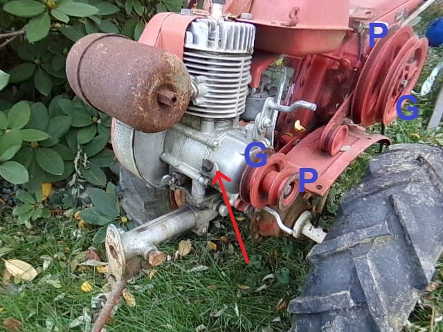

Fait une photo bien en face des poulies car quelques choses ne va pas
1) La largeur du galet est pour une seule courroie, ors si tu as 2 vitesses, par courroies ils faudrait que le galet soit double en largeur. Ou un deuxième tendeur complet mais vu l'époque de ce motoculteur
ça ne ce faisait pas.
2) La petite poulie de l'arbre secondaire ne me parais pas avoir la même largeur que la grande, est-ce un défaut d'optique?
3) Sur le moteur les deux poulies me semblent ne pas avoir le même écartement que sur la BV, c'est comme si la petite poulie du moteur servait pour l'entrainement d'une faucheuse?
4) Si les gorges des poulies de la BV sont identiques celle-ci devrais êtres inversée, je m'explique La poulie intérieur du moteur devrais correspondre avec la poulie extérieur de la BV. Et inversement la poulie extérieure du moteur devrait correspondre avec la poulie intérieure de la BV
5) Donc si les 4 poulies ont la même largeur de gorge. La somme des périmètres de deux poulies d'un même montage doit correspondre avec la somme des périmètres des poulies de l'autre montage.
Voir photo "P" pour petite vitesse et "G" pour grande vitesse

Claude a raison. C'est étonnant cette position croisée  des poulies.
D'autant plus étonnant que les poulies sur un même axe sont assez éloignées l'une de l'autre.
Peut-on imaginer qu'une seconde courroie était livrée pour changer de gamme de vitesses? je ne pense pas !
Peut-on imaginer qu'un des deux ensembles de poulies ait été démonté et remonté à l'envers ?
Et d'accord avec Eric, les  2 petites tiges coudées qui maintiennent la courroie pour qu'elle n'entraîne pas quand on est en position débrayée
ne sont pas actuellement dans la bonne position, bien trop éloignées de la courroie
Il faudra les remettre sur le nouveau moteur et les régler correctement.

JP la position du galet tendeur ne peu être deplacée. Comme indiqué sur le photos jointe si les deux poulies fixées sur le moteur sont clavetées, seule une poulie sur le bloc de vitesse est clavetée. l'autre est mibre sur l'axe.
Apres avoir verifié, un tout de lanceur = un tour de poulie , donc moteur non reducté.
Pour les guides de courroie, il m'a fallu les bouger pour depose le moteur. Donc normal. d'ailleurs lla courroie n'est pas positionnée non plus.
cordialement  Charles

Je comprends mieux. La poulie non clavetée est un renvoi vers une barre de coupe qui s'installe à l'arrière.
Il faut à ce moment-là retourner les mancherons.
Quoique certaines barres de coupe comme KIVA travaillaient sans retourner quoi que ce soit.
Pour les poignées, se sont les mêmes que sur le HONDA F42

JP le guidon de ce motoculteur ne se retourne pas.
La poulie est libre, mais comment est-elle montée, sur bague bronze ou sur roulement(s), ou alors poulie à cliquetage (type roue libre de vélo) dont le cliquet ne ferais plus son office (ça expliquerais une chose, mais poserais une autre question).
Charles, les indications des vitesses du tableau de bord montre bien qu'il peut y avoir 4 vitesses avant et deux arrières, donc une position de courroie pour le labour 1, 2, R1, et une position pour le fraisage 3, 4, R2.
Charles tu nous à dit avoir travaillé pendant trois ans, mais jamais; comment, quelle vitesse, pourquoi faire?
Je t'ai aussi posé la question sur la largeur de la petite poulie de la BV est-elle égale aux 3 autres.
Cordialement A+

JP==>Je pense donc que la reduction se fait par la combinaison des poulies. et qu'il n'a pas besoin d'opter pour moteur avec reducteur inclus.
bon, il me reste a choisir le moteur, au vue des nombreuses images sur le net visuellement, ils semblent etre de la même moutureavec des coloris differents.
Claude ==> le 19mm sconcerne le diametre de sortie des moteurs actuels. le moteur d'origine (2 temps) est de 12 ou 13 mm donc je disais qu'il allait me faloir trouver une poulie moteur  ayant les mêmes caractéristiques avec alésage de 19mm .
la photo des poulies ci dessous est bien marquée celle ayant été utilisée en permanence.
Pour ce qui est du galet tendeur lamarque de la courroie est bien présente en son milieu. Fixé sur le carte du mecanisme, il sera toujours en alignement avec la poulie clavetés quelle qu'elle soit.
De toutes façons, j'ai toujours la courroi d'origine si tu le desire je pouurais te donner ses dimensions.
A votre dispositionpour de plus amples renseignements dans la mesure de mes capacités.
motoculteur - mon motoculteur en panne 100_0013

Charles tous ces moteurs à bas prix, peint; bleu, blanc, rouge, vert, jaune, noir sont chinois rebaptise; comme Villiers ou autres (nom d'anciens fabriquant de moteur) copiés sur le réputé HONDA GX qui ne veut pas dire de la qualité Honda et les pièces Honda ne sont pas compatibles.
Enfin voilà une cinquième poulie qui apparais par miracle cheers  (je n'en doutais un peu) donc cette petite poulie sert pour l'entrainement d'un rotavator, donc la petite poulie du moteur entraine la poulie extérieur de la BV  solidaire de la (toute) petite (ça tu ne la pas dit mais je pense ne pas me tromper) qui elle entraine le rotavator.
Mon conseil si tu n'as pas de rotavator il faut virer ça.
Et voir ce qui peut être monté pour avoir une deuxième gamme de vitesse
Quant ont choisit une poulie
La première chose à savoir dans l'ordre d'importance
Le Ø primitif, mais comme nous somme tous des primitifs à la base ont prends le Ø extérieur.
La largeur que tu va mettre, donc la base est celle de la poulie intérieur de la BV "P2" (sur la photo ci dessous)
L'alésage, tu dis que ça fait 12-13mm l'arbre du moteur, ça ne parait bien petit.
Ces vendeurs de moteur n'ont pas de poulie double étagée qui conviendrait à votre installation ou alors un coup de chance.
Je pense qu'il faut repenser l'intégralité de la transmission au niveau des courroies.
Comme vous n'aviez qu'une gamme de vitesse, étais-ce suffisant pour quel travail ou pas pour un autre.
Voir si la poulie intérieure du moteur "G1" peut être réalésée, voir s'il reste de la matière pour l'alésage et la clavette.
Enlever la double poulie folle pour voir ce qui reste comme longueur d'arbre.
motoculteur - mon motoculteur en panne Satoh_12
Moi je vois sur photo, ce n'est pas évidant,
Je laisse en place "P2"
Je mets une de Ø semblable à "P1" à la place de "G1"
Je  mettre "G1" à l'extérieur et mets une plus petite (par rapport à "P2") en place de "G2".
Bon pour les Ø extérieurs des poulies il me faut le Ø de celle existante, et le rapport des marches avant de la BV de vitesses.
Si vous ne savez pas comment faire le rapport je vous dit ça, demain ser un autre jour  Sleep  .
Cordialement Claude du 52

bojour,
à Claude et jpj'ai déposé toutes les poulies
premiere observation, dans lr groupe que désigné par Claude P2 G2 seule la poulie P2 peut se monter enclavetée sur l'arbre de la BV.
l'autre G2 composée effec tivement de deux poulies solidaire ( je n'avais jamais remarqué le petite coincée entre les deux plus grandes) ne possède pas de rainure lui permettant de se monter en lieu et place de P2. elle est montée libre sur l'axe et toure librement avec un roulement. l'axe n'etant usiné que pour claveter la poulie P2
Pour ce qui est du travail que j'effectuais avec moteur manqaunt un peu de puissance (prémices d'une mort annoncé) je travaillais en motobineus, la terre de mon jardin etant trés lourde. Je prifitait d'une largeur de fraisage trés bonne et le moteur ne peinait pas.
Voila je prendrais d'autre photos que le joindrais à mon prochain post.
