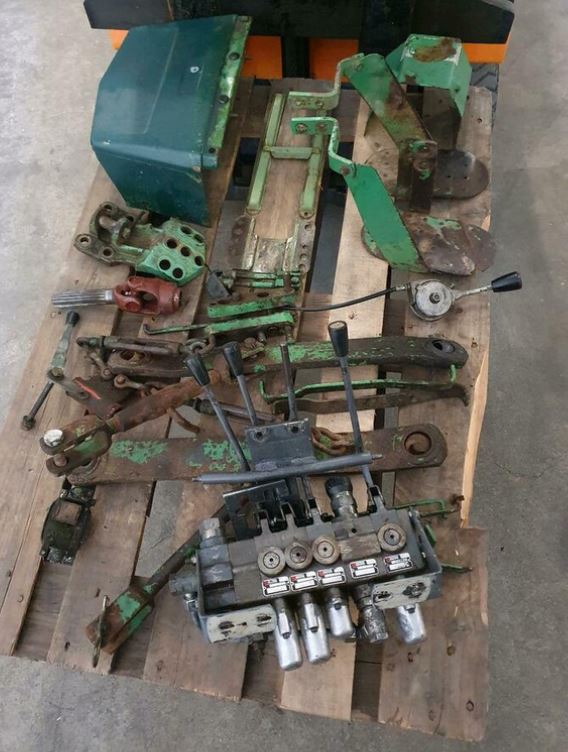

Voici un bloc complet d´un Holder avec 4 levier.
https://www.ebay-kleinanzeigen.de/s-anzeige/holder-ersatzteile-am2-ag3-ag35-p60-a30-a45/1865809085-276-6089
Sur la 3ème image.
