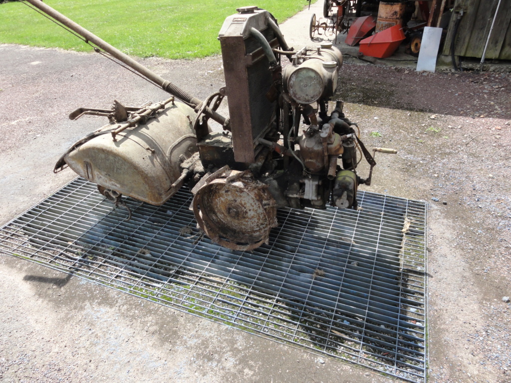

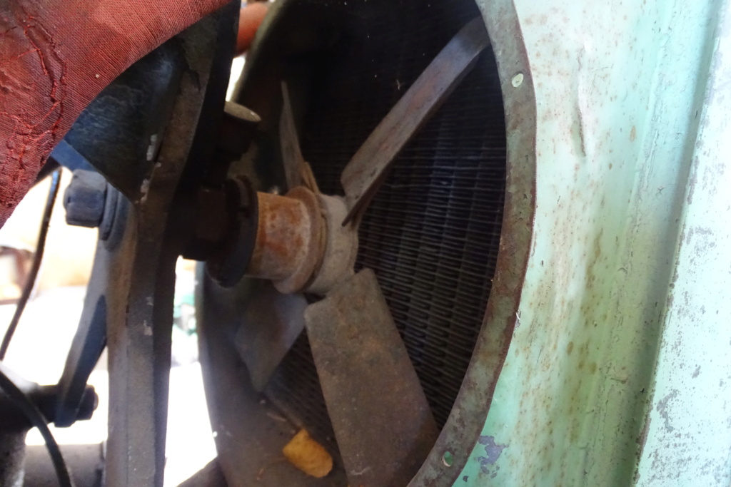

Ce motoculteur récupéré depuis quelques mois,j’espère lui redonner vie
J'analyse donc les points critiques indispensables a remédier  pour la remise en marche
Compression absente a cause des soupapes grippées,ceci n'est pas bien grave,le démontage
et rodage était déjà prévu
La partie interne du réservoir a huile encastré dans le réservoir a essence est totalement pourrie
Comme dans la plupart des cas la magnéto est très faible,même après nettoyage
Je bricolerai un allumage batterie provisoire si besoin pour la première mise en route
Le radiateur fuit légèrement,j’espère que de l'antifuite suffira a l’étancher
Bizarrement le ventilateur me semble inversé,le flux d'air chaud serait dirigé vers le conducteur
expulsé vers le radiateur et non aspiré a travers le radiateur comme la plupart des moteurs
Je ne dispose pas du carénage autour du ventilateur et ne distingue aucun trou sur l'entourage
du radiateur qui auraient assuré la fixation de cet élément
Peut être que les premiers montages en étaient dépourvus ?
Si vous disposez d'un engin similaire pouvez vous me faire une photo montrant le sens des
pales du ventilateur et les points de fixation de son carénage
Comme vous pouvez constater cette acquisition devrait m'occuper pendant un certain temps
Merci a l'avance pour votre contribution

Bonjour Michel
Effectivement j'ai aussi visualisé toutes les photos trouvées sur le net,et j'arrive sans certitude
au mêmes conclusions
Cela ne semble pas logique d'autant plus que le conducteur reçoit en permanence un flux d'air chaud
Néanmoins intéressant lors des travaux d'hiver

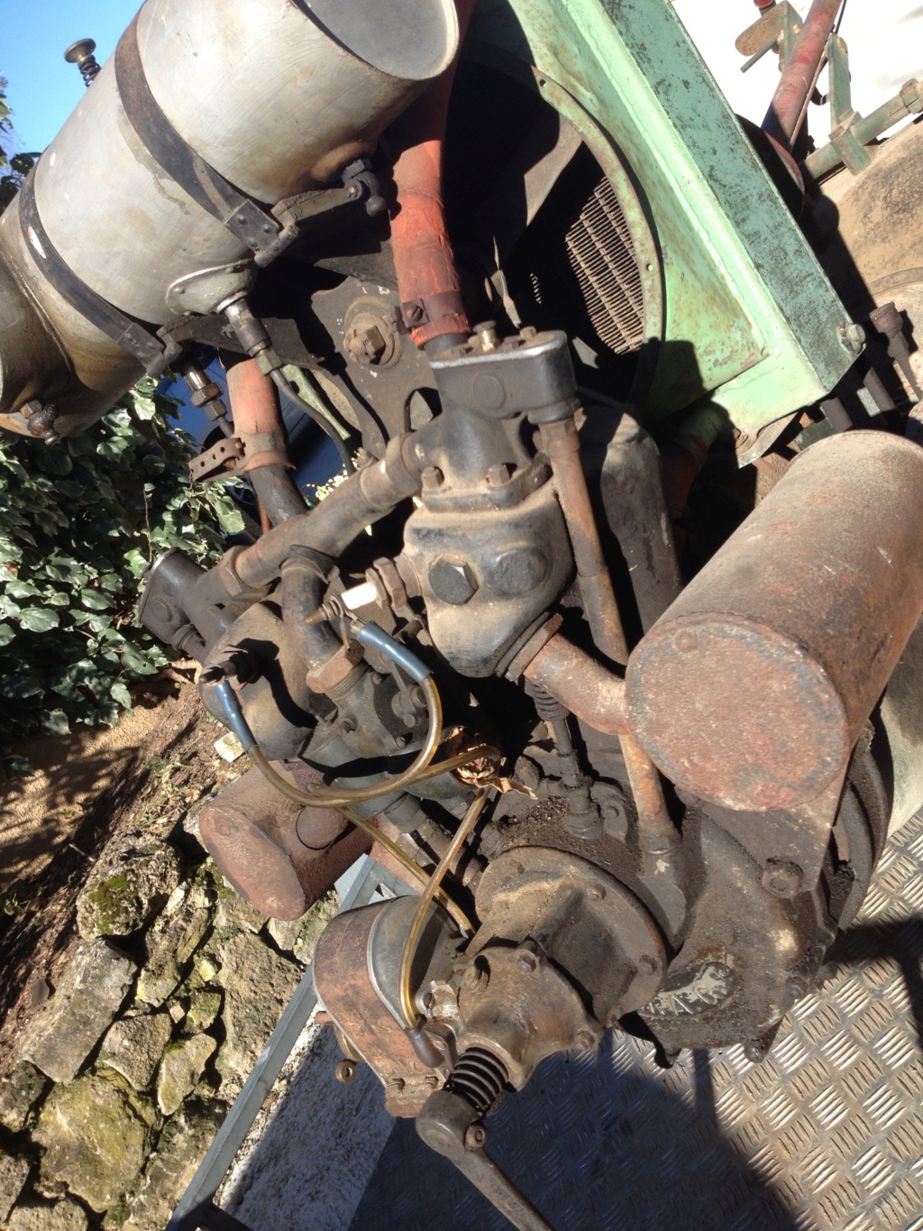

Claude, je viens de découvrir ton post, désolé voici déjà une photo qui pourrait répondre à ta question au sujet de ventilateur, je t'en ferais d'autres avec plaisir à ta demande Wink
motoculteur - Demande de renseignements moteur MAG bicylindres SOMUA C2 A_413
A plus
Marc
motoculteur - Demande de renseignements moteur MAG bicylindres SOMUA C2 Empty
MessageSujet: Re: Demande de renseignements moteur MAG bicylindres SOMUA C2   motoculteur - Demande de renseignements moteur MAG bicylindres SOMUA C2 EmptyJeu 07 Oct 2021, 07:17
Hello tous
J'étais sur que Marc allait répondre, j'attendais qu'il commence le tir, après tout c'est sa machine motoculteur - Demande de renseignements moteur MAG bicylindres SOMUA C2 612313
On voit peut-être mieux sur ces photos.
Bonne journée à tous

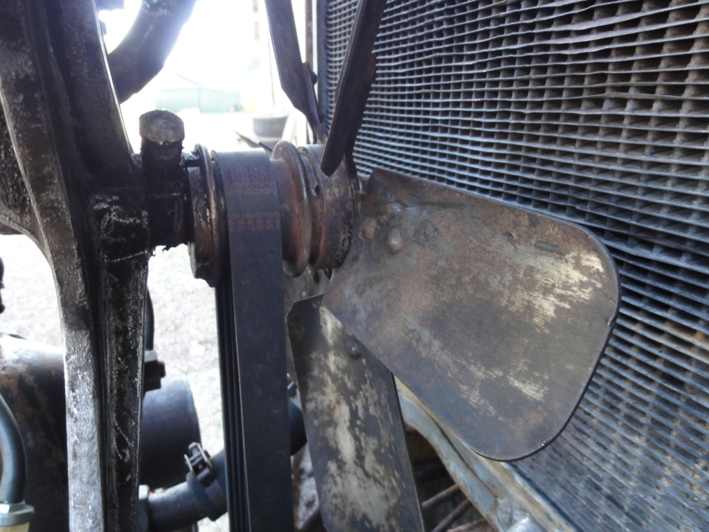

Merci d'avoir répondu a mon appel de détresse
Pas évident sur les photos de voir avec certitude le sens des pales,mais il semblerai
qu'il dirige le flux vers le radiateur,comme le mien,même si cela semble illogique

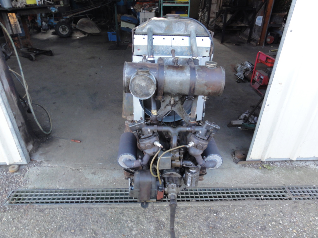

Claude! Je te fais une série de photos après midi!
Marc
Marc12
Marc12
Localisation : 12
MessageSujet: Re: Demande de renseignements moteur MAG bicylindres SOMUA C2   motoculteur - Demande de renseignements moteur MAG bicylindres SOMUA C2 EmptyJeu 07 Oct 2021, 12:15
Re
motoculteur - Demande de renseignements moteur MAG bicylindres SOMUA C2 Dsc05810
motoculteur - Demande de renseignements moteur MAG bicylindres SOMUA C2 Dsc05811
motoculteur - Demande de renseignements moteur MAG bicylindres SOMUA C2 Dsc05812
motoculteur - Demande de renseignements moteur MAG bicylindres SOMUA C2 Dsc05813
S'il en faut d'autres, tu n'as qu'à demander
A plus
Marc

Merci Marc12 et a toutes les personnes qui ont contribué au réveil de ce post
Une des photos de Marc m'a permis de voir la position du rivetage des ailettes
sur le moyeu de la poulie d'entrainement,et effectivement mon ventilateur a été
monté a l'envers par le precedent propriétaire
Je vais donc remettre cela en bon ordre et fabriquer ou adapter une tôlerie
manquante autour du ventilateur fixée sur le radiateur

Bonjour Michel
Après avoir retourné le ventilateur,le flux d'air est effectivement inversé,aspiré a travers le radiateur
et évacué vers le moteur

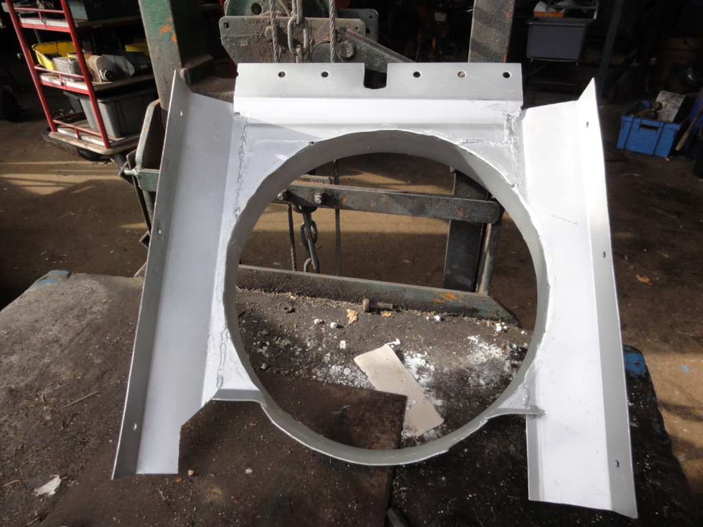

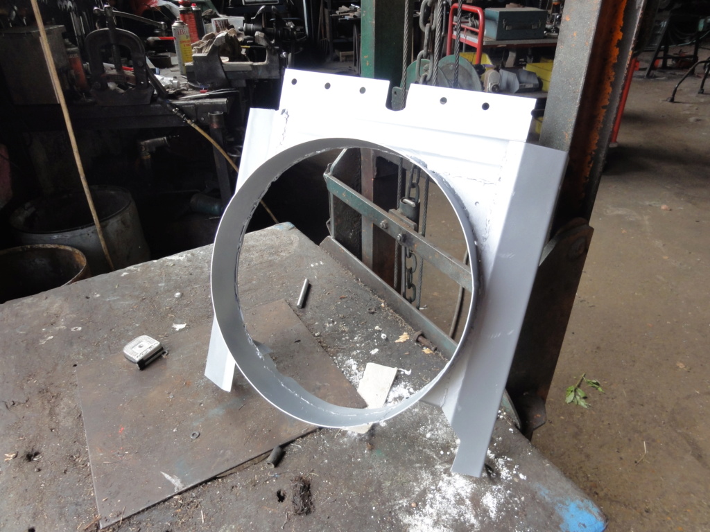

Reste a adapter une plaque déflectrice et protectrice des dangers de la rotation du ventilateur
J'ai du aussi réaliser deux silencieux d’échappement pour limiter les décibels trop nombreux
Provisoirement il fonctionne avec un allumage bricolé,bobine et batterie 12 volts en utilisant
la came et le rupteur de la magnéto dont le bobinage est HS avant de la faire refaire
Le montage d'allumage et les deux silencieux
motoculteur - Demande de renseignements moteur MAG bicylindres SOMUA C2 Dsc00714
motoculteur - Demande de renseignements moteur MAG bicylindres SOMUA C2 Dsc00715
Le ventilateur en place
motoculteur - Demande de renseignements moteur MAG bicylindres SOMUA C2 Dsc00713

je decouvre le post, je ne connais pas ce moteur, mais si l'air est aspiré a travers le radiateur, ton carter de "protection" est absolument indispensable au fonctionnement !
et il faut que le cerclage soit le plus proche possible de l'exterieur des pales, car un ventilo souffle facilement de l'air, mais l'aspiration est tres contraignante et rendue inefficace pas la moindre "facilité" a aspiré a coté ou au moins contraignant... dans ton cas l'air est actuellement aspiré sur le coté du ventilateur et non par le radiateur...
c'est une jolie machine que tu as là ! motoculteur - Demande de renseignements moteur MAG bicylindres SOMUA C2 287628
c ridel
c ridel
Masculin Nombre de messages : 1117
MessageSujet: Re: Demande de renseignements moteur MAG bicylindres SOMUA C2   motoculteur - Demande de renseignements moteur MAG bicylindres SOMUA C2 EmptyVen 08 Oct 2021, 17:39
Bonsoir Chenillard
Je suis conscient du problème,je vais donc voir dans les casse auto ou camion pour trouver ce type
de carénage afin de l'adapter sur mon moteur
Le ventilateur mesure 320 mm et la largeur du radiateur 420mm ,
si vous disposez d'un élément de tôlerie rapprochant ou un type de véhicule qui pourrait en être
équipé je suis ouvert a toute proposition

Après la réalisation des deux silencieux d’échappement, j'ai entrepris la fabrication
de l'ensemble protection du ventilateur et canalisation d'air sur faisceau de radiateur
(soyez indulgents sur la présentation des soudures car tôle de 1.5mm difficilement
conciliable avec électrodes de 2mm)

La tôlerie
motoculteur - Demande de renseignements moteur MAG bicylindres SOMUA C2 Dsc00719
motoculteur - Demande de renseignements moteur MAG bicylindres SOMUA C2 Dsc00718
motoculteur - Demande de renseignements moteur MAG bicylindres SOMUA C2 Dsc00720
motoculteur - Demande de renseignements moteur MAG bicylindres SOMUA C2 Dsc00721
