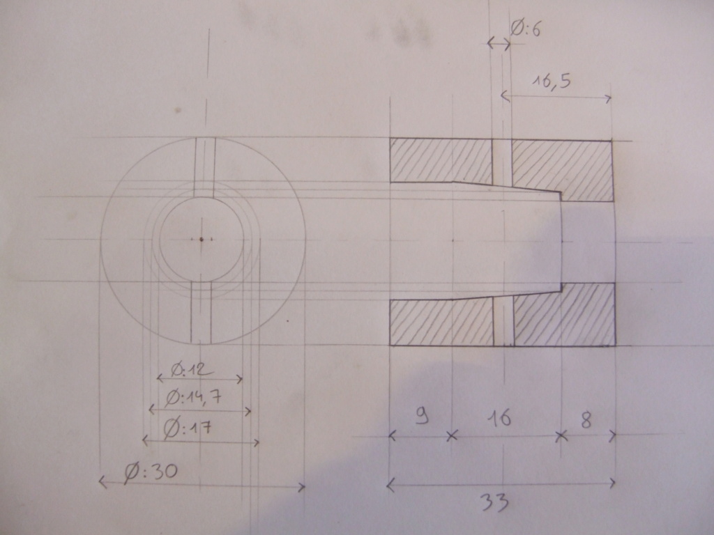

bonjour à tous,
au vu des réalisations de certains sur ce forum, je suis à la recherche d'une personne susceptible de me tourner
une noix de démarrage pour mon zurcher "passe montagne". la difficulté est l'alésage conique.
voici de quoi il en retourne:
recherche tourneur. Dscf4016
recherche tourneur. Dscf4017
recherche tourneur. Dscf4018
l'alésage latéral de 6 mm est pour insérer des goupilles méca pour la manivelle.
je serais très heureux qu'un membre du forum m'aide à faire tousser ce moteur et je sais aussi que toute peine mérite salaire,
je suis ouvert à toutes propositions y compris si quelque chose cloche ou n'est pas clair sur le plan.
 merci d'avance
 Nicolas

Nico ,cest le vilo l'arbre avec l'écrou?
Pour faire ça , rien de mieux que d'avoir la partie male pour faire une piece d'essai avant de la faire .

Bonjour Nicolas et tout le monde
C est avec plaisir que j aimerai te réaliser cette petite pièce mais comme déjà dit c est la précision du cône, comment as tu pris les dimensions ?   par exemple pour avoir un angle de cône de 8° il faudrait 14,762 au lieu de 14,7  ,n est-il pas possible de connaitre c est angle avec une doc technique du moteur ? sinon on tente en augmentant la profondeur (en diminuant la cote 8)
Bonne après-midi . @+++.Henry.

bonjour à tous, bonjour Henri,
pour avoir vu en vrai tes moteurs à courtenay il y a fort longtemps maintenant, je serai flatté d'avoir une de tes réalisation!
j'ai pris les cotes au pied à coulisse aussi précisément que mes compétences le permettent.
il faut savoir et ça se voit un peu sur les photos que le cône et le pas de vis ont morflé à cause d'un lanceur complètement
inadapté !
que penses tu de l'idée du moulage ?
encore merci

je t'ai dis une bêtise, j'ai répondu trop vite, ce n'est pas le vilo ,c'est un arbre dédié au démarrage. c'est un moteur de moto à l'origine
il devait y avoir un kick.

Re bonsoir
Pourquoi pas un moulage en plâtre (cela peut aider a contrôler le tampon mâle qu il faut réaliser pour contrôler
l alésage) afin de mettre toutes les chances de ton coté pour faire ce moulage il faut mettre un tube sur le filetage et une fois sec le roder(très légèrement  sur ton axe)
Apres tu n as plus qu a me l'envoyer
Bonne soirée .@+++.Henry.

bonjour à tous ,bonjour Henri,
ok pour le moulage ! pour courtenay, j'ai du mal comprendre les présentations de Phiphi !
un grand merci
Nicolas

bonjour à tous,
j'ai reçu ce matin le lanceur qu' Henry m'a faite en un temps record ! je l'en remercie encore, sachant que ses
passions doivent lui prendre pas mal de temps !
