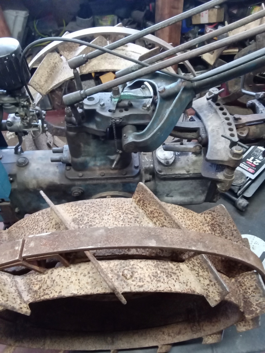

voici un de mes pp4 a moteur Staub de 1945
que j ai acheter depuis un bon moment
la boite pont a été revue complètement
le moteur a été remplacer par un autre de sa bonne année
le moteur je l avais acheter il y a quelque année
et j ai refait la parti cylindre piston
donc j ai fait rectifier le cylindre et monter des segment neuf
dépose des soupapes et rodage
ensuite repose de tout
et après c était le carbu  qui ma embêter mais avec de la patience
maintenant il fonctionne bien
pour les moyeux de roue j ai mis ceux d un pp5
comme je n ai pas de roue en 4 trous
ce n est qu un détail
ensuite j ai démonter tout le brancard et aussi le levier de vitesse car il y avais trop de jeux
et maintenant c est bon aussi
voici quelque photo
