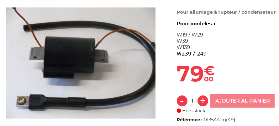

Une bobine comme celle-là, c'est introuvable, 79,00€ est un prix tout à fait correct, sauf qu'ils ne l'ont pas en stock (voir copie d'écran) et je suis pratiquement sûr qu'ils ne la fourniront jamais.

Peut être qu'un jour un importateur en rentreras des milliers de chine et seront un peu plus abordable.
