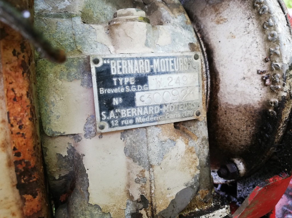

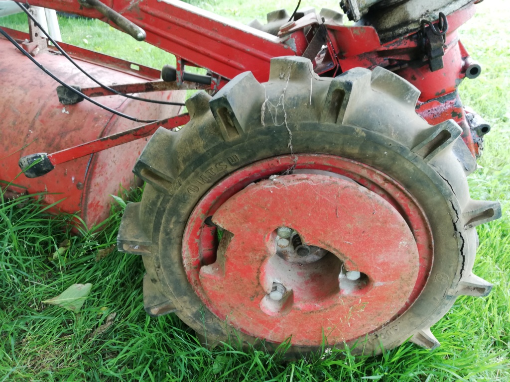

Bonjour à toutes et à tous,
Je viens d'acheter un motoculteur avec un moteur Bernard w249 A.
Il n'a pas tourné depuis 1voir 2 ans.
Quand on lui met de l'essence dans la bougie, il démarre.
D'après les photos et sa plaque, l'un d'entre vous arrivera certainement à me dire son nom.
Pourriez vous me dire comment le redémarrer, sans faire d'erreurs.
Que vérifier, changer, quelle huile, quel entretien à faire.
Et aussi comment l'utiliser ( marche avant, arrière ?, vitesses).
Il a un rotovator et une pièce que je ne sais pas quoi en faire.
Les 2 pneus sont à changer, où les trouver ?
Merci pour vos conseils et aide.
À bientôt.
JM

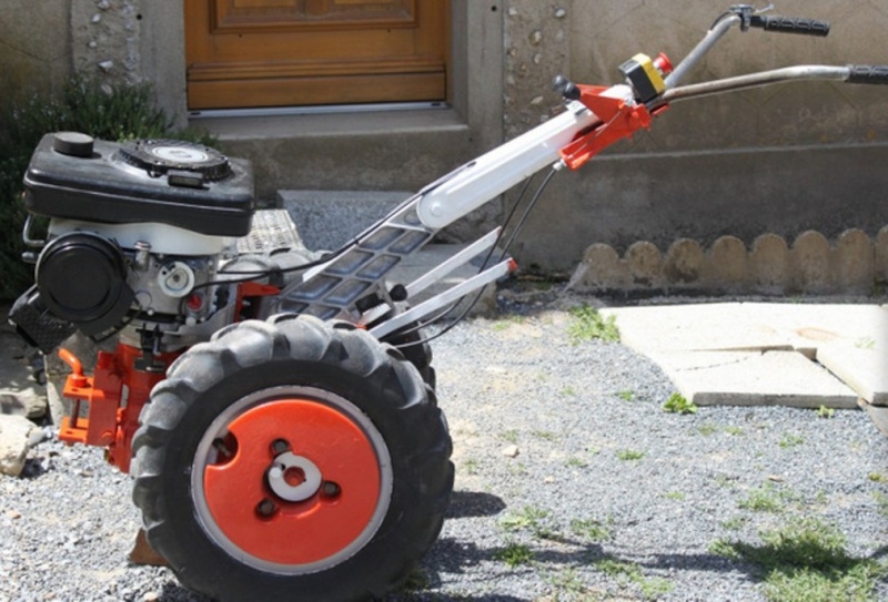

Donc il s'agit d'un MOTOSTANDARD "système TERRA"
motoculteur - Identifier un motoculteur  0_0_2485
motoculteur - Identifier un motoculteur  0_0_2484
motoculteur - Identifier un motoculteur  Empty
MessageSujet: Re: Identifier un motoculteur    motoculteur - Identifier un motoculteur  EmptyJeu 03 Juin 2021, 22:29
Plus précisément, il s'agit certainement du pont T25 MOTOSTANDARD "système TERRA"

Bjr à tous.
Oui je confirme que le pont serait un T25 avec commandes séparée pour tourner à gauche ou droite. C'est un pont que tout le monde aimerait posséder.
Le moteur W249 Bernard est d'origine et bien puissant.
La pièce est un boitier de piquage ou attelage universel pour accrocher charrue, canadien, herse ou autres.
Il faudrait démonter le carbu et le passer aux ultrasons. Et vérifier état du réservoir et changer le robinet d'essence.
