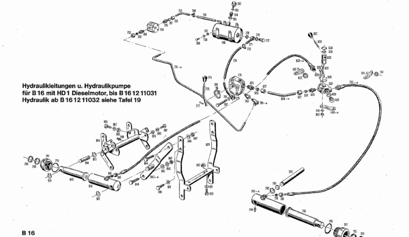

bonjour je recherche photo ou schéma du relevage avant du tracteur holder B16/18 avec en prime la pdf avant .
pour me permettre d'atteler un gyro frontal .

Bonjour Paco
Esse que tu as déjas le relevage avant sur ton engin ?
Et quel est l´engin ? A 16 ou A18 ? (Les relevages sont différents)
Les pièces du relevage avant de base : (Mais ils différent un peux suivent le modèle. A 16 ou A18 et selon le numéro de châssis)
holder B16 /18 B16_vo10
La rallonge pour pouvoir y monter un outil a l´avant de l´essieux : (Avec les rallonges du cardan)
holder B16 /18 Holde121
Mais attention l´essieux avant est vite sur-sollicité !  Et les roues arrières se lèvent vite ! Et tout le poids du tracteur se retrouves sur l´essieux avant, qui ne le goutes pas du tout ! Pour tout outil monter en avant de l´essieux prévoir des roues de support de se genre :
holder B16 /18 Holde122
