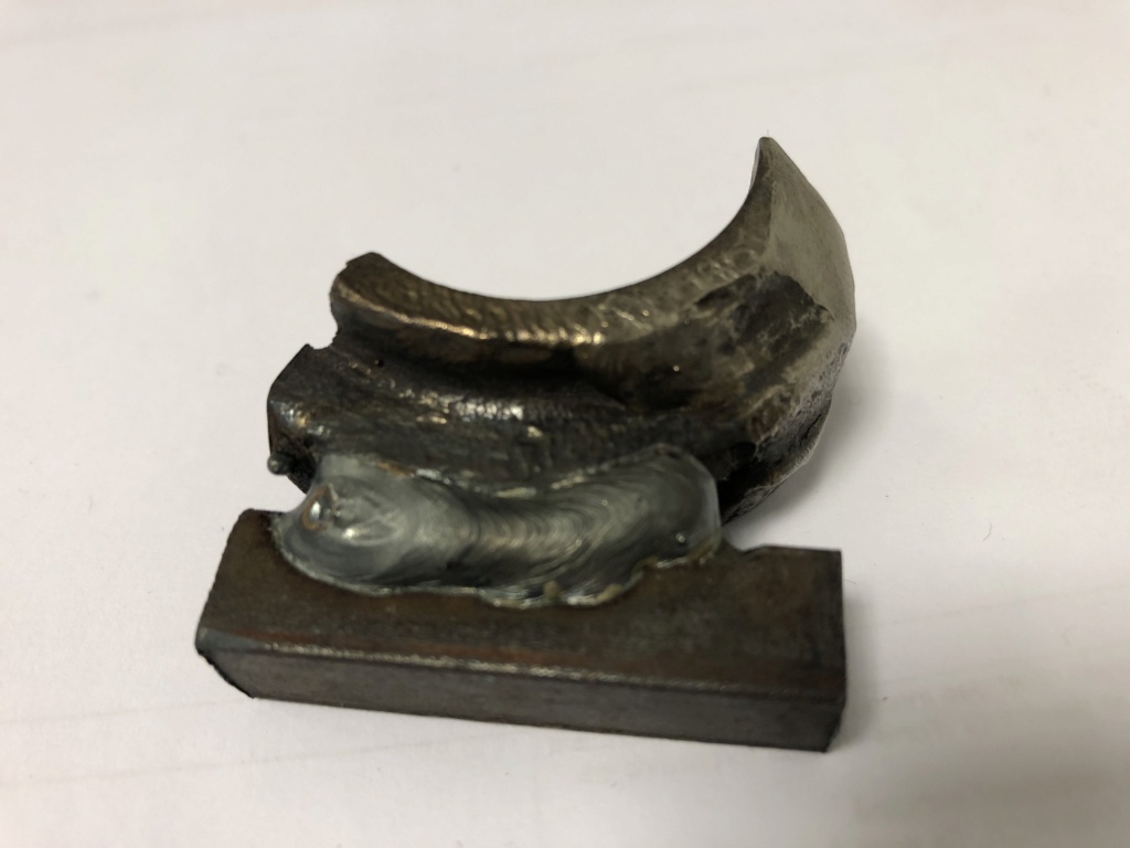

J'ai cassé le demi-palier de la chape de l'articulation de mon AEBI AM70.
Quelqu'un peut-il me dire si la matière est une fonte ou ou un acier ?
Soudable ou pas ?
J'ai l'intension de réparer en ré-alésant une tôle forte rapportée... de part et d'autre.
Comme par hasard, cassé au niveau du graisseur....
Casse articulaation remorque AM70. Artilc10
Casse articulaation remorque AM70. Cassea10
Merci de votre retour.

J’avais bagué le palier car il avait pris du jeu.
Donc un peu affaibli la section... 2 mm au rayon. Le graisseur est juste dans la section la plus faible criminel non?
Ça a tenu 5 ans.
Je fais un essai de soudure dans la semaine et vous dirais quoi...

Bingo!!!
C'est bien de l'acier...
une soudure classique au semi-auto accroche +++.
Ouf.

Notre ami a de la chance la soudure mort bien donc plus acier resistant et soudable que fonte.

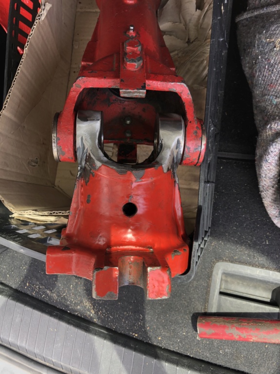

C’est réparé.
J’ai rajouté du la matière de partout.
Parfaitement soudable. C’est donc on bon acier coulé cette pièce.Casse articulaation remorque AM70. 17039610
Casse articulaation remorque AM70. Cedf2010
Remontage pour la fête nationale.

Bah dis-donc, une aléseuse Casse articulaation remorque AM70. 975578  !!! C'est l'opulence !!! Laughing Laughing Laughing

Yeah toujours plaisant de pouvoir réparer au lieu de jeter. Maintenant il faut que ça tienne.
Je ne sais plus ou j'avais vu ça mais je sais qu'entre les remorques pour l'AM70 et celle pour l'AM75, Aebi a modifié cette pièce pour la rendre plus résistante. J'ai eau chercher je ne sais plus ou j'avais vu cette information...

Bonsoir et bravo pour cette réparation qui sort de l'ordinaire. Bel exemple ici de vouloir réparer plutôt que de racheter cette pièce.
De plus, avec de l'équipement comme cette aléseuse, c'est repartie pour une centaine d'années! Casse articulaation remorque AM70. 287628
